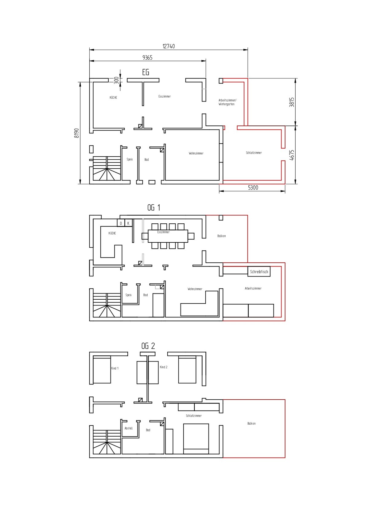

Hier noch der Plan mit Raumbezeichnungen.
Grundriss eines dreistöckigen Hauses mit Küche, Esszimmer, Wohnzimmer, Schlafzimmer, Bad; Balkon.

23.03.21 21:38
Schicke Sache. Gefällt mir.
Spontan würde ich ein paar mehr Fenster in den Anbau packen und die Außentreppe weglassen. Mag sein, dass der Fensterausschnitt freie Sicht hat, aber sehen wird man die Treppe trotzdem. Könnte auch so eine Treppe werden, die man in der Praxis dann doch selten bis nie verwendet.
Budget ist aureichend vorhanden?

Guten Morgen Tassimat,
wir wohnen aktuell zur Miete in einem Einfamilienhaus, bei dem das EG zur Gartenseite im OG ist, also der Keller ebenerdig (Hanglage). Hier ärgert es uns sehr, dass wir nicht direkt in den Garten kommen, sondern immer "durch das Haus" müssen, daher die Idee mit der Treppe.
Das mit dem Budget ist eine gute Frage. Das Ziel ist es schon deutlich unter einem Neubau zu bleiben, was hoffentlich klappen kann. Idealerweise kostet es nicht mehr als 200.000 Euro, inklusive Ausbau etc.

Du nimmst den 2 WZ das Fenster. Funktioniert das?

24.03.21 08:22
Da muss sicher ein Fenster in die untere Wand, über dem sofa. Leider habe ich die Zeichnung nicht nach Norden, sondern nach Süden ausgerichtet. Das Fenster soll also in die Nordwand, evtl. als Lichtband über dem Sofa. Ansonsten kommt Licht auch über das Esszimmer.
Wenn Du den mal nicht abmalst, sondern einscannst - am besten mit den Schnitten dazu - bekommt das kundige Auge entschieden nahrhafteres Futter.
