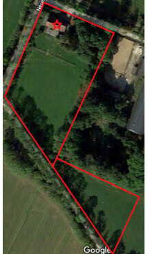

Am besten zeigst Du mal das Grundstück und das Bestandsgebäude.

@11ant: Ein Winkelbungalow soll angebaut werden. Also wir würden das volle "L" nutzen. Leider habe ich nur die Bilder von der Anzeige und es gibt kein direktes Bild von der Front. Eine Aufnahme von Googlemaps muss leider zunächst ausreichen. Es gibt das Haupthaus, westlich davon ein kleiner Anbau (Flachdach) und östlich befindet sich ebenfalls ein Anbau (Satteldach). An den östlichen Anbau würden wir wiederum anbauen - ich hoffe die Beschreibung verwirrt nicht zu sehr - quasi im bewaldeten Abschnitt. Wobei es nach mehr Bäumen aussieht, als es eigentlich sind. Und die 100 m² Wohnfläche gelten nur für unseren Bau, also den noch nicht vorhandenen, geplanten Anbau.
EDIT: Ach ja, Das Bestandsgebäude hat EG + DG, wobei der Kniestock hier bei geschätzt. 0,7 m liegt. Aufstockung möchten wir nicht, da beide Parteien überwiegend im Erdgeschoss wohnen möchten. Andernfalls würde sich die Suche nach einem Haus auch nicht derart schwierig gestalten.
