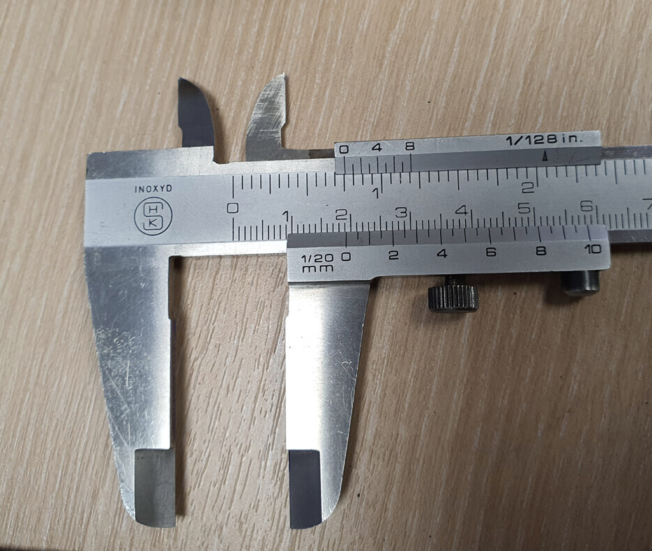

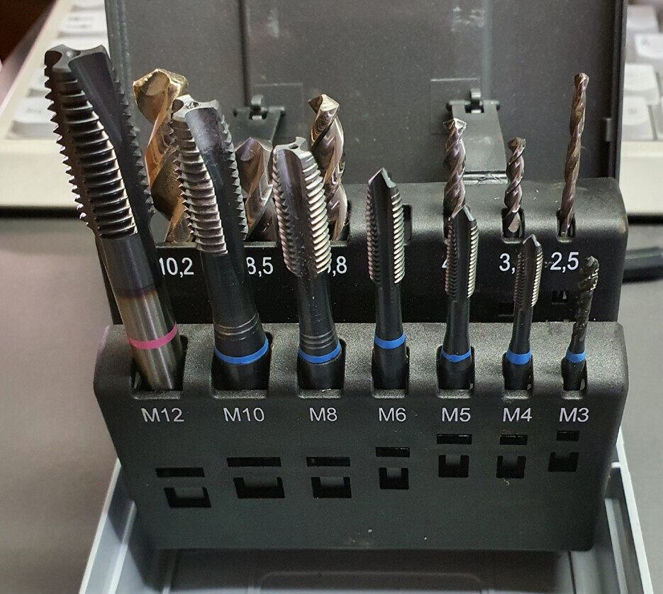

Jetzt überlege ich ob es eine möglichkeit gibt das auszubohren und eine neue, größere Schraube reinzudrehen, und ihn zu behalten. Was bräuchte ich dazu für ein Werkzeug?
gmt94
Du bräuchtest ein Gewindeschneider der nächsten Größe. Miss Mal bitte die Schraube im Durchmesser (sieht mir nach M8 aus). Dann brauchst noch einen passenden Bohrer für das neue Gewinde. Viel "Fleisch" ist dann aber nicht mehr da. Oder du klebst die alte Schraube mit 2K Kleber ein. Das ist dann aber für immer.
i_b_n_a_n
i_b_n_a_n
Sacklochgewindebohrer, Größe ausmessen per Messschieber/Schieblehre, nächstmögliche Übermass nutzen
Spiralbohrer-Set in schwarzer Halterung, Größen M12 bis M3, verschiedene Durchmesser.
