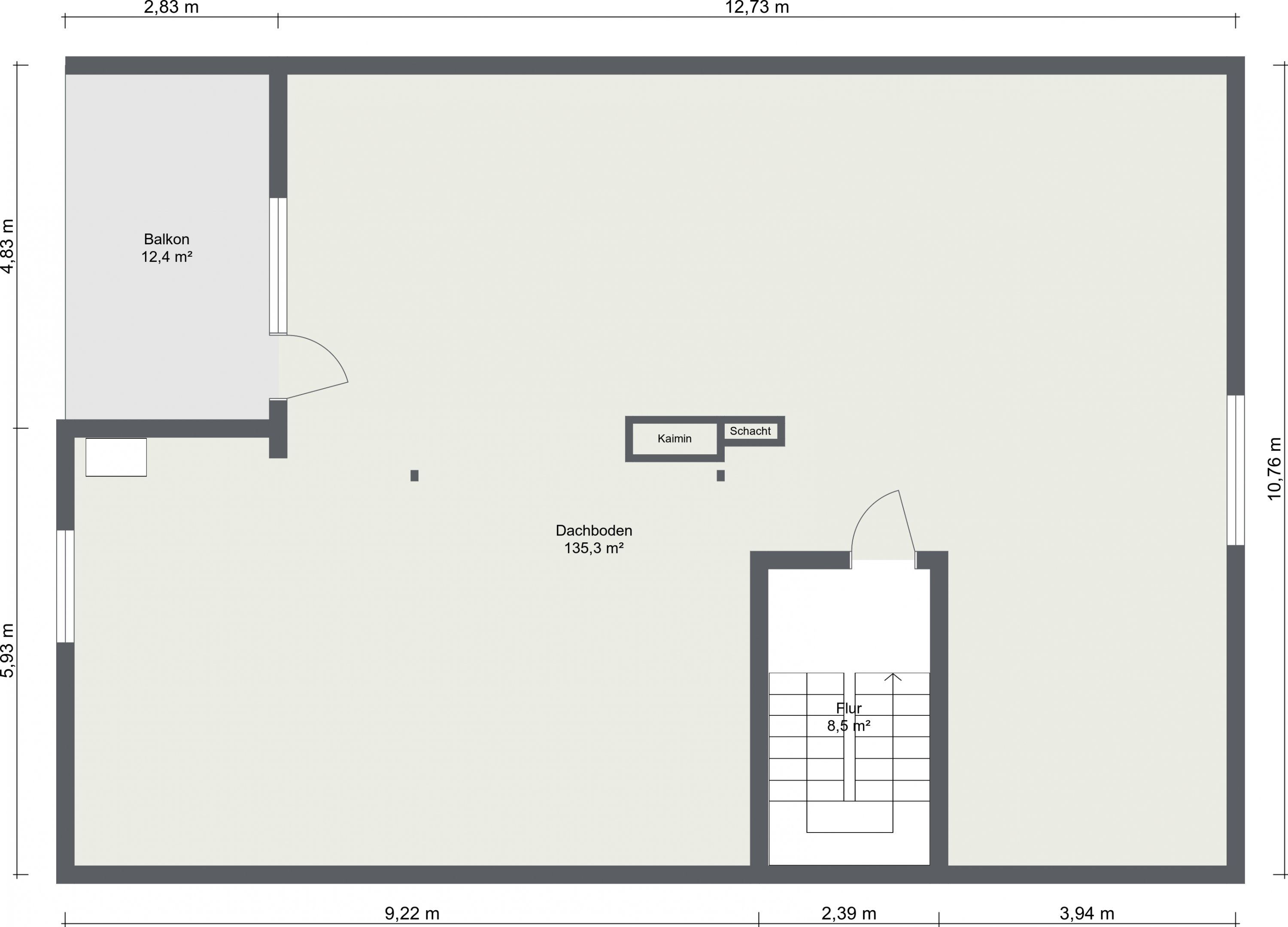

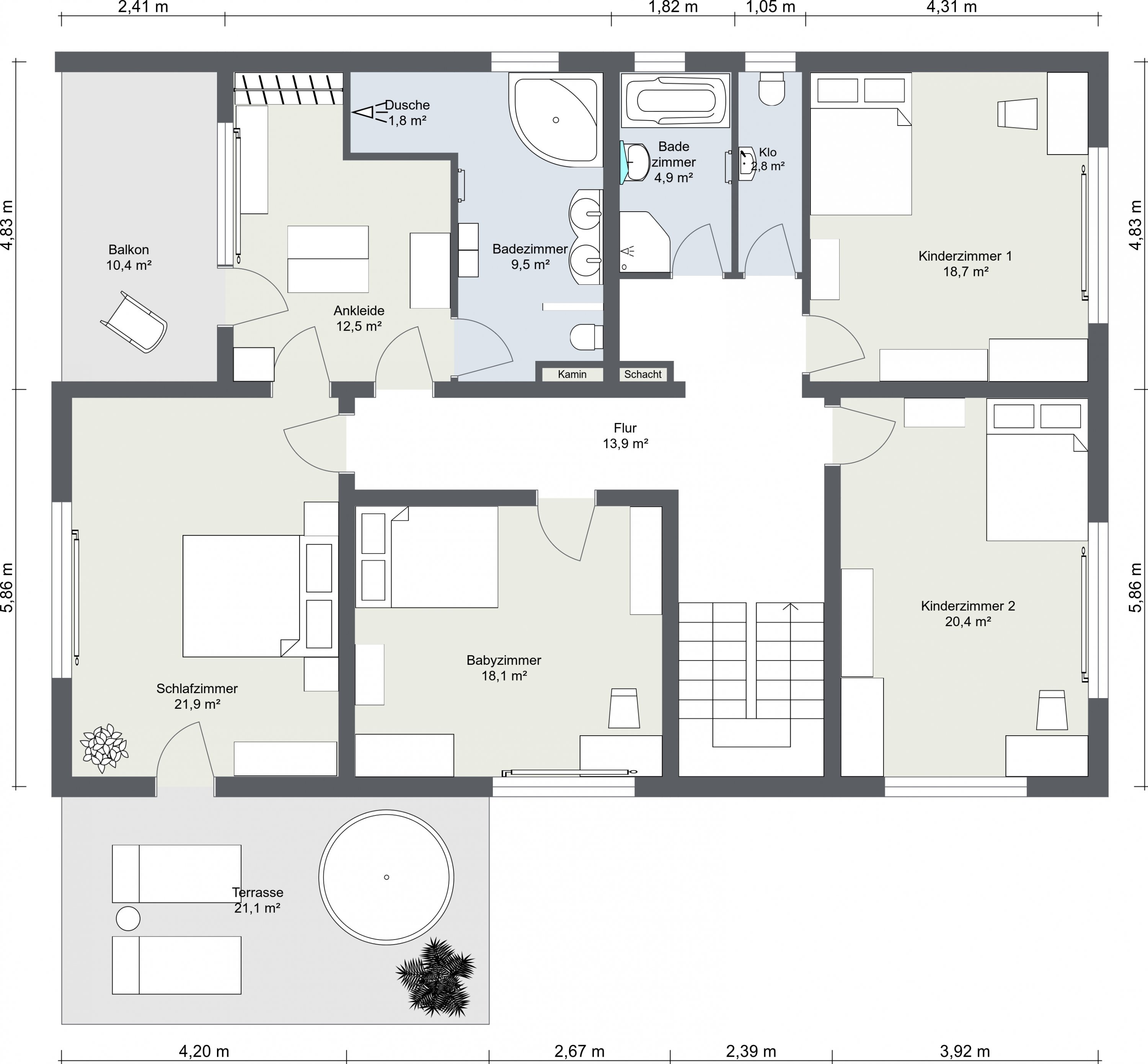

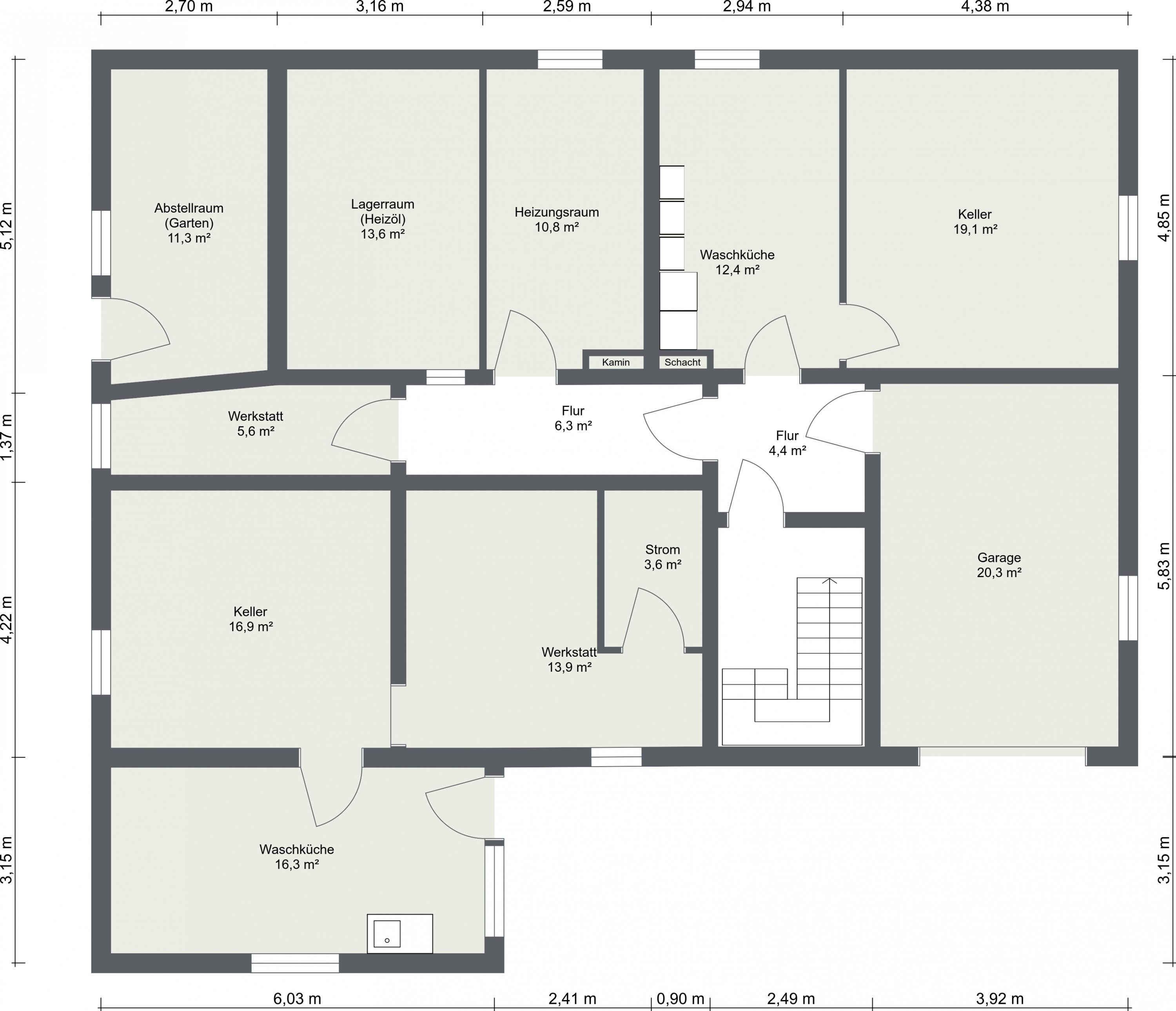

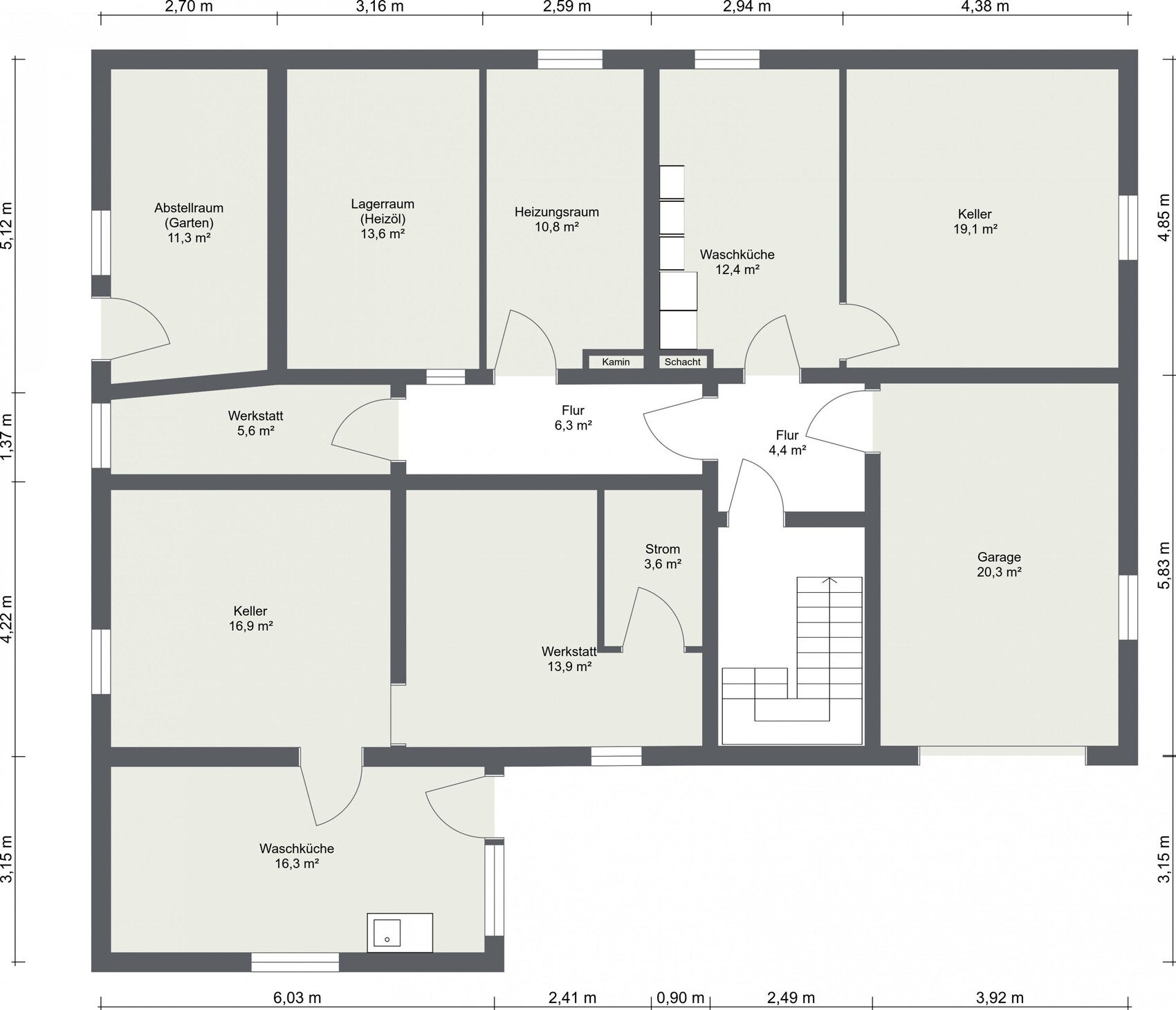

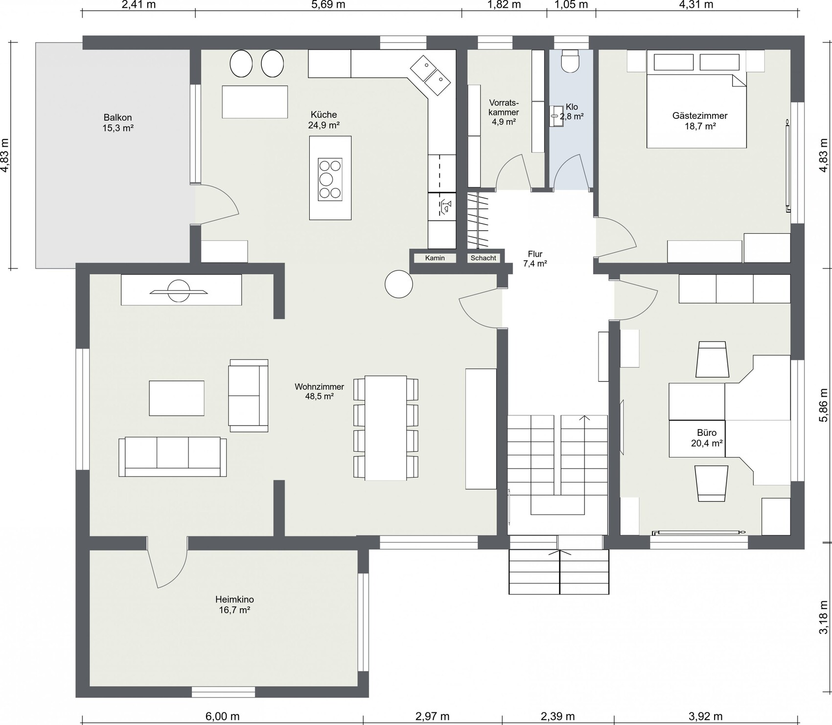

Guten Morgen zusammen,
nochmal vielen DANK für Eure Anregungen und Kritik! Wir haben uns nun für angehängte Variante entschieden - bzw werden diese nun erst mal weiter verfolgen. Vielleicht gibt es noch die ein oder andere kleinere Änderung aber im groben werden wir uns in dieser Richtung bewegen (das ist natürlich der Vorteil wenn man selber baut). Mal schauen, was der Bau dann so zeigt, wenn wir endlich mal mit dem Vorschlaghammer schwingen können.
Danke! Und ein schönes Wochenende!
Grundrissplan eines Dachbodens mit Balkon, Treppenhaus und offener Dachbodenfläche
Grundriss eines Hauses mit Schlafzimmern, Bad, Flur und Terrasse
Grundriss eines Hauses mit Küche, Wohnzimmer, Gästezimmer, Büro und Balkon

Mmh. Irgendwie eine Verschlechterung im Ankleiden-Badbereich. Die Schränke in die Mitte zu stellen ist leider kein Gewinn. Das funktioniert nicht. Schau Dir mal die Durchgangsbreiten zwischen den Schränken an. Ich bleibe bei meinem Vorschlag. :p
HappyDee45
Die Einrichtung des ganzen Hauses ist noch sehr "spekulativ". Die beispielhaften Schränke in der Mitte sind eher als Kommode mit einer Ebenen Ablagefläche obendrauf gedacht und werden natürlich wenn etwas kleiner.
Climbee
Climbee
Ich finde es trotzdem schade, die Terrasse oben quasi zu "verschenken", denn Zigarette danach hin oder her: ihr werdet sie vom Schlafzimmer aus kaum nutzen, wenn das Leben unten tobt.
HappyDee45
Die (Sonnen)Terrasse wird für die Familie als Ruhepunkt zum Sonnen und "planschen" mit den Kids genutzt werden. Den Bär lassen wir unten toben und behalten uns die Idee mit einer Treppe zum Garten vom Balkon im EG in der Hinterhand - das fanden wir wirklich gut.
... sollten tunlichst durch weniger spekulatives ersetzt werden, ehe man den Vorschlaghammer schwingt.
Jeder Raum wird so genutzt wie geplant. Ob nun aber der Schrank xyz linksrum oder rechts rum gestellt wird lassen wir an dieser Stelle noch offen. Im nächsten Schritt finalisieren wir die Finanzierung. Dann bleibt uns noch bis ende des Jahres Zeit, um in die Detailplanung der Einrichtung zu beenden. Los gehts im neuen Jahr dann.
