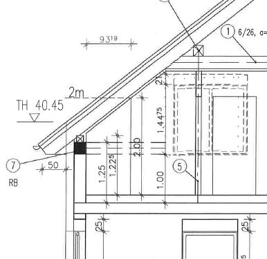

Also eigentlich 68 cm, bei 35° DN.
Stimmt natürlich. Die Länge der Fenster ist 118 cm. Viel mehr geht aber auch nicht, da wir einen Kniestock von 1.25 haben, da wird es dann irgendwo zwischen 2-2.2 m Höhe enden.
chrisw81
Genau, bei 2 m endet es jetzt, und bis 2,20 m wäre ich eher gegangen als über mehr Breite nachzudenken. Allein schon weil das einfacher ist, als am Sparrenabstand zu drehen.
Da gebe ich dir Recht, Fenster mit 1.4m Höhe würden auch passen, sofern das Dachfenster direkt an der Fußpfette anfängt (nach meiner Berechnung wären das etwa 1.5m Länge bis zu einer Höhe von 2.2m bei DN 38°.
Ich bin mir aber nicht sicher, ob das möglich ist und vielleicht auch innen blöd aussieht, wenn das Dachflächenfenster direkt unten an der schrägen Wand beginnt. Eigentlich lässt man immer 10-20 cm Platz? Dann würde es schon wieder sehr knapp werden?
Anbei mal der Schnitt vom Haus, ist aber eine sehr gute Idee, um den Platz optimal auszunutzen.

Das sollte kein Problem sein. Es ist ein Hochschwingfenster (Roto R7) und wird von unten geöffnet, das Gelenk sitzt im oberen Drittel und somit hat man im unteren Bereich eine schöne große Öffnung.
chrisw81
Ich überlege auch noch, die Fenster statt 118 cm 140 cm lang zu machen. Wenn sie knapp über dem Kniestock von 1,25m beginnen würden, würden sie etwa bei 2,2m enden. Bin mir aber nicht sicher, ob das dann zu gewaltig wirkt...
