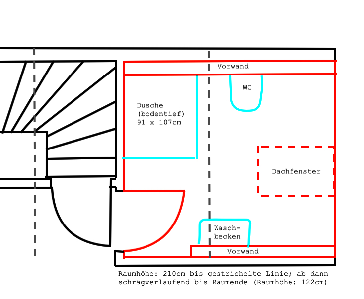

Genau, du triffst es auf den Punkt. Gibt es vielleicht eine Faustregel, mit welchem Abstand man bei einer Eckduschkabine zur Decke planen sollte? Die Grundfläche der Dusche beträgt 91x107 cm.

Das Bad im Dachgeschoss hat eine Deckenhöhe von 210cm.

Danke für euer Feedback! Anbei ein paar Infos zum dem Bad:
- es handelt sich um ein weiteres Bad in dem Dachgeschoss unserer Doppelhaushälfte, welches optional vorgesehen war. Wir haben uns dafür entschieden
- es ist ein Dachfenster zur Lüftung des Raum
- bis zu der gestrichelten Linie ist der Raum 210cm hoch. Danach verläuft die Decke schräg bis zum Ende des Dachfensters auf eine Raumhöhe von ca. 120cm
Zur besseren Veranschaulichung habe ich eine Skizze der Raumaufteilung beigefügt. Ich hoffe, das macht die Planung noch etwas klarer.
Danke euch!

Die Tür der Duschkabine kann man doch zum Trocknen offen stehen lassen. Würde aber die Badezimmertür im Anschlag drehen und den Duschbereich noch weiter nach planunten ausdehnen. Dann kann die Kabinen-Tür nach innen öffnend planrechts hin.

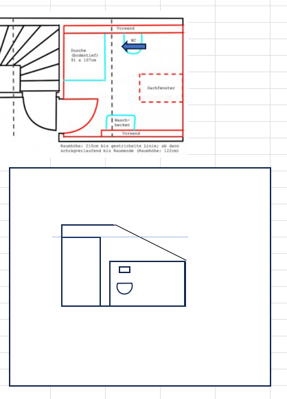

Deinen Angaben lese ich so.
Raum-Grundriss oben mit Dusche und Waschbecken; einfache Möbelzeichnung unten.
ich habe mal ein Linie eingezeichnet bei 1,8m. Die Toi sollte etwas nach links. Aktuell ist da nur 1,8m Stehhöhe. Sonst brauchst das Schild.

Duschkabine nur 1,8m hoch würde ich vorschlagen.
Die Vorderkante einer Toilette sollte bei einer Höhe von mindestens 2 Metern sein. Ggf. hilft hier das Dachflächenfenster?
