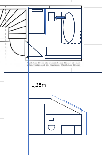

Die Vorderkante einer Toilette sollte bei einer Höhe von mindestens 2 Metern sein. Ggf. hilft hier das Dachflächenfenster?
Ich habe die Toi genau bis da hin verschoben. Etwas weiter nach links geht auch noch. Das Dachflächenfenster hilft da nicht ist zu weit weg.
Das geht bestimmt wenn man unbedingt will auch mit Badewanne.
Grundriss eines Gebäudes: obere Ebene mit Treppe, Tür und rundem Tank; darunter Dachneigung.

Danke euch für das Feedback! Ich schaue mal, dass ich das Toiletten-Thema noch mitnehmen kann. Die Duschkabine dann auf keinen Fall 200cm hoch, sondern "nur" 180cm oder wären auch 190cm vertretbar?

Ich bin der Meinung, dass auch 2m gehen, wie gesagt, weil man danach zum Trocknen die Tür ja offen stehen lassen kann. Während der Dusche braucht man keine Belüftung behaupte ich mal
