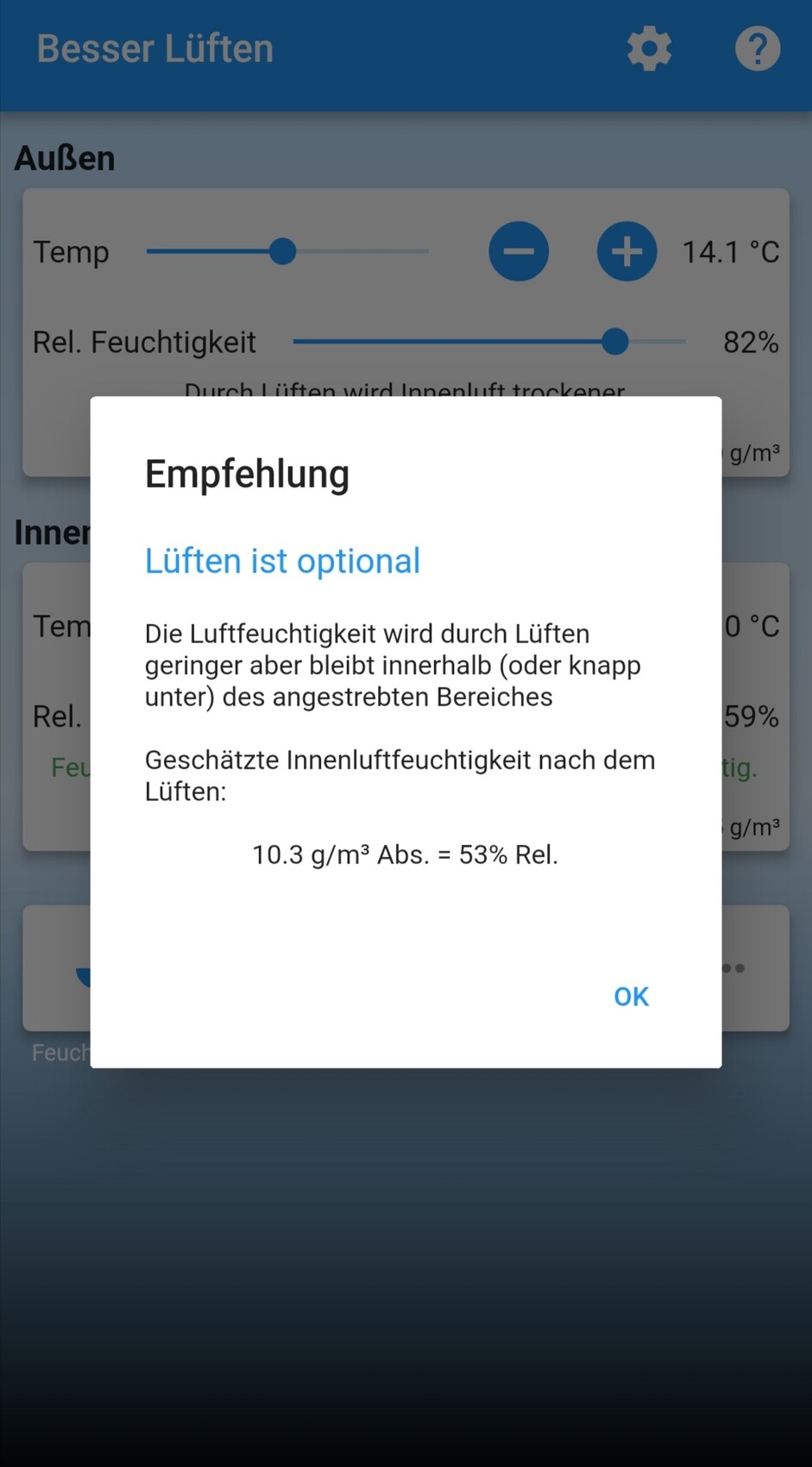

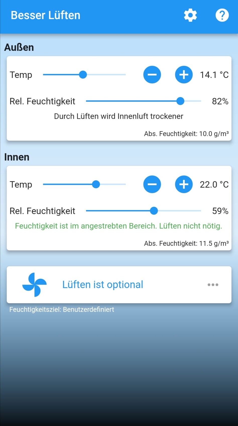

seat88
13.06.20 10:25
Am Tag die Fenster zu lassen. Früh und abends trotzdem mal lüften,14 Grad und 80 Prozent Luftfeuchte außen sind trotzdem trockener als 22 Grad mit 58 Prozent innen. Durch lüften wird deine Raumluft trockener. Auch wenn das schwierig zu glauben ist....
Außen 14.1°C/82% RH; Innen 22.0°C/59% RH; Feuchtigkeitsstatus.
App-Bildschirm 'Besser Lüften' mit Popup 'Lüften ist optional' und Temp/Feuchte.
