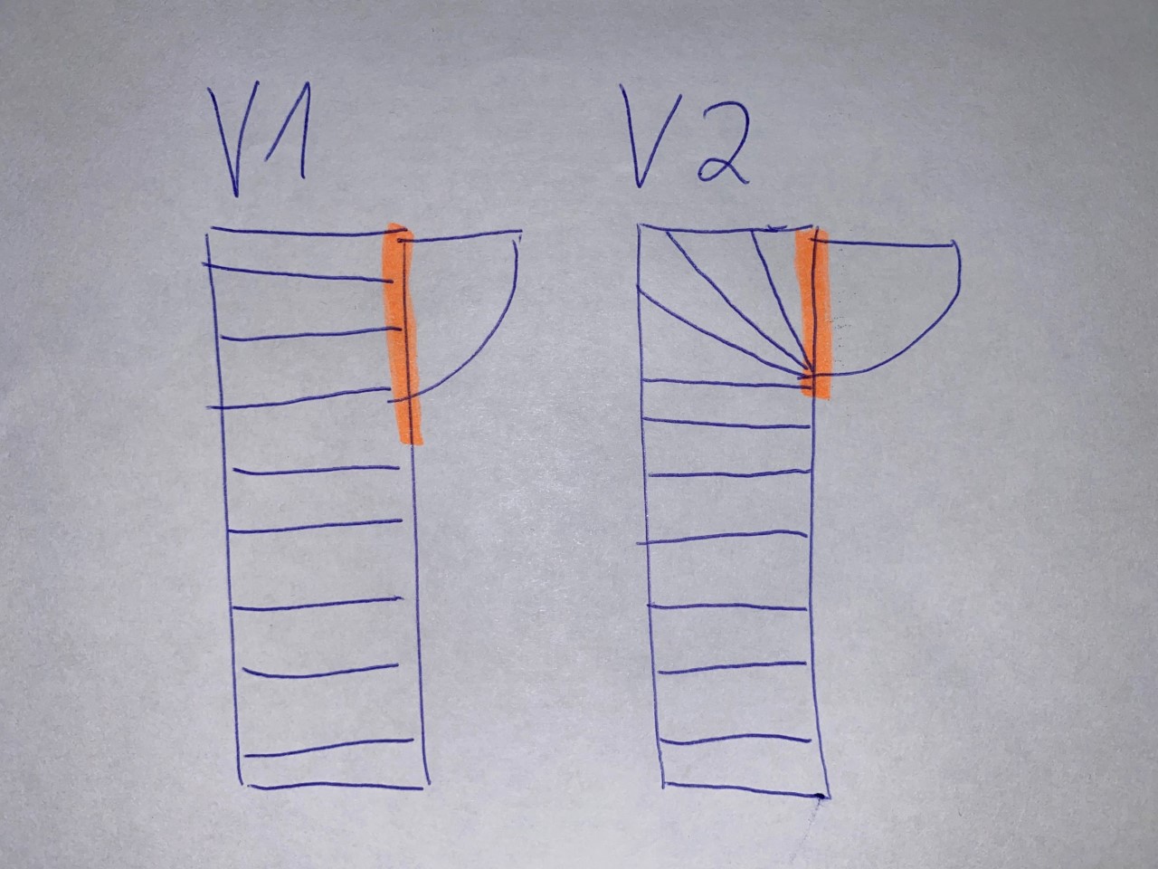

Genau, deswegen Variante 2. Ist es ein Wohnkeller oder Nutzkeller?
Evtl. darf man (kann hier jemand helfen, der es weiß) Treppen zu reinen Nutzbereichen etwas steiler auslegen und kann die Treppe somit kürzer machen, damit du nicht beim reinkommen gleich runterpurzelst...
Das wird ein Nutzkeller. Daher eine steilere Treppe möglich

11ant23.04.21 20:20
BauFamily schrieb:
Die Orangene Markierungen sollen jeweils den Kellerabgang darstellen.
Oder den Treppenaustritt im OG. Der wäre in V1 randlagig :-(
Du machst die Rechnung ohne die Kopfhöhe.
Tolentino23.04.21 20:26
Mag daran legen dass meine so niedrig ist...
ypg23.04.21 22:51
Pauschal lässt sich gar nichts beantworten. Zu viele Faktoren spielen eine Rolle. Mit der Skizze funktioniert ein Rat auch nicht. Da spielt das Ganze „was soll das für ein Haus sein?“ eine Rolle. Zur Planung gehört uA Raumlagen, Maße, offene oder geschlossene Bauweise, Wände, also offene oder geschlossene Treppe, Wohn- oder Nutzkeller, familienfreundlich, stylisch, bequem, Nutzverhalten Keller/OG, usw.
BauFamily20.05.21 21:51
hätte da noch eine Frage: Ist es möglich den Kellerabgang seitlich von einer geraden Treppe zu platzieren (V1)? Falls ja, unter welchen Voraussetzungen bzw. auf was muss man achten? Gehe von einer geraden Treppe mit einer Länge von 4 Metern und einer Geschosshöhe von 3 Metern aus. Oder muss funktioniert der seitliche Abgang nur bei einer 1x gewendelten Treppe (V2)?
