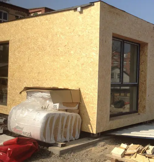

Glück Auf, liebe Bauherren-Runde,
hatte bissel in Eurem hochinteressantem Forum gestöbert und gemerkt, dass man viel lernen kann und mich dem zufolge auch gleich angemeldet.
Nach dem wir nun 2 Jahre vergebens nach einer passenden ETW suchten, haben wir es aufgegeben und wollen uns nun doch an das Abenteuer Hausbau heranwagen. Mal abgesehen von der Jagd nach dem Grundstück, wird nach dem passenden Hauskonzept gesucht. Massivhaus, Fertigteil ...

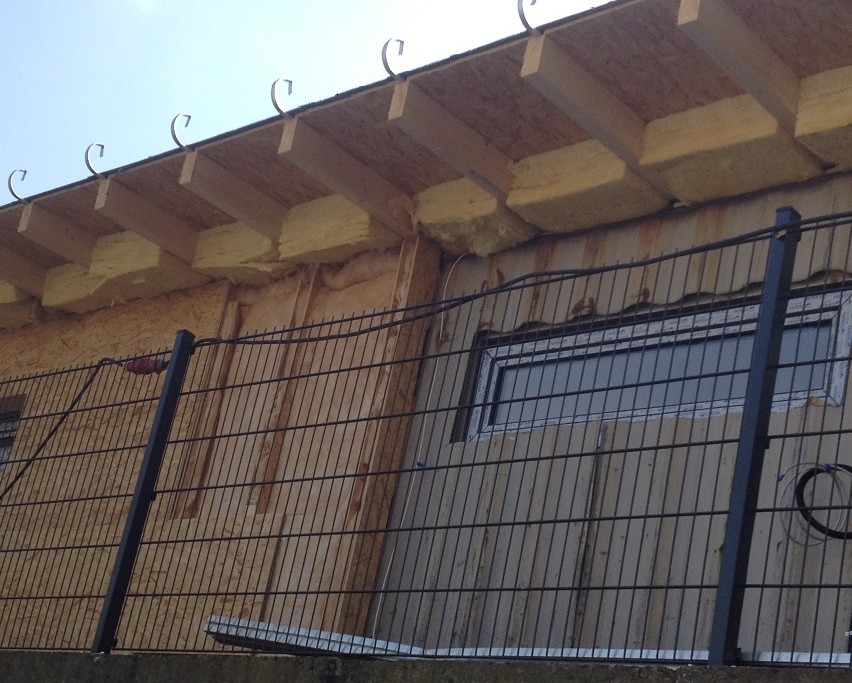

Durch einen Zeitungsartikel wurden wir auf eine junge bei uns ansässige Firma aufmerksam, welche Häuser aus Hochsee-Containern anbietet. Die (z.Teil verrosteten) Container werden auf eine Bodenplatte gestellt übereinander oder nebeneinander gestellt. Innen und außen werden Balken angebracht, außen mit einer Art Spanplatte und innen mit Gipskarton verkleidet. Die Zwischenräume mit fetter Wolle ausgestopft.
Ein Container ist 13 x 2,50m. Wir beabsichtigen 4 Stück nebeneinander, quasi als Bungalow ca. 120qm Wohnfläche zu stellen. Die Innenwände werden entfernt und die Container haltbar verschweißt sowie notwendige Stützen eingebaut. Der Container ist praktisch der Rohbau oder auch Gerippe. Fußbodenheizung mit Wärmepumpe, eine Innenbelüftung, sowie Photovoltaikanlage, soll das ganze als Energiesparwunder abrunden.
Der Anbieter meint, das Blech wäre die beste Dampfsperre???. Es klingt wirklich sehr interessant, aber ich habe dennoch große Bedenken. Die Außenfassade (Spanplatte) würde mit einem Spezial-Bootslack gestrichen wie ist die Haltbarkeit??? Was passiert, wenn das Dach mal undicht wird? man merkt es kaum so lange das Blech nicht durchgerostet ist, eben Fragen über Fragen. Es gibt keine Langzeiterfahrung von solchen Bauwerken. Vom Preis her soll alles ein Minimum günstiger werden als ein Massivhaus, wobei das Haus selbst billiger ist, dafür aber die modernste Haustechnik den Preisunterschied fast wieder aufhebt.
Was sagt Ihr dazu, wer hat vielleicht von dem Konzept schon gehört.
Das letzte Bild ist eine Visualisierung vom fertigem Projekt.
Viele Grüße Frank

Die Aussenhöhe des Containers ist 250 cms, innen Max 230 cms und dann kommt noch Fußbodenheizung und Estrich. Zumindest Zwerge bekommen bei der Raumhöhe kein Platzangst...
Falls 40'HC-Ctr verwendet werden, kommen ca. 25 cm dazu, immer noch kein Hit.
Mycraft
Mycraft
Moderator
Also die Höhe würde mich schon arg stören...und wahrscheinlich auch die Hellhörigkeit...welche ja ein solches Metallobjekt mit sich bringt...ausser man hat da Unmengen an Dämmung überall...
Dann kommt auch noch dazu, dass im Sommer die Teile wahrscheinlich sehr schnell aufgeheizt sind...und im Winter dann schnell auskühlen und man eigentlich draußen mitheizt...ist ja im Auto auch so...sobald der Motor aus ist wird es recht schnell kalt...
DerBjoern
Ich kenne zwar die Preise nicht, vermute aber, das bei dem ganzen Aufwand ein herkömmliches Haus nicht teurer ist...
