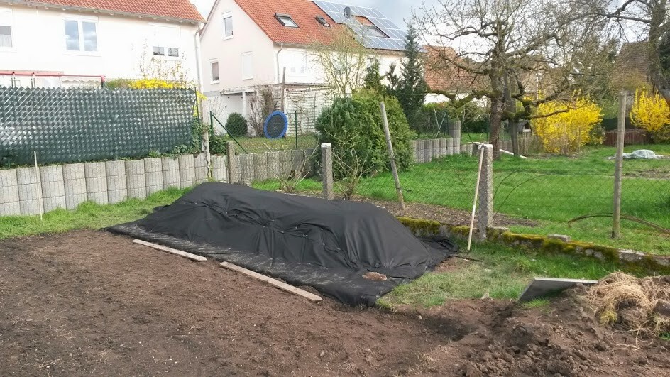

Was du mit dem Erdhaufen machen könntest: Grabe ihn um, so dass alles mit Erde bedeckt ist, kauf dir Unkrautvlies und bedecke den Haufen damit.... in ein zwei Jahren haste schönsten Humus drunter.
Machen wir auch gerade:
Garten hinter Häusern: schwarze Abdeckplane deckt einen Erdhügel ab, Zaun, Sträucher und Bauholz liegen daneben.
toxicmolotof
Genau! Umgraben in körperlicher Arbeit, keinen Erdhächsler nehmen.
Letzteres macht kurzfristig tolle Arbeit, vermehrt das Unkraut aber nur.
