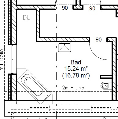

Hallo!
Ich benötige eure kreative und fachmännische Hilfe für eine Duschbeleuchtung bei einem Neubau.
Der Grundriss fürs Badezimmer befindet sich im Anhang.
Die Dusche soll eine Walk in Dusche mit Gesamtgröße 100x160 cm werden (also die ganze Ecke ausnutzen). Der Wasseranschluss befindet sich an der "oberen Wand", dort wird eine Regendusche installiert, die zwischen 30 und 60 cm in die Dusche hineinragt.
Nach einiger Suche im Netz sind wir immer noch nicht schlauer was am modernsten und sinnvollsten in der Beleuchtung ist. Am liebsten wären uns Einbaudeckenspots.
Nun die Frage:
Was würdet ihr nehmen: 2 Spots (bei 50cm und 100cm von oberer Wand) oder besser 3 (25, 75, 125 cm), 4 als Quadrat oder ganz anders?
Was ist am Besten: LED? Niedervolthalogen?, Dimmbar? Wie viel Watt? Gibt es hier ein Universalprodukt am Markt was am Meisten verbaut wird?
Schutzklasse sollte ja nach Recherche IP 65 sein!?
Vielen Dank im Voraus!

Unsere bisherige Dusche hat auch die Größe 100x160cm. Wir haben dort sechs Einbaustrahler verbaut, diese sind gleichmäßig verteilt. Es sind Niedervolthalogenstrahler, heute würde ich auf LED gehen (230V).
Unsere Walkin Dusche ist 2 Meter lang (Breite Rohbaumaß 1 Meter). Da wir keine Decken-Spots mögen, haben wir den Ikea-Strahler im vorderen Viertel der Dusche installiert.
Ist natürlich LED, obwohl ich auch mit Halogen kein Problem hätte, da die Dusche ja nicht dauerbrennt.

6x LED. Warum 230V und nicht 12V? Gibt es denn LED Strahler die man direkt empfehlen kann? Wie viel Watt sollte man dann nehmen?
Was halten ihr von dimmen der LED`s?

Normale Dimmer funktionieren nicht sehr gut bei LED. Wäre der Aufpreis bei Euch gerechtfertigt? Wenn Ihr das kuschelig haben wollt, dann lasst die Deckenbeleuchtung aus und duscht mit Spiegelbeleuchtung
Oder Ihr habe es übrig: dann natürlich dimmen, wos nur geht, Da denke ich aber als letztes an die Dusche

wäre es eventuell auch eine Option, die Spots in der Dusche über zwei gesonderte Stromkreise und Schalter anzuschließen?
Dann könnte ich dadurch die Lichtintensität etwas regulieren - oder sind Dimmer günstiger als diese Lösung?
