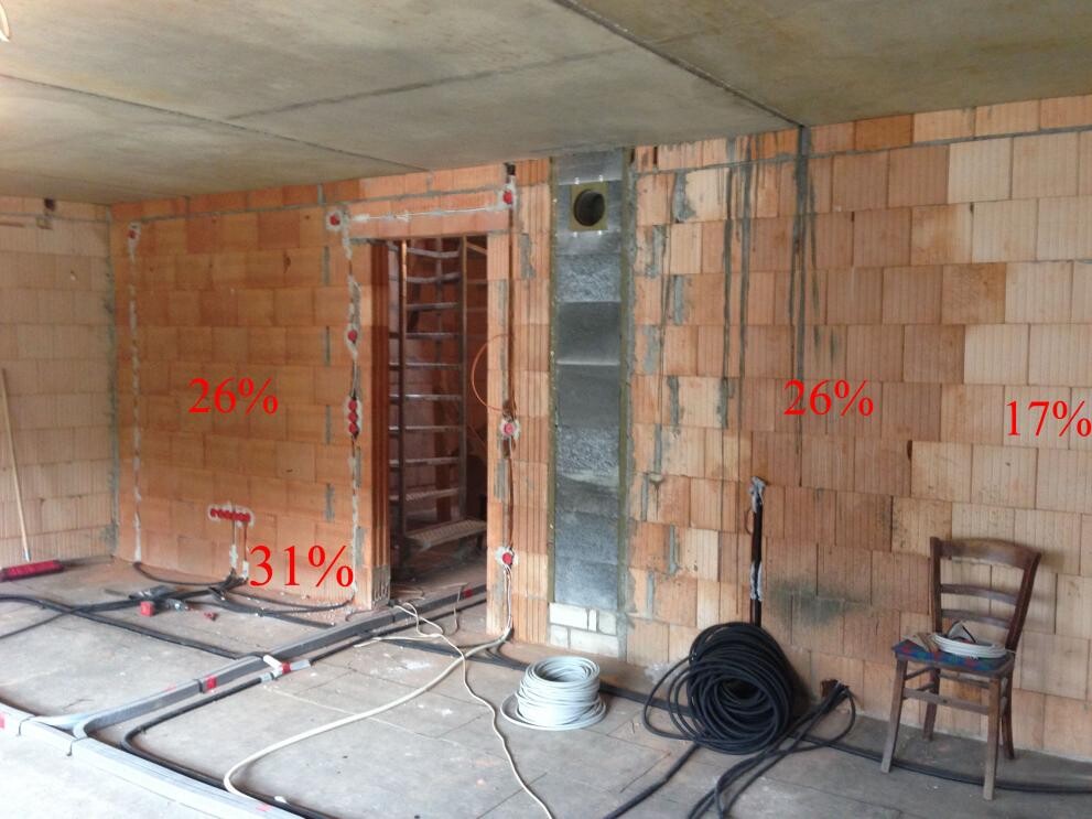

Nun allerdings ist zum 15.01.2014 der Innenputz geplant und die Wände sind leider noch sehr feucht. Ich habe bedenken ob das alles so in Ordnung ist und etwas Angst später Schimmelprobleme zu bekommen.
Das Messgerät piepst bei jeder Messung, ist das nun für einen Neubau normal? Oder sollte ich besser kurzfristig noch einen Bautrockner organisieren?
Im OG sieht es besser aus, Werte von 13%-23%. Die Betondecke ist mit ca 23% gemessen worden.
Die Dachbalken sowie aufliegende Pavatex Platten werden mit ca. 17% Feuchtigkeit gemessen. Zwischensparrendämmung (wird Zellulose) ist noch nicht angebracht. Die Dampfbremse (Intello Plus) werde ich noch vor Innenputz anbringen, die Dämmung jedoch soll erst nach trockenem Estrich eingblasen werden wenn der Hauptteil Wasser draußen ist.

Hier noch das Bild welches die Werte zeigt. Leider trocknet es auch nicht ab bei der momentanen Witterung.
Was meint Ihr dazu?

Ein Sachverständiger hat mir mal mitgeteilt das wenn Häuser über die Kalte Jahreszeit gebaut werden, es nachher zu Problemen kommen kann da sie nicht richtig durchtrocknen.
Fenster sind noch keine drinne?
WennFenster drinne sind würde ein Bautrockner durchaus sinn machen.

Fenster sind bereits drin. Ich weis das es richtig trocknen muss, jedoch ist die Frage ob es auch vor dem Innenputz trocken sein muss. Da kommt dann ja auch jede Menge Wasser ins Haus.

Also in meinen Technischen Merkblättern habe ich nichts darüber gefunden, ist aber auch nicht ganz mein Gebiet.
Aber wenn wir mal ne Wand verputzt haben, wurde sie auch nass gemacht damit der Putz besser hält.
Wie du schon erwähnt hast ist der Putz ja auch sehr feucht und durch die Schichtdicke ist da auch ne Menge drinne.
Kalkzementputz besitzt eine gewisse Alkalität, die Alkalität verhindert die Schimmelbildung.
Eins kann ich dir aber mit Sicherheit sagen, zum Anstrich müssen sie Trocken sein.
HummelHummel
Ach und zum Holz, eine einabaufeuchte von bis zu 18% ist in ordnung.
nachher sollte der Wert im Innenbereich bei 10-12% liegen.
