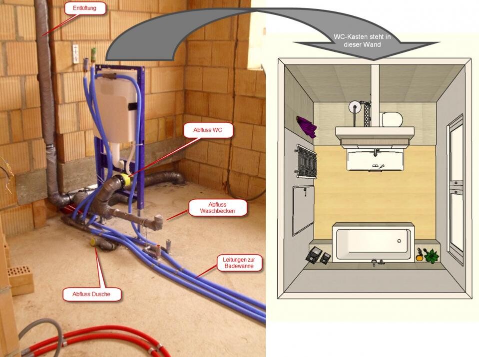

Hallo Experten,
wir sind vor ca 2 Jahren in unser neugebautes Haus eingezogen - und in unserem Bad entwickeln sich immer mehr unschöne Gerüche...
Die Frage ist ob evtl die Abwasserleitungen nicht korrekt verlegt sind, vielleicht mit zu wenig Gefälle?
Ich habe eine Datei angehängt mit diesem Namen: BILD - BadWCKasten + Text Dec12.jpg, darauf sind alle Leitungen zu sehen, und entsprechend beschriftet.
Kann uns dazu jemand was sagen?
Danke!

Ich will ja nicht indiskret werden, aber wie oft wird die Dusche genutzt?
Welches Ablaufelement wurde eingebaut?
arpee
...die Dusche wird so alle drei Tage benutzt (wir haben noch ein 2te Dusche im EG), zum Ablaufelement kann ich nichts sagen...abgesehen davon, dass wir eine Rinne haben, in deren Mitte der Ablauf / Siffon etc ist. Auf was sollte ich schauen um festzustellen, ob der Duschablauf evtl ein Problem sein könnte?
karliseppel
Ich hätte spontan auf einen trockenen Siphon der Dusche getippt, aber wenn wirklich alle drei Tage
dort Wasserdurchfluß ist kann ich mir das nur schwer vorstellen. Wie wird denn die Badewanne entwässert?
arpee
hm - habe ein Bild gefunden...da sieht man, dass unter der Wanne bevor diese eingebaut wurde ein grosser Anschluss im Boden ist, verm. für das Abwasser, wenn man das Wasser aus der Wanne lässt. Mehr kann ich da nicht erkennen...
Angenommen die Siffons werden leer, gibt's denn 'tiefere' Siffons, die mehr Wasser enthalten, und deswegen nicht so schnell austrocknen? Ich habe nämlich festgestellt, dass wenn ich zB ein noch ziemliches nasses Geschirrspültuch ausgebreitet in der Küche über Nacht liegen lasse, dieses am nächsten Tag trocken ist, dh: In unserem Haus trocknen nasse Sachen schnell, evtl verdunstet auch das Wasser aus den Siffons schnell, und vielleicht sind drei Tage echt ausreichend?
