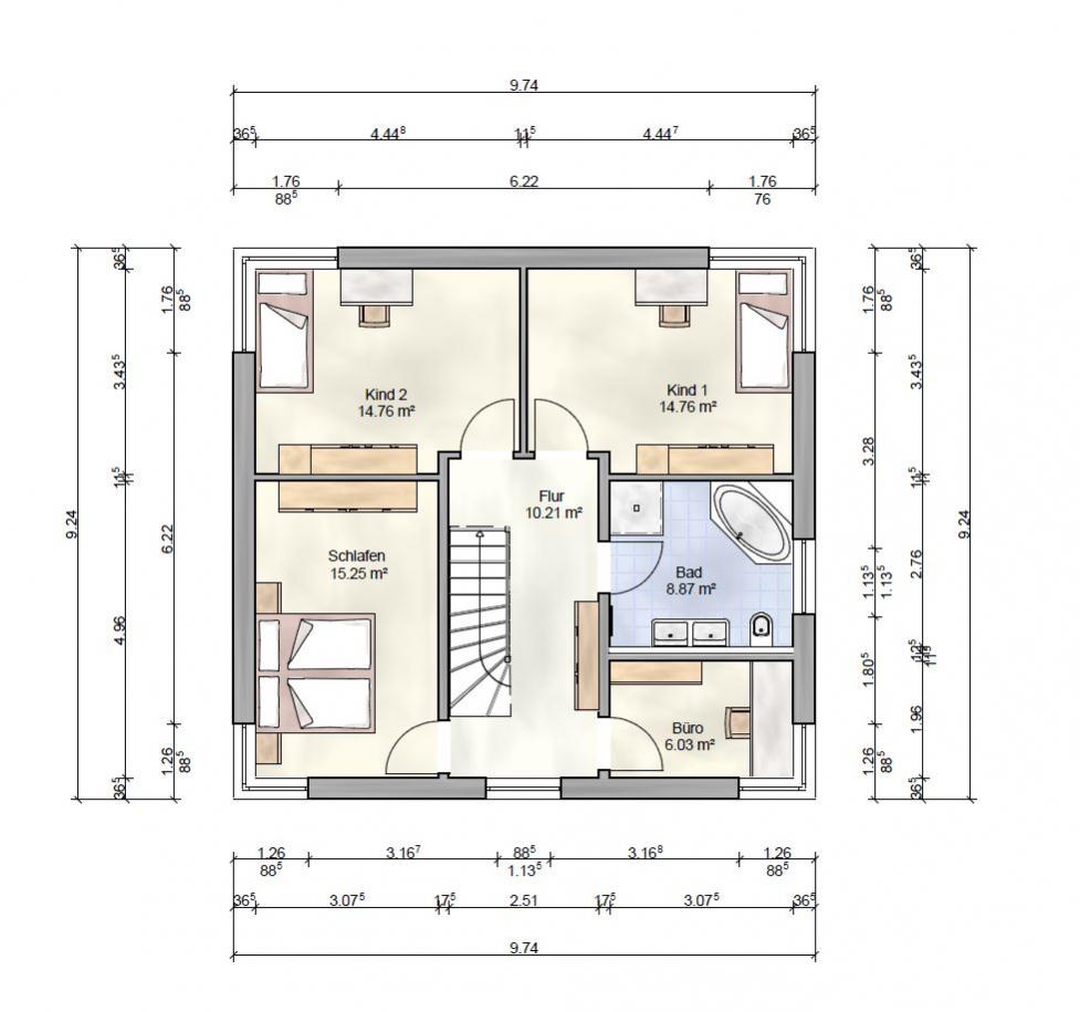

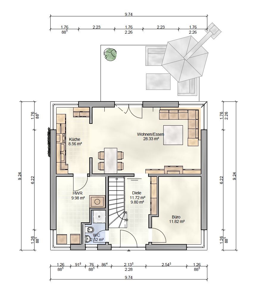

Hallo an alle,
wir wollen dieses Jahr auch das Abenteuer Hausbau wagen und sind schon fleissig am planen. Aus diesem Grund möchte ich gern unseren Grundrissentwurf mit euch teilen und vielleicht habt ihr ja noch ein paar Tipps und Anmerkungen dazu.
Bauen wollen wir eine Stadtvilla mit ca. 140 qm ohne Keller.
Anmerkung zum Grundriss:
a) Das als Büro bezeichnete Zimmer im DG soll ein Abstellraum werden. Hier haben wir schon geplant das Bad und die Abstellkammer von der Lage zu tauschen.
b) Die Trennwände zwischen Küche und Wohnzimmer im EG werden wahrscheinlich auch wegfallen.
Schon mal vielen Dank im Voraus.
Viele Grüße,
Ziva
grundriss-hausplanung-offene-wohnraum-kueche-terrasse.JPG grundriss-obergeschoss-hausplan-schlafzimmer-buero-kindzimmer-bad.jpg
Grundriss Obergeschoss: Flur, Treppenaufgang, Schlafen, zwei Kinderzimmer, Bad und Büro.
Grundriss: Küche links, Wohn-/Essbereich Mitte Buro rechts, Diele, HWR, WC, Treppe, Terrasse aussen.

Sind deine Pläne eingenordet? (Oben = Norden) Wenn ja - sorry aber ne Nordterrasse?! Dann lieber komplett umplanen und den Eingang im Süd-Osten und Wohn/Esszimmer nach Süd-Westen ausrichten? Bzw. Muss der Eingang ins Haus vom Süden erfolgen?

nein die Plane sind nicht eingenordet. Die Terrasse ist nach Süd-Osten ausgerichtet

Hallo Ziva,
mich würde stören, dass man durch das ganze Haus rennen muss, um in den Hauswirtschaftsraum zu kommen. (Getränkekisten schleppen etc) Gibt es eventuell die Möglichkeit, die Tür zum Hauswirtschaftsraum unter die Treppe zu verlegen?

Selbst gebastelt?
Falls nicht, dann empfehle ich dringend den Planer zu wechseln.
Haustür auf und man fliegt über die Treppe.
Durch die Tür zum Wohnzimmer muß man sich an der Anbauwand vorbeischlängeln.
Im Gäste-WC muß man immer die Tür auflassen, da man keinen Platz hat, die Tür zuzumachen. Mit Dusche braucht man 1-1,5m² mehr.
In der Küche gibt es eine schöne tote Ecke. Außerdem gibts hier wenig Möglichkeiten für Hängeschränke.
Abwasserleitungen von Bad im OG gehen vermutlich durchs Wohnzimmer/Büro. Dazu kommen noch lange Leitungswege.
Besser ist das Bad generell über Hauswirtschaftsraum/Gäste-WC zu planen.
Alle Türen sind ungünstig angeordnet.
Braucht ihr wirklich 2 Büros?
Und zu guter Letzt: Die Treppe paßt nicht (nur 12 Stufen) und damit fällt der Entwurf in sich zusammen.

das haben wir uns auch schon gedacht. Eine Tür unter der Treppe ist aber leider nicht machbar, laut unserer Architektin.
Da aber nur das Getränkekisten schleppen dagegen spricht, werden wie die Lage des Raums so lassen. Wir wollen den Raum im vorderen Teil, als eine Art Speisekammer nutzen...
