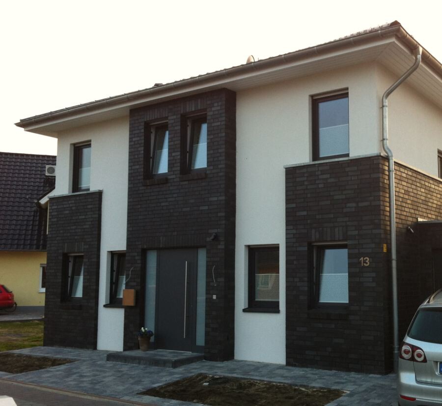

Eine typische Stadtvilla sieht für mich so aus (siehe unten, 2 Vollgeschosse mit 26 ° Flachdach):
Unser Architekt hat uns natürlich die Satteldachvariante bereits auf neuen Entwürfen dargestellt. Allerdings sieht ein Haus auf Entwürfen anders aus, als es in Natura aussehen würde.

Wo hast Du das Bild aufgenommen?
Freundliche Grüße
eifohn
Das Bild haben wir in irgendeinem Neubaugebiet bei uns in der Nähe gemacht, damit wir mal ein paar schöne Designs haben und uns danach aus allen gemachten Fotos unser Wunschhaus konzipieren möchten? Wieso ?! Ist es deines
