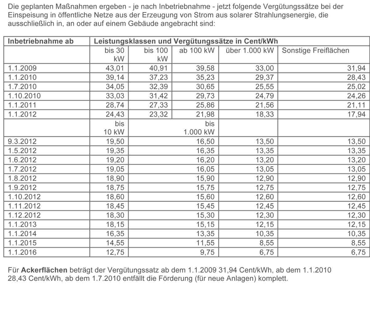

Die geplanten Maßnahmen ergeben - je nach Inbetriebnahme - jetzt folgende Vergütungssätze bei der Einspeisung in öffentliche Netze aus der Erzeugung von Strom aus solarer Strahlungsenergie, die ausschließlich in, an oder auf einem Gebäude angebracht sind:
=> Anlage 1

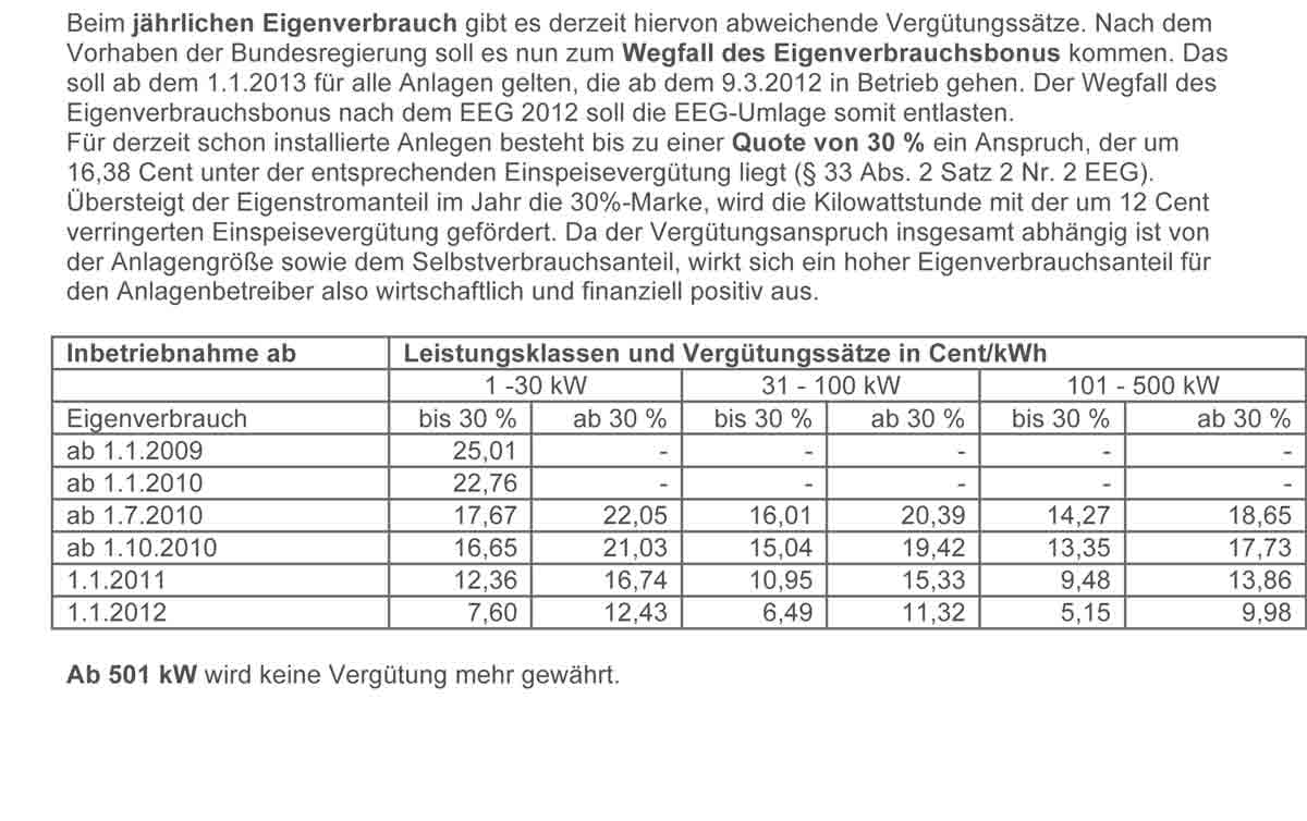

Beim jährlichen Eigenverbrauch gibt es derzeit hiervon abweichende Vergütungssätze. Nach dem Vorhaben der Bundesregierung soll es nun zum Wegfall des Eigenverbrauchsbonus kommen. Das soll ab dem 1.1.2013 für alle Anlagen gelten, die ab dem 9.3.2012 in Betrieb gehen. Der Wegfall des Eigenverbrauchsbonus nach dem Erneuerbare-Energien-Gesetz 2012 soll die Erneuerbare-Energien-Gesetz-Umlage somit entlasten.
Für derzeit schon installierte Anlegen besteht bis zu einer Quote von 30 % ein Anspruch, der um 16,38 Cent unter der entsprechenden Einspeisevergütung liegt (§ 33 Abs. 2 Satz 2 Nr. 2 Erneuerbare-Energien-Gesetz). Übersteigt der Eigenstromanteil im Jahr die 30%-Marke, wird die Kilowattstunde mit der um 12 Cent verringerten Einspeisevergütung gefördert. Da der Vergütungsanspruch insgesamt abhängig ist von der Anlagengröße sowie dem Selbstverbrauchsanteil, wirkt sich ein hoher Eigenverbrauchsanteil für den Anlagenbetreiber also wirtschaftlich und finanziell positiv aus.
Inbetriebnahme ab Leistungsklassen und Vergütungssätze in Cent/kWh ...
=> Anlage 2

Tabelle mit Vergütungssätzen für Einspeisung von Solarenergie in öffentliche Netze
Scan eines Textdokuments über Eigenverbrauch, Wegfall des Eigenverbrauchsbonus und Vergütungstabelle
