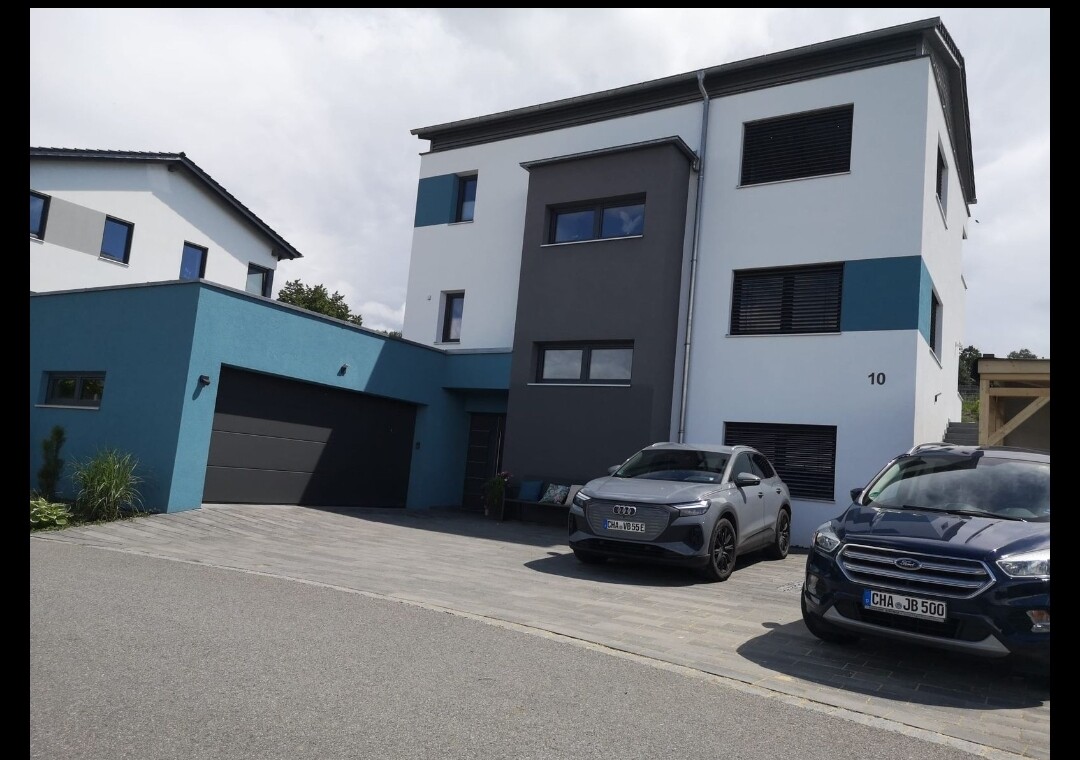

Dieses Haus hätte die Garage quer angeordnet, dann aber drei Stockwerke, wovon das mittlere hinten mit dem Garten ebenerdig ist. Kann ich das mit zwei Etagen auch umsetzen, weil ja dann Platz für Technik auch im Haus sein muss. Mit unten schlafen wirds dann aber schwierig, weil ja hinten alles im Keller ohne Fenster auskommen muss.
Zudem wäre sogar ein Zugang zum Haus vorhanden.

Moderne zweistöckige Hausfront mit Garage und zwei Autos auf der Einfahrt.

@11ant dein Gedächtnis. Nein unser Haus ist neben der Garage. Hat sich so ergeben.
Genau, das sagte ich ja: es beginnt nicht erst dahinter. Ich erinnere es von der Straße gesehen links von der Garage. Ob und wie weit es in der Frontflucht einen Versatz hat, ist mir en Detail entfallen. Jedenfalls steht das Haus nicht so weit weiter hinten, daß seine Front erst (beim hiesigen TE ja sogar noch mit Abstand) auf das Ende der Garage folgte. In meiner Skizze steht die Garage ja so weit zur Straße heran gebeamt, daß die Vorderkante des Hauses "im Abseits" und somit merklich höher folgt.
