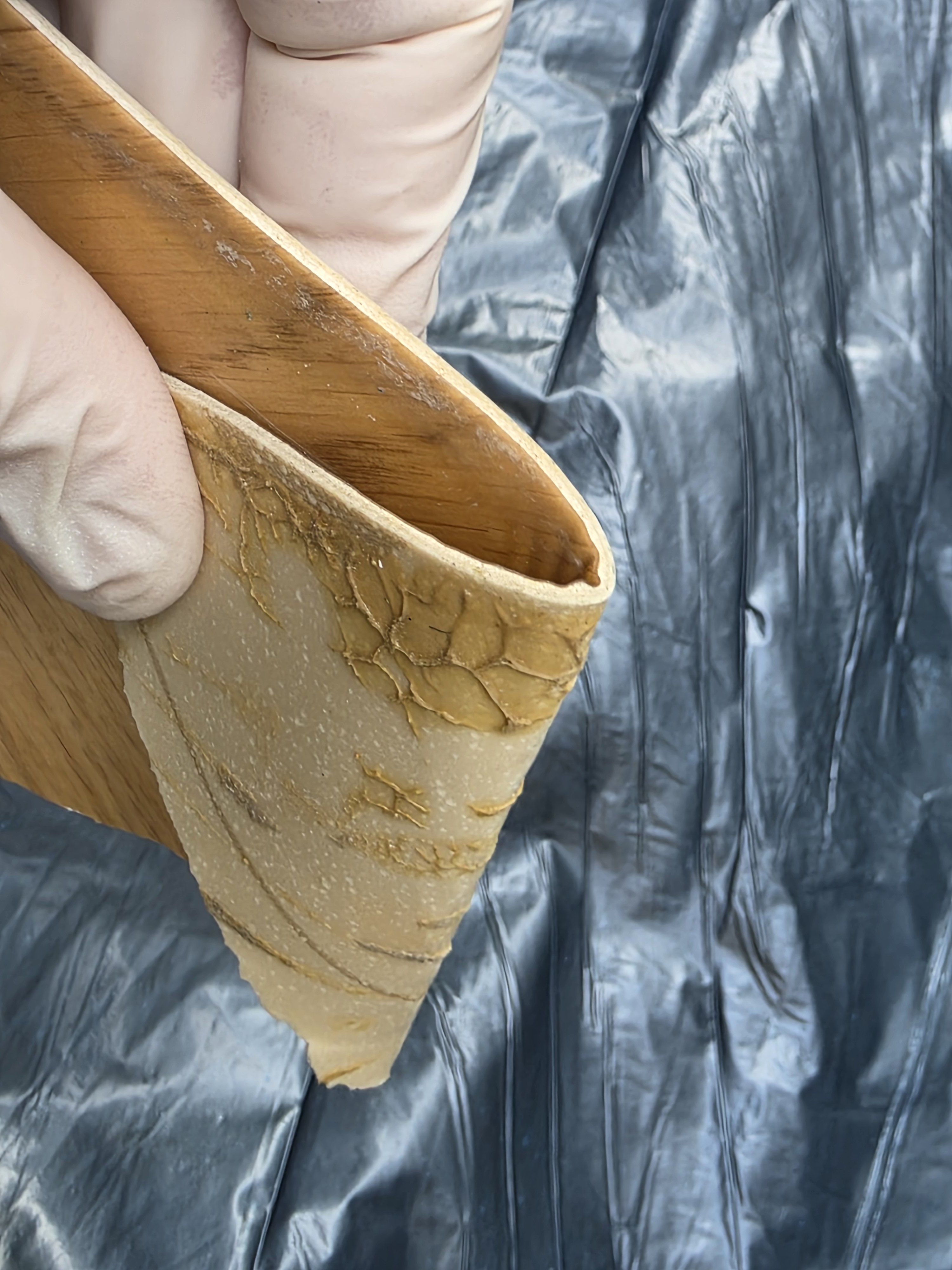

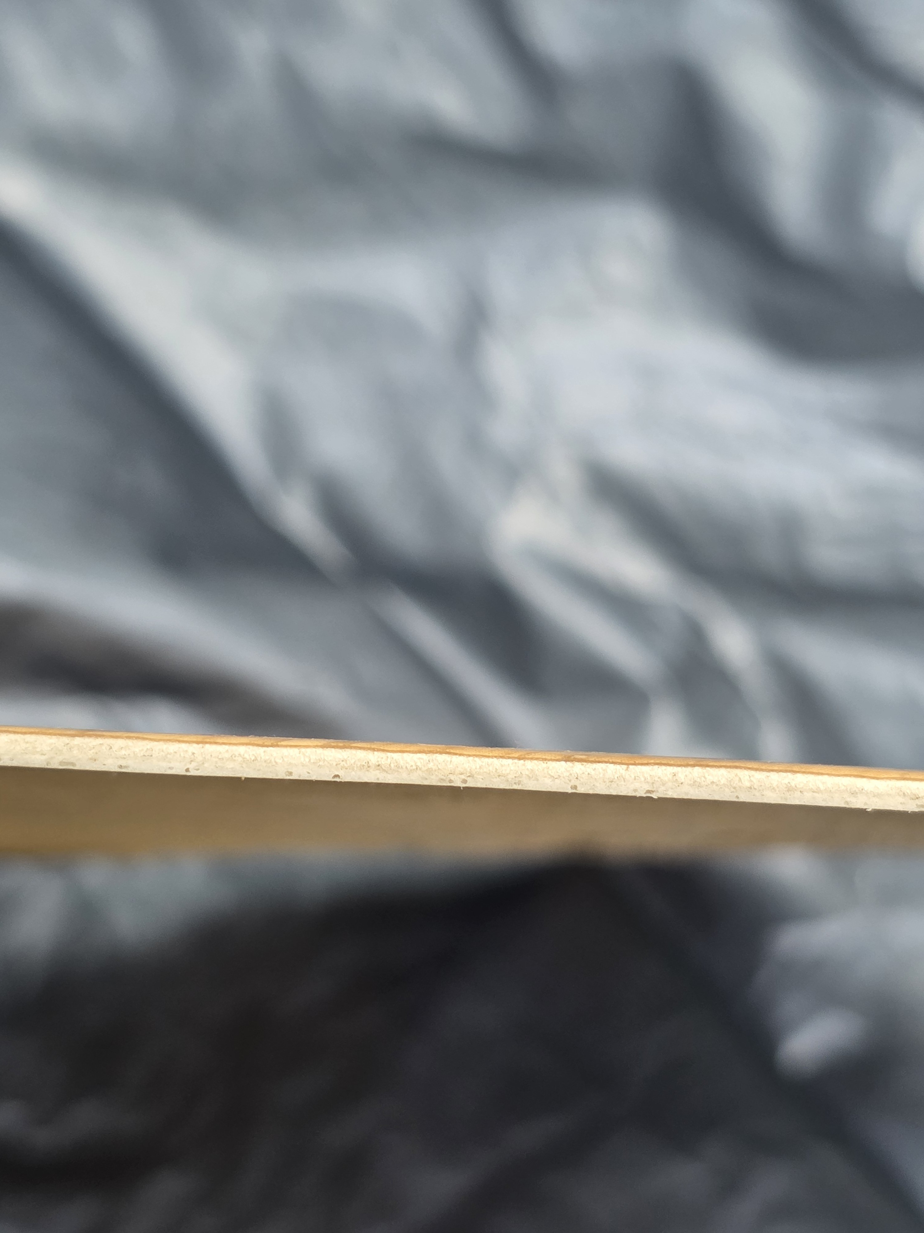

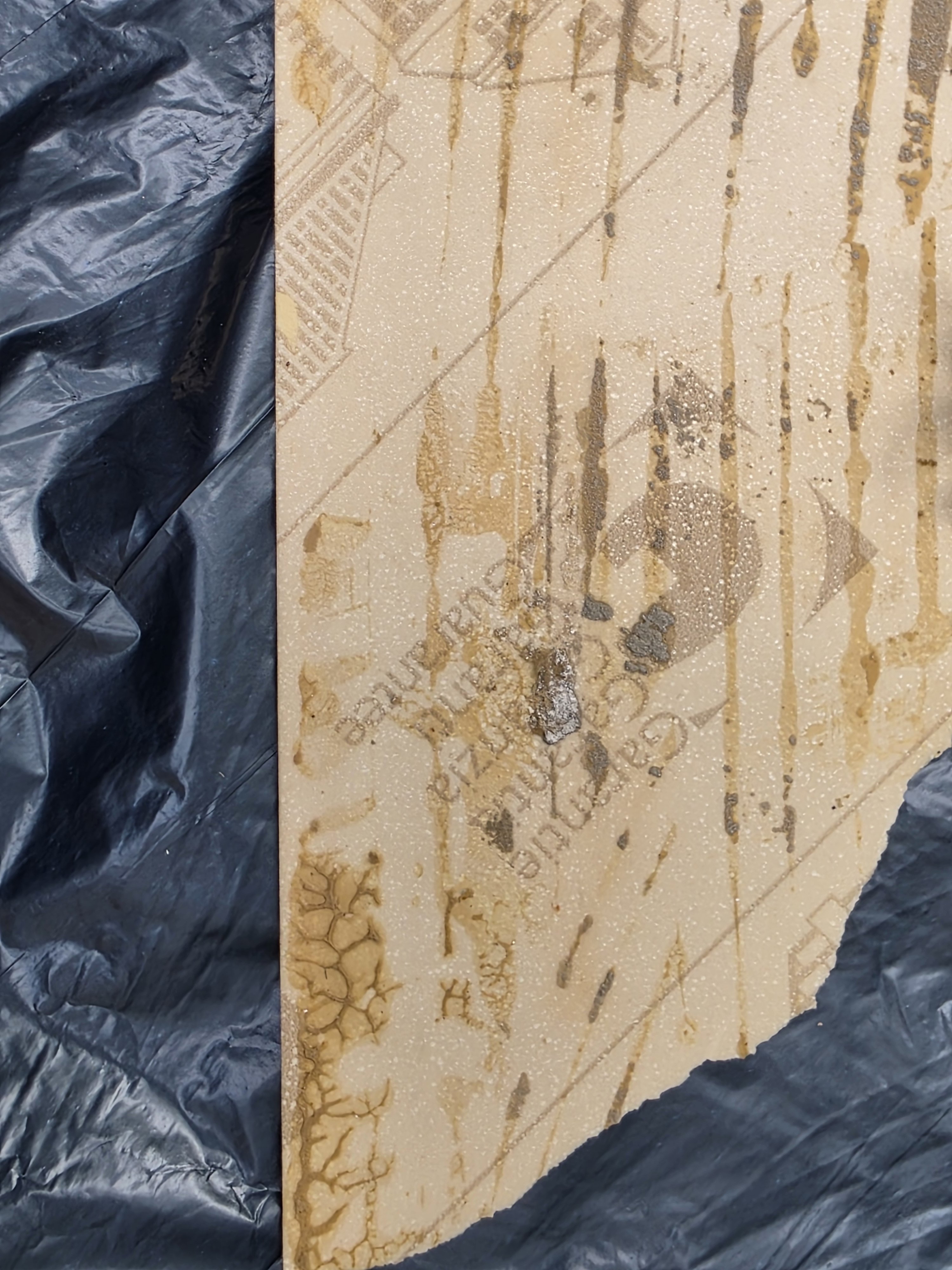

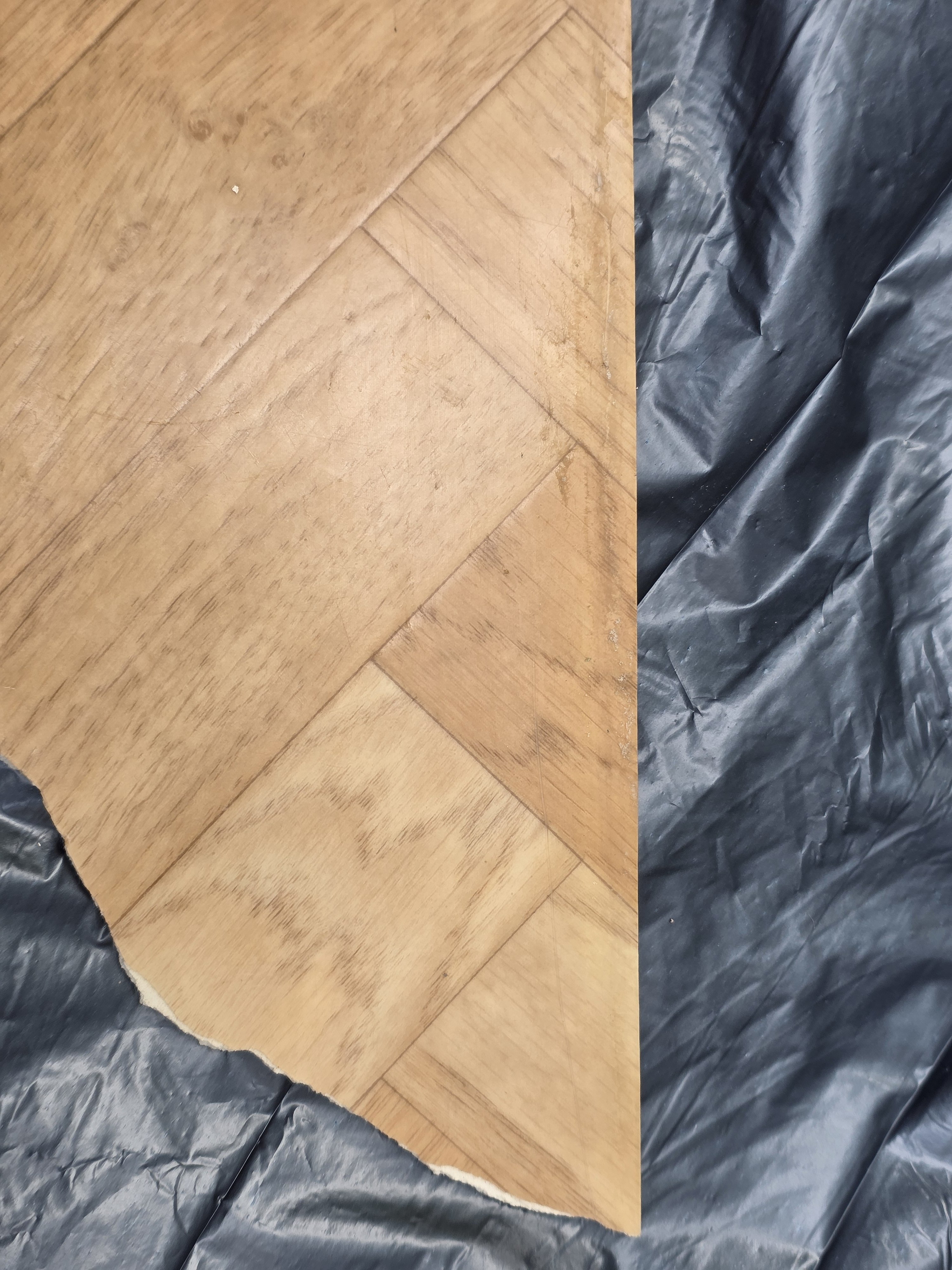

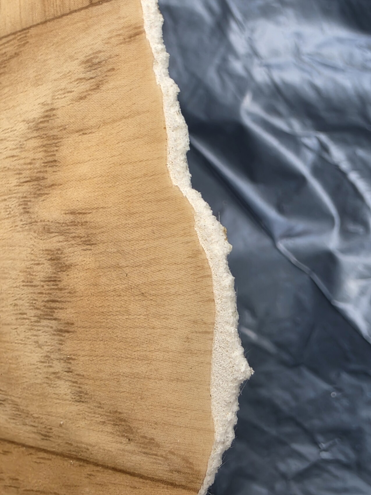

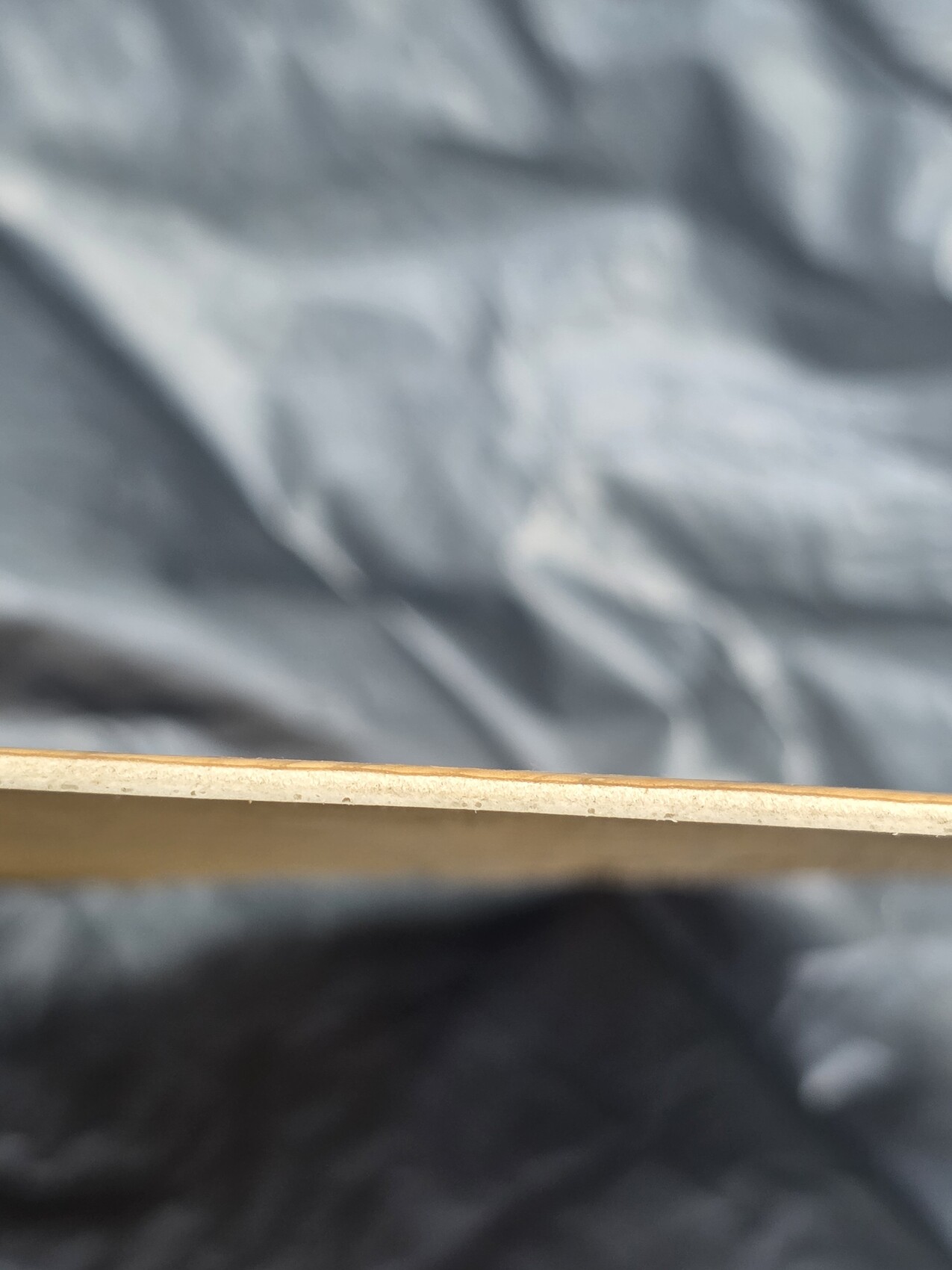

Ich war heute nochmals vor Ort zur Probenahme, dieses Mal natürlich mit entsprechender Schutzausrüstung. Ich habe das bereits vom darunterliegenden Estrich abgelöste Stück in der Ecke vorsichtig abgetrennt und auch ein paar Bilder gemacht (der schwarze Untergrund ist eine Folie und soll nur der Kontrastverbesserung dienen). Zu erkennen sind:
- 2-schichtiger Aufbau (Bild 1)
- Dünne, lange Fasern an der Abrisskante, die sich entweder in der unteren Schicht oder evtl. auch zwischen den beiden Schichten befinden (Bild 2)
- Dekorschicht in Holzoptik (Bild 3)
- Bedruckte Unterseite und hellbrauner Klebstoff (Bild 4)
- Der Bodenbelag und auch der Klebstoff sind sehr elastisch und lassen sich, ohne zu brechen oder zu reißen, biegen bzw. knicken (Bild 5)
Interessant ist auch, dass der Bodenbelag zwar vollflächig auf dem Estrich verklebt wurde, allerdings nicht „flächendeckend“, wie ich es z.B. vom Verkleben eines modernen Parkettbodens kenne.
