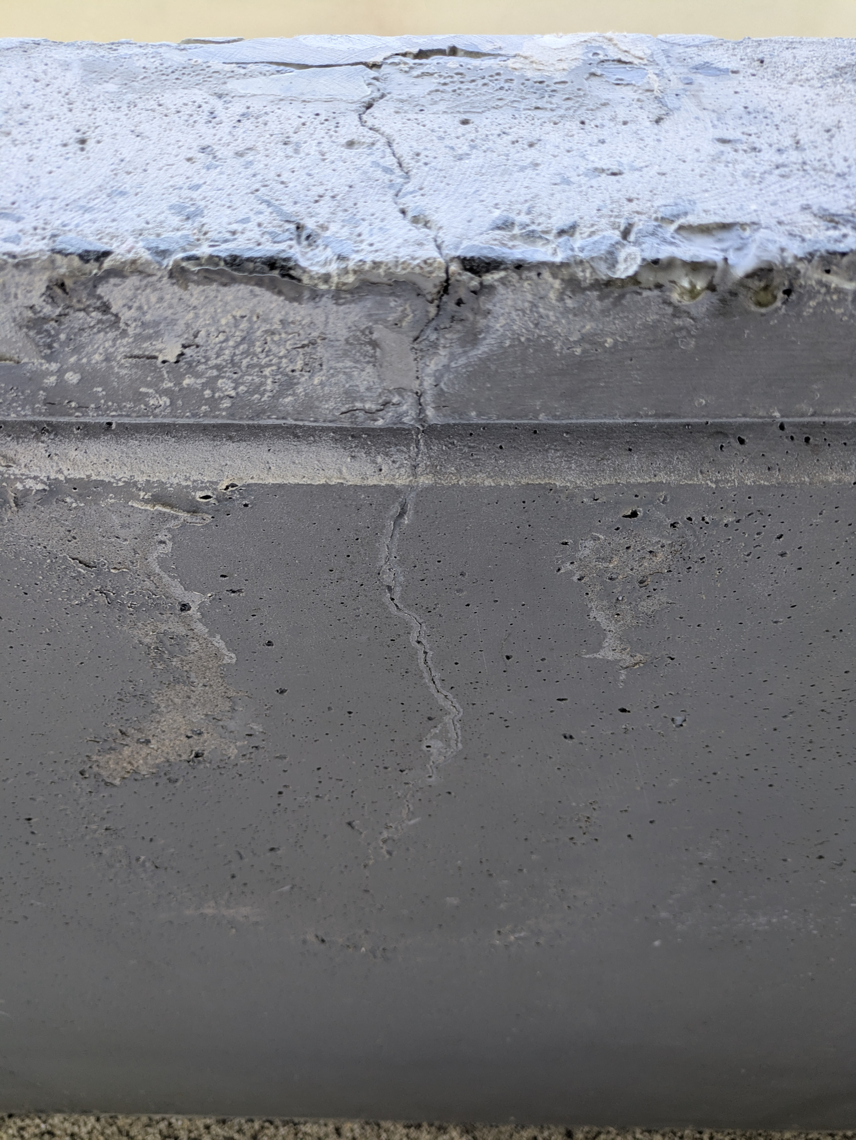

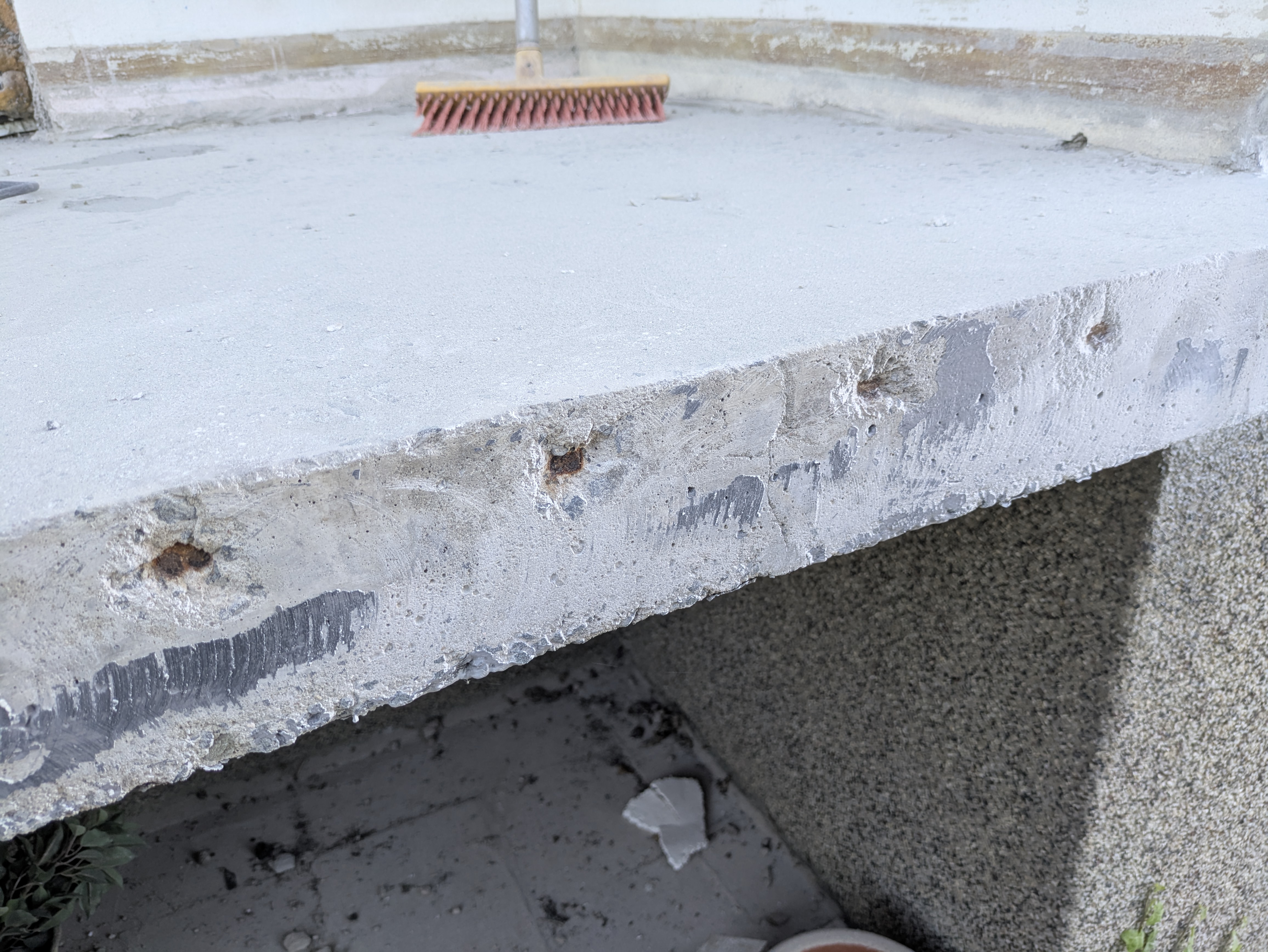

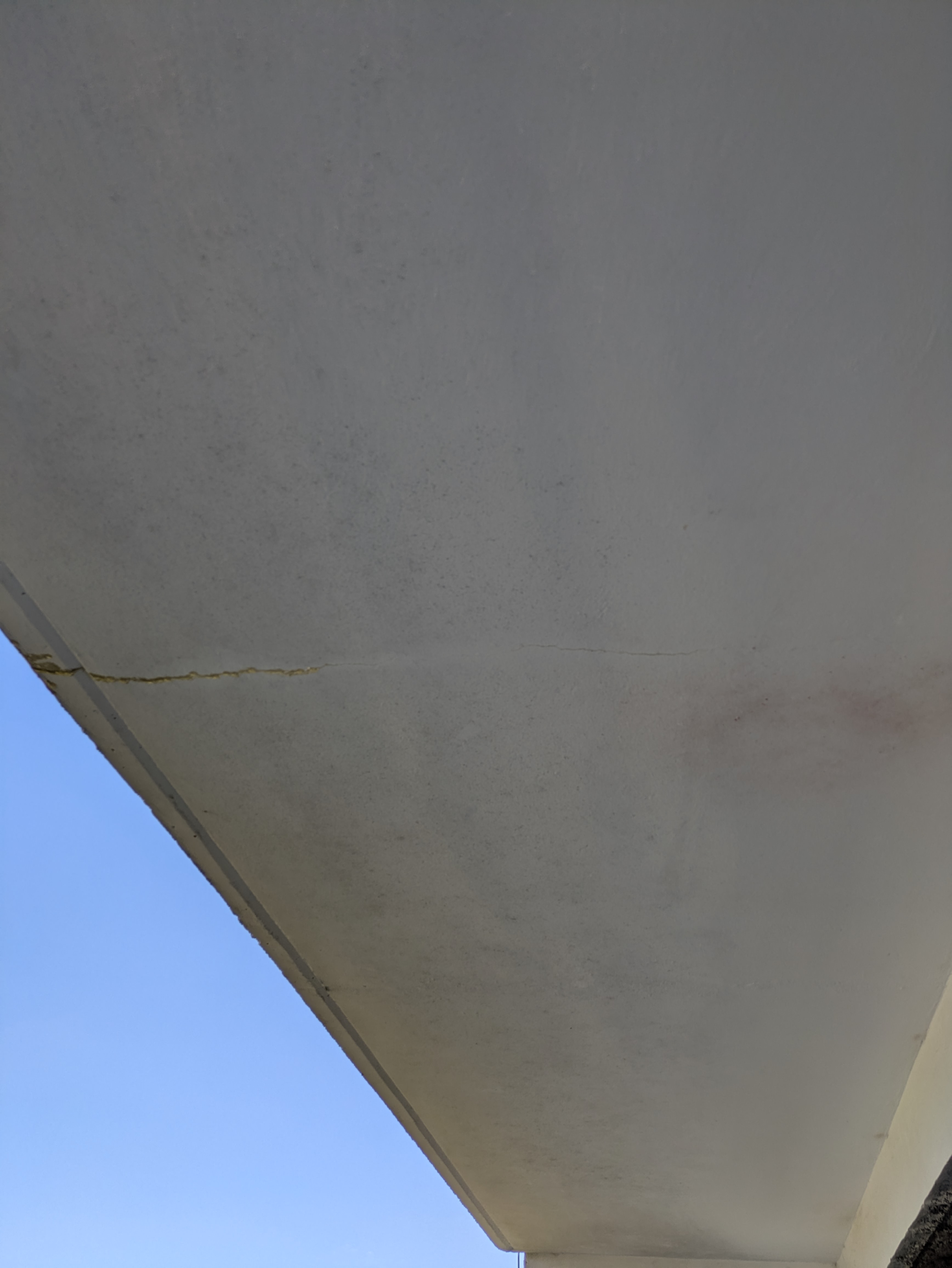

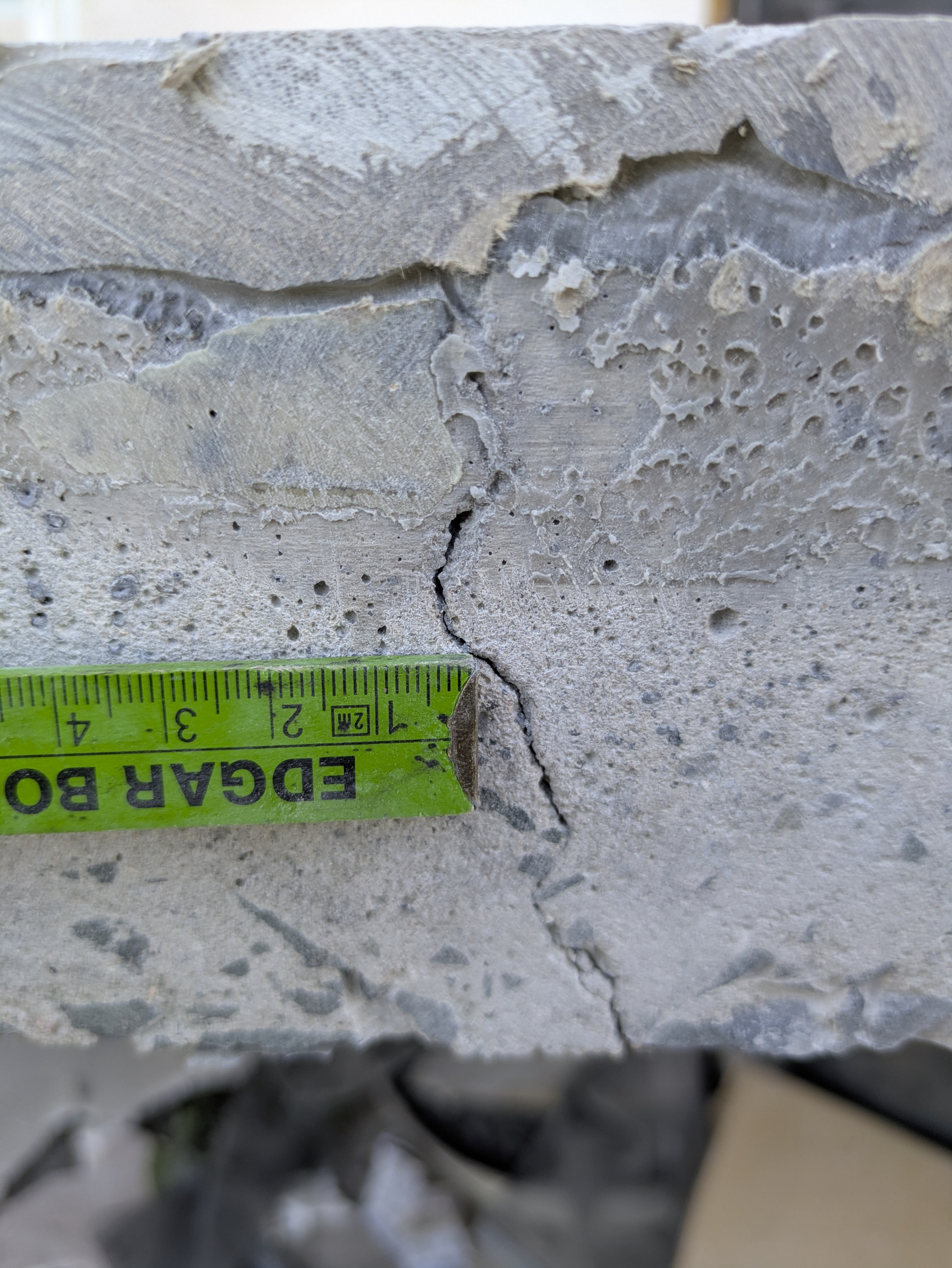

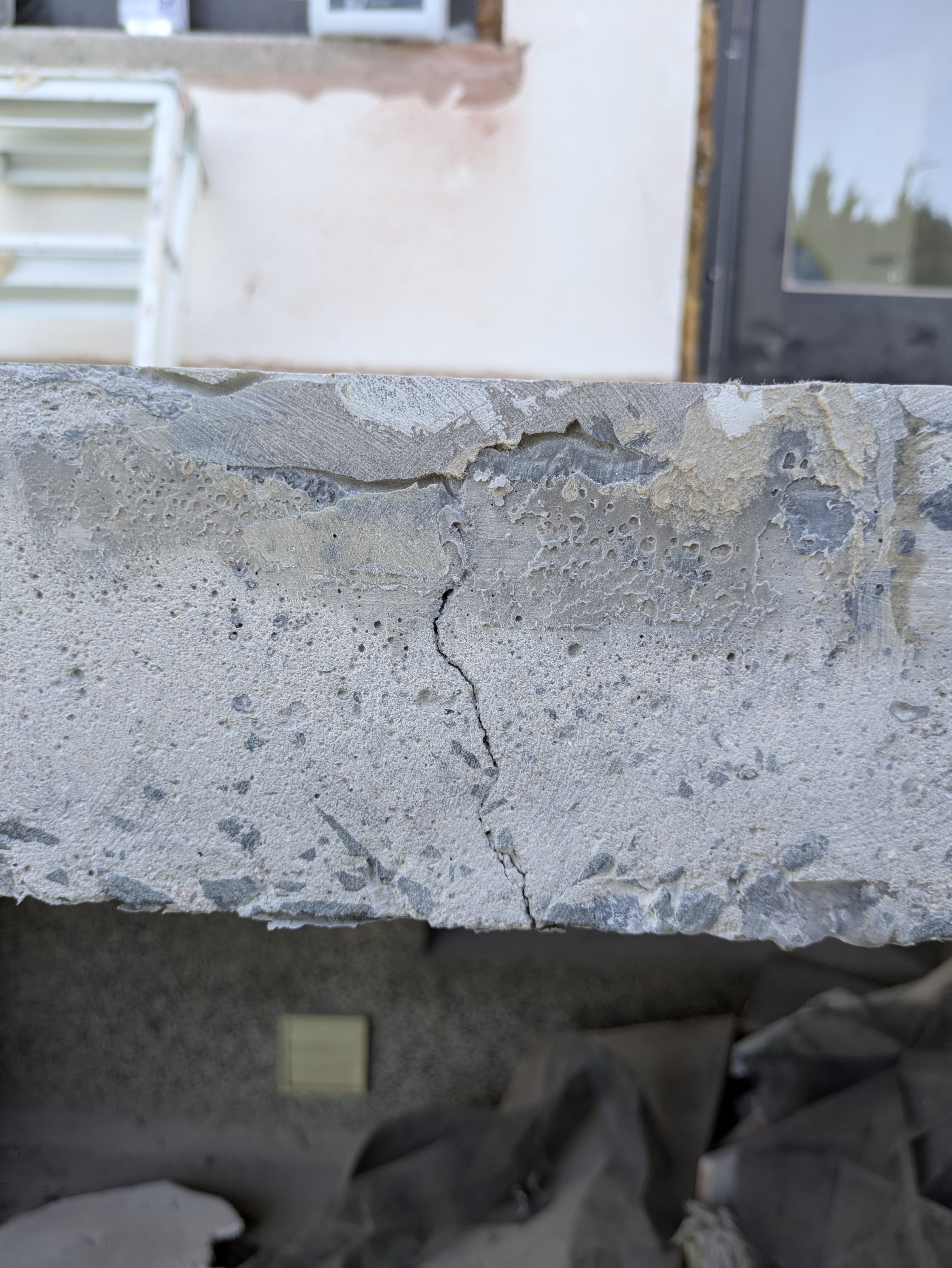

wir haben vor einigen Monaten ein 1961 Zweifamilienhaus gekauft und sind gerade daran es zu sanieren. Da nächsten Monat das Haus in WDVS eingepackt werden soll, habe ich schon mal die beiden Balkone (EG und OG) vorbereitet. Der ursprüngliche Aufbau war wie folgt: Betonplatte, Estrich, Fliesen.
Es befand sich keine Abdichtung auf dem Beton. Die Fliesen und der Estrich waren vollkommen unbeschädigt. Als ich dann Balkongeländer, Fliesen und Estrich entfernt habe, habe ich gesehen, dass die beiden Balkon an genau der gleichen Stelle eingerissen sind. Der Riss verläuft Stirnseitig vom Balkon in Richtung Haus. Die Risse habe ich geklammert und Epoxidharz vergossen. Man sieht am oberen Balkon wie das Harz durch den Riss geflossen ist. Ein paar abgeplatzte Ecken habe ich mit 2k Epoxidmörtel ausgebessert. Die Balkone sind bereits mit Polymerbitumenbahnen abgedichtet.
An der Stelle wo die Balkone eingerissen sind, hat die Stahlbewehrung eine recht niedrige überdecken, eigentlich fast gar keine. Könnte das ein möglicher Grund für den Riss sein? Oder hat sich das Haus an einer Seite leicht gesetzt und hat den Riss verursacht?
Habe ich schlimmeres zu befürchten oder können die Balkone ins WDVS eingebunden werden?

Ich würde das prüfen lassen - und nicht von jemandem, der gerne den Reparaturauftrag hätte...
Bavilo1988
Die Statiker in der Umgebung sind leider schwer zu erreichen oder haben keine Kapazitäten. Einem Statiker habe ich jetzt mal die Bilder weitergeleitet, mal sehen was da für eine Antwort kommt.
Wenn Du schon eine identische Ursache in der Konstruktion vermutest, solltest Du auch die Einordnung in das Gesamtbild zeigen, also die vollständigen Grundrisse und den Schnitt. Alleinstehende Fokuszooms sind immer nur vermeintlich erhellend, wenn Außenstehende Diagnosen beitragen sollen.
