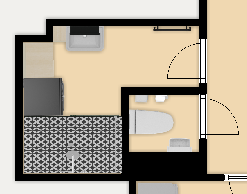

ich überlege mein Bad und WC zusammenzulegen und ob das Sinn macht. Ich habe eine 55 m² Wohnung mit einem Zentralen Flur, sodass die Wohnung WG-tauglich und Pärchen-tauglich ist. Derzeit will ich dort alleine leben, aber will die Wohnung in Zukunft vermieten und frage mich ob es da Sinn macht Klo und Bad wieder zusammenzuführen.

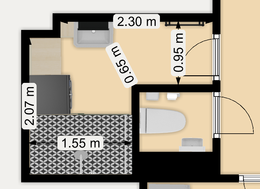

Hier ist der derzeitige Vorschlag für das Bad nach Sanierung einmal mit m-Angaben und einmal ohne:

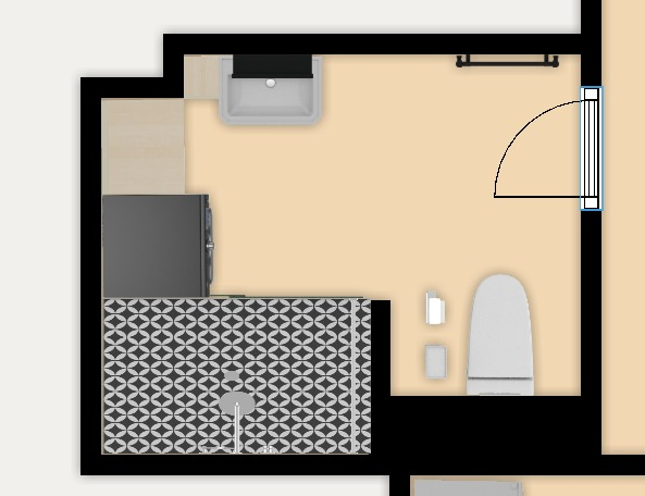

Hier wäre der Vorschlag für das Bad mit Klo drinnen:

Da ich gerne Platz habe, gefällt mir die integrierte Version besser, aber nicht so viel besser, dass ich dafür eine bestehende Wand rausreißen würde, ohne dass sowieso ein erheblicher Renovierungsbedarf bestünde.
Ok, hat das Bad ein Fenster? Wo ist das?
Mit geschlossene Toi halte ich alles für zu klein und zu eng. Du solltest mal breitere Türen einzeichnen, damit man die kleine Größe des Raumes fassen kann. 60er Flügel entspräche knapp eine Schranktür. So 78 sollte die Tür breit sein Und dann nicht in ein Stück WC-Flur führen, wovon der Raum nichts hat.
Vor dem Waschtisch sollte man Bewegungsfläche haben, ohne sich mit dem Allerwertesten an andere Dinge stoßen zu müssen.
coaBaut
Nein das bad hat kein fenster; die Türen sind auf 70 cm breite eingezeichnet wobei, dass nur der durchgang wäre; Türstock ist nicht dabei; Renoviert werden muss derzeit sowieso. Oben sind die Maße auf einem Bild eingezeichnet @ypg
