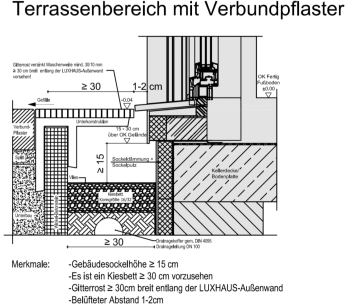

hat sich hier zufällig jemand für Terrassenplatten aus Keramik in Holzoptik entschieden und gleichzeitig einen der angrenzenden Räume - z.B. Wohnzimmer - mit Parkett belegt?
Wir hätten gerne die Terrasse in Holzoptik aber haben genau die Situation, dass im Wohnzimmer Parkett liegt und dieses unmittelbar an die Terrasse angrenzt.
Wir sind uns unsicher wie das wirkt, da der Farbton logischerweise nicht identisch sein wird und auch die Verlegerichtung anders sein wird.
Getrennt wird das ganze nur von einem 30 cm breiten Gitterrost.
Vielleicht hat jemand Erfahrungswerte.

Leider ist das eine Vorgabe des Hausanbieters. Unser GaLa-Bauer hat auch schon einen Alternativvorschlag gemacht aber wenn wir das ohne Rost umsetzen würden ginge uns die Garantie flöten. Soweit ich weiß ist das aber bei jedem Fertighaus so.
Wobei ich Rost einfach als Überbegriff verwendet habe. Es wird kein Maschenrost sondern einer in möglichst schön und vermutlich auch farblich beschichtet.
Gerddieter
Nö das wär ja einfach für den GU - Garantie haste dieselbe mit und ohne Entwässerungsrinne. Aber Logo- wenn mal Wasser reinkommt dann hat dein Hausbauer ne Ausrede.
Du sollst ja auch nicht ganz auf die Rinne verzichten aber 30cm klingt für mich nach 200qm Dachterrasse im Bürokhochhausomplex.
Einfamilienhaus wäre eher was zwischen 11 und 17 "üblich".
