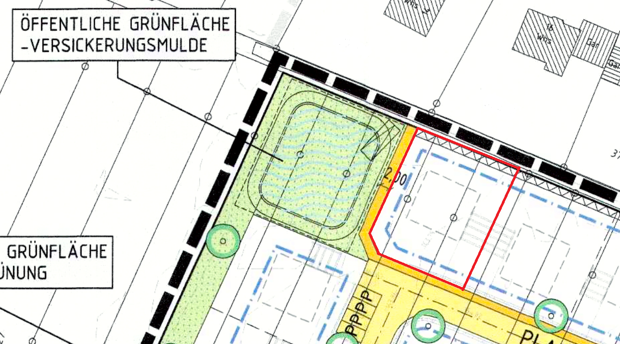

Wir haben kürzlich ein 500 m² großes Grundstück erworben und möchten nun eure Einschätzungen zur optimalen Planung hören. Das Grundstück misst ungefähr 20 m in der Breite und 25 m in der Länge. Im beigefügten Bild ist der zeichnerische Teil des Bebauungsplan exakt nach Norden ausgerichtet. Unser Grundstück habe ich in rot eingezeichnet.
Die Umgebung des Grundstücks gestaltet sich wie folgt:
Osten: Es grenzt an ein Mehrfamilienhaus.
Westen: Hier befinden sich ein öffentlicher Weg, eine Versickerungsmulde und angrenzendes Ackerland.
Norden: Ein Feldweg verläuft direkt am Grundstück, dahinter liegen die Gärten der Nachbarn.
Süden: Dort liegt die Zufahrt in einem sehr ruhigen, reinen Wohngebiet.
Vor diesem Hintergrund fragen wir uns: Welche Hausform und Platzierung auf dem Grundstück würde am meisten Sinn ergeben?
Falls jemand passende Grundrisse oder Entwürfe für ähnliche Projekte hat, würden wir uns sehr über eure Zusendungen und Ideen freuen.

Lageplan: öffentliche Grünfläche mit Versickerungsmulde, gelbe Wege und rot markierte Fläche

Das Baufenster lädt lässt ja viel zu. Ich persönlich würde bei dir das Haus so planen, dass du im Nord-Westen deinem Garten hast. Da hast du einen riesen Abstand zu den Nachbarn, einen kühlen Fleck im Sommer und im ersten dann doch an Nachmittag die Sonne durch die Grundfläche.
Mach dir erstmal klar, wie du das Haus stellen willst. Vorher macht es auch keinen Sinn über den Grundriss zu reden.
Ehrlich? Wer alle Möglichkeiten hat, der hat es in der Auswahl schwer?!
Überlegt Euren Tagesablauf, jetzt und später mit Kindern. Was macht Ihr abends, was tags? Mögt Ihr Sonne?
Ich tendiere immer zu einem Satteldachhaus wegen der Reserve unter Dach, falls kein Keller gebaut wird. Eure Maximalhöhe lässt einiges zu.
Garage planrechts, Zufahrt wahrscheinlich auch von SO, Allraum nach Süd und West mit viel Glas, im Westen dann die Terrasse aus den von @roteweste genannten Argumenten. Giebel Ost West wegen Photovoltaik, anders geht auch, das muss man ausprobieren.
Schneidet Euch Schablonen für Haus, Terrassen und Stellplätze und probiert herum. Fotografiert die einzelnen Optionen und arbeitet Vor- und Nachteile aus. Es gibt kein richtig oder falsch, aber viele Baugefühle mit Logik. Das liegt an Euch.
