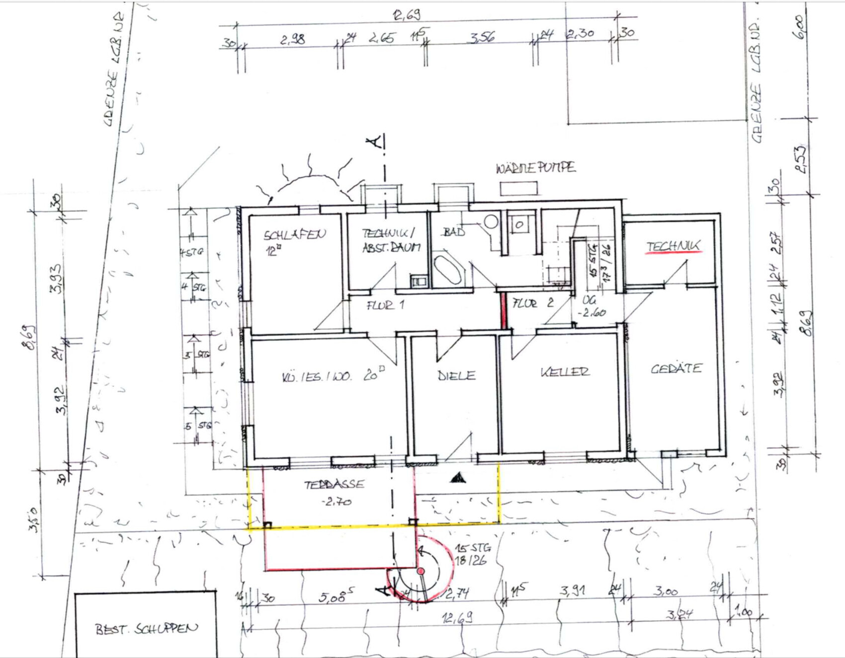

Wir möchten ein Bestandshaus aus den 60er Sanieren, umbauen und Aufstocken.
Uns geht vor allem um ein paar Ideen für folgende Details:
- Erdgeschoss: Bereich des aktuellen Bads zu einem kleineren Bad und eine Garderobe mit kleinem Raum umbauen - Ideen? Uns fehlt die zündende Idee
Das Bad aktuell ist anders als eingezeichnet ein großer Raum
- Balkon Erdgeschoss: Wir möchten eine Treppe in den Garten, die gute Idee fehlt noch 3,5x5m sollte für Essbereich, Gasgrill und kleine Loungeecke reichen oder unterschätzen wir den Platzbedarf

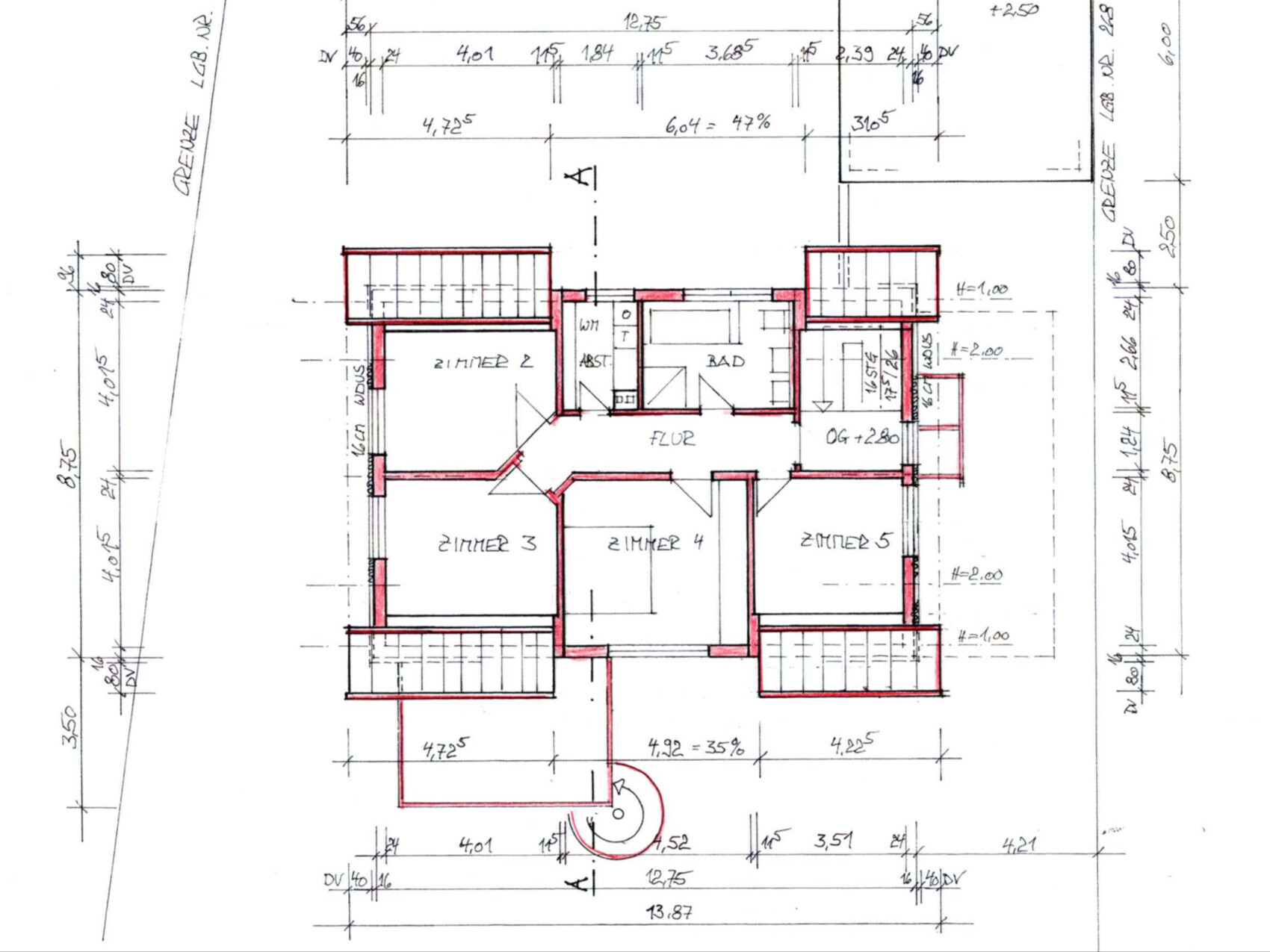

- Obergeschoss: wird im Prinzip komplett neugebaut, passt in das Bad Badewanne und eine große ebenerdige Dusche mit einer Wand?
Im Moment Tendenz zu vier "gleichgroßen" Räumen von der Grundfläche her, d.h. Zimmer etwas kleiner machen, damit Zimmer 5 größer wird
Falls es doch gute Ideen für ein Schlafzimmer mit Garderobe gibt, wäre das wieder Thema, aber drei sehr große Räume fanden wir doof

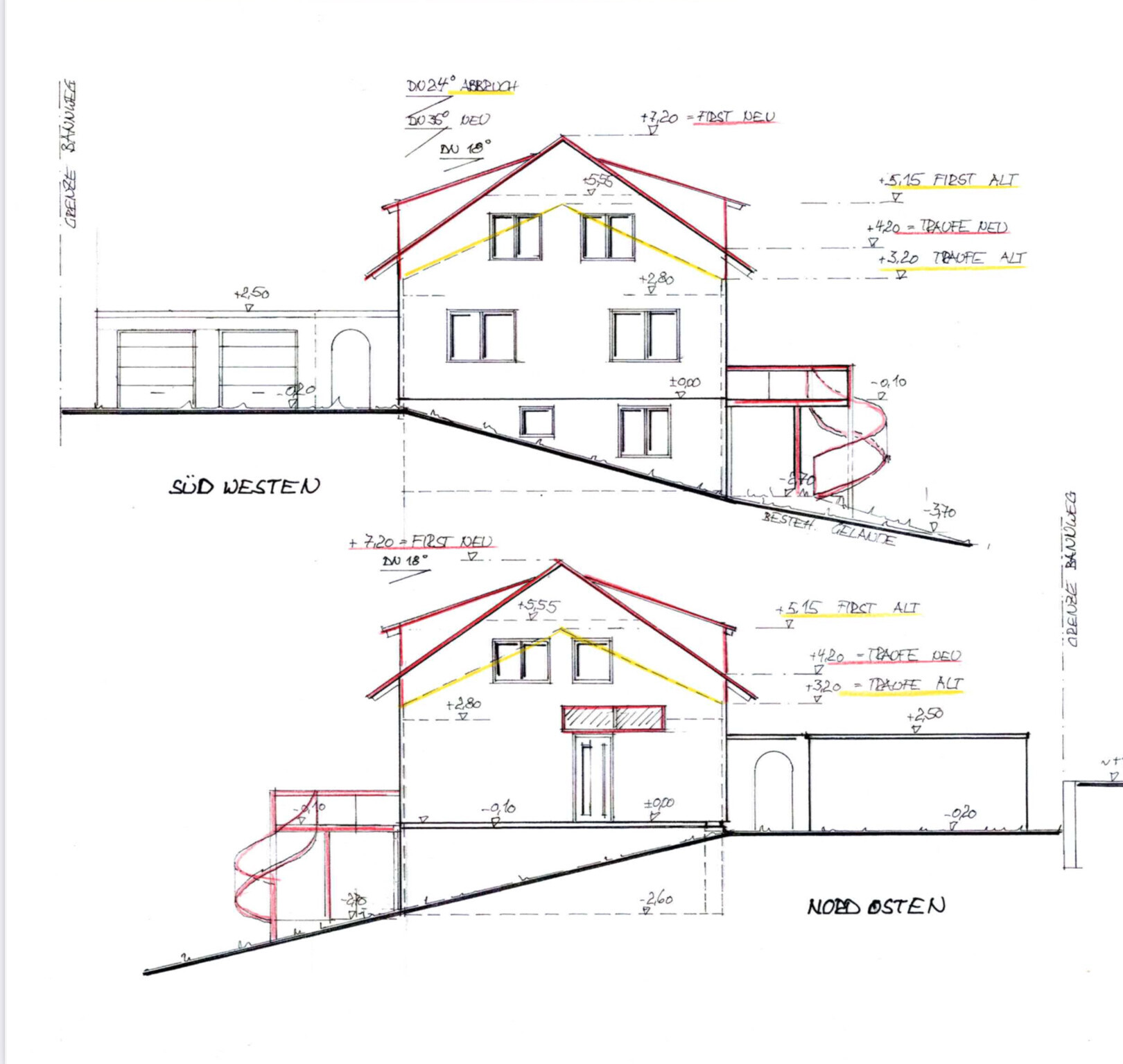

Maximale Höhen/Begrenzungen Kniestockerhöhung um 1 m wurde in der Bauvoranfrage zugesagt sowie Gauben 2/3 oder Zwerchgiebel (in Richtung Straße 2/3, zum Garten um 1/3)

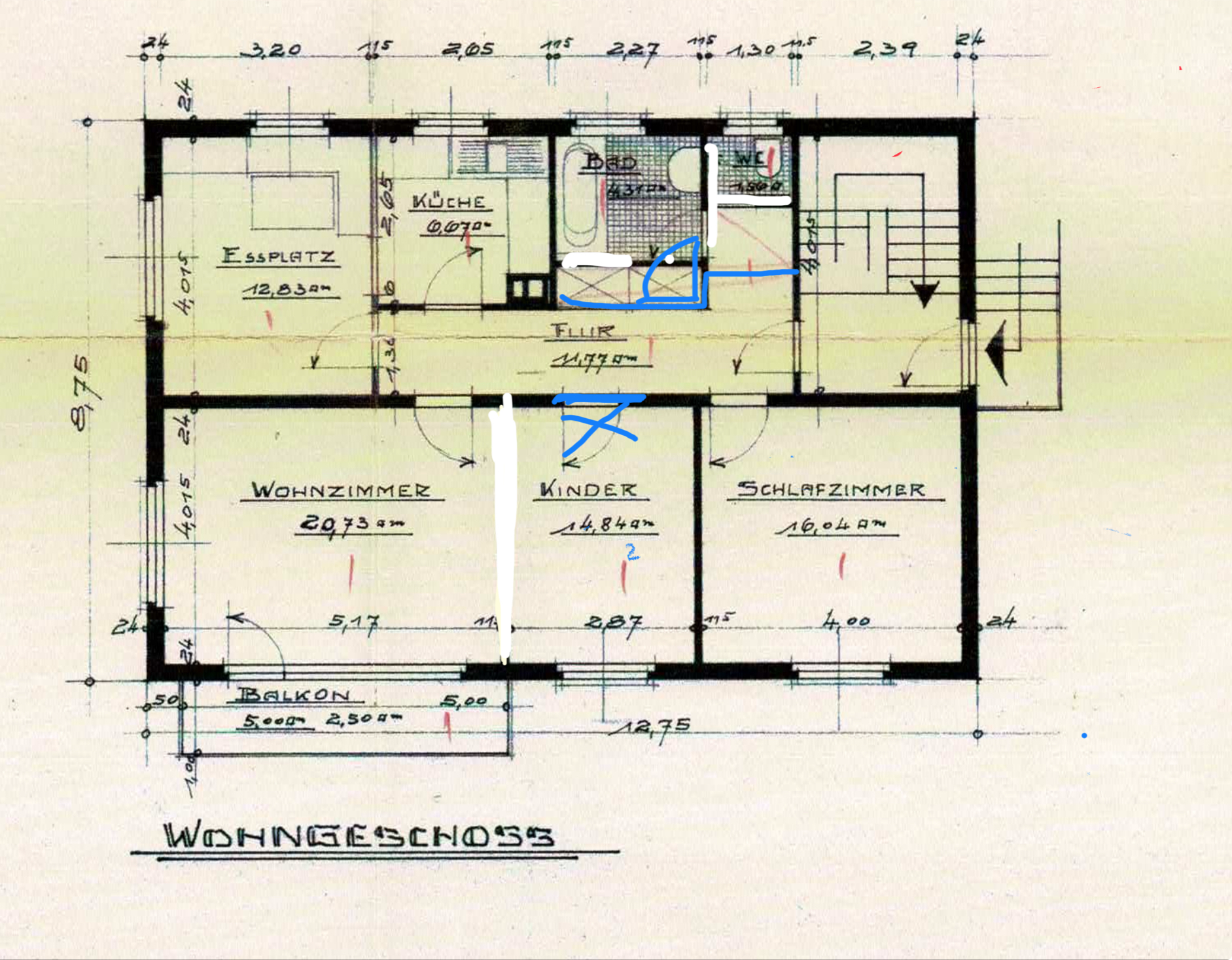

Es gibt leider nur den Grundriss aus dem ursprünglichen Baujahr und die aktuellen Pläne.
Ich habe die Umbauten der letzten Jahrzehnte in die alten Pläne mit blau und weiß eingezeichnet. So sieht es aktuell in dem Haus aus.
Die neuen Pläne sind die aktuelle Version für den Bauantrag.

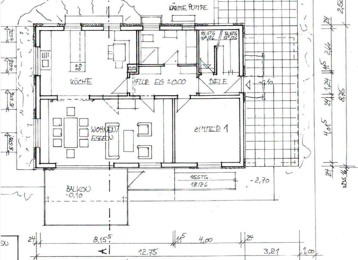

Wohnzimmer und Zimmer 1 wollen wir wie im Bestand erhalten. Im Wohnzimmer sollen die Türen ungefähr wie in der Zeichnung neu verändert werden. Umbau der Küche zu einem großen Raum ist unser Wunsch gewesen. Verbindung Küche und Wohnzimmer soll halboffen sein. Zimmer 1 wird ein Arbeits-/Gästezimmer.

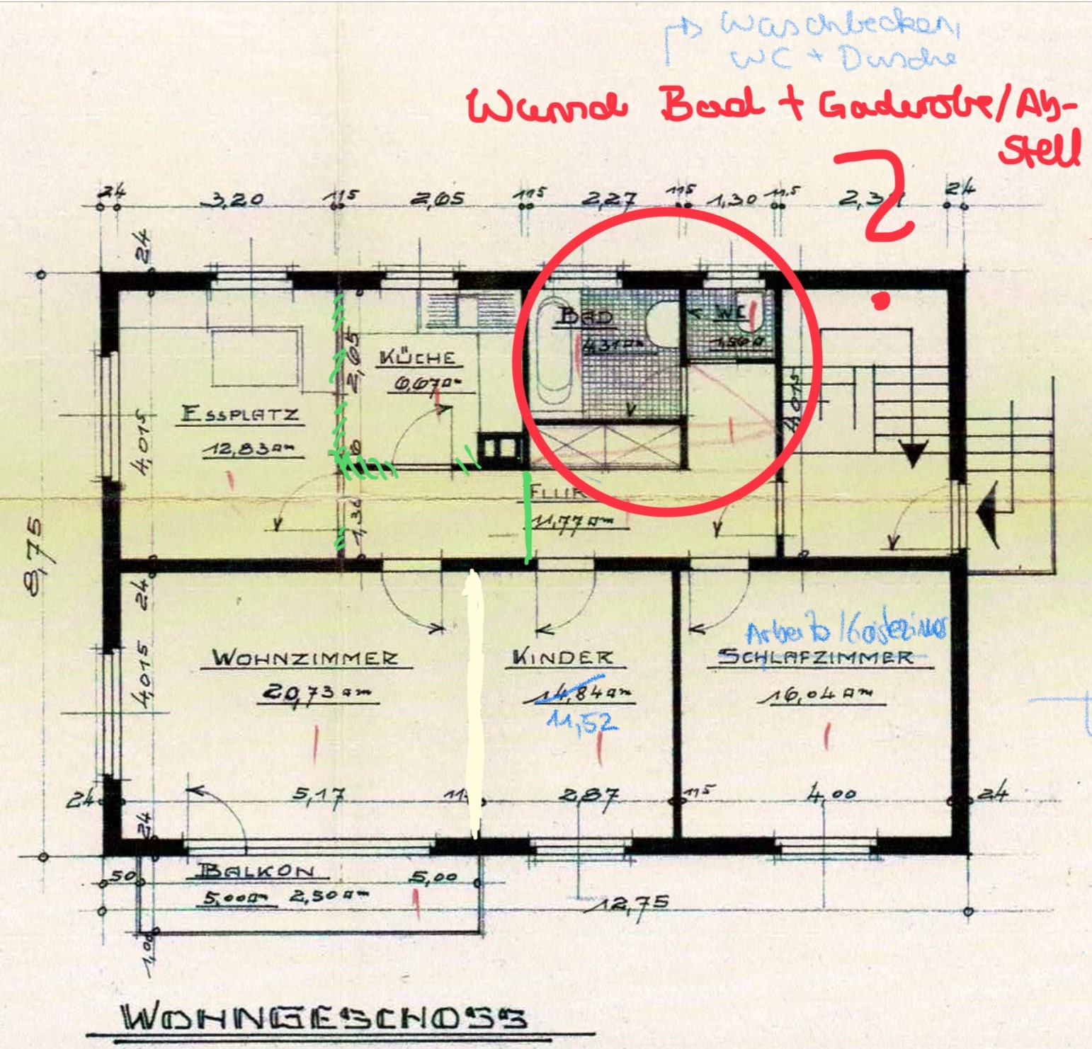

1) Wir möchten das aktuelle Bad verkleinern und möglichst Platz für einen Garderobenraum gewinnen sowie den Flur etwas verbreitern.
Uns und unserem Architekten ist bisher keine gute Lösung für ein Bad mit Dusche, WC, Waschbecken und ein Garderoben/ Abstellraum eingefallen. Er meint das würde zu schmal werden.
2) Mir ist die Diele hinter der Eingangstür etwas zu schmal. Wir haben das Gedankenspiel, etwas Platz durch Umbau der Podesttreppen in halbgewendelte Treppen zu gewinnen. An den Treppen muss auf jeden Fall was gemacht werden, aber um sich ein kompletter Umbau lohnt ist fraglich. Wie seht ihr das?
3) In der aktuellen Planung hat der Balkon eine Wendeltreppe in den Garten. Bisher aus unserer Sicht die beste Idee. Die Treppenplanung im Ursprungspost fanden wir ganz schlecht. Gibt es noch bessere Lösungen? Von unserem Architekten kommen wenig Vorschläge. Der Balkon soll so groß sein, damit eine kleine Loungeecke, ein großer Essbereich und ggf. noch ein Gasgrill drauf passen. Man hat hier einfach einen schönen Blick.
Obergeschoss:

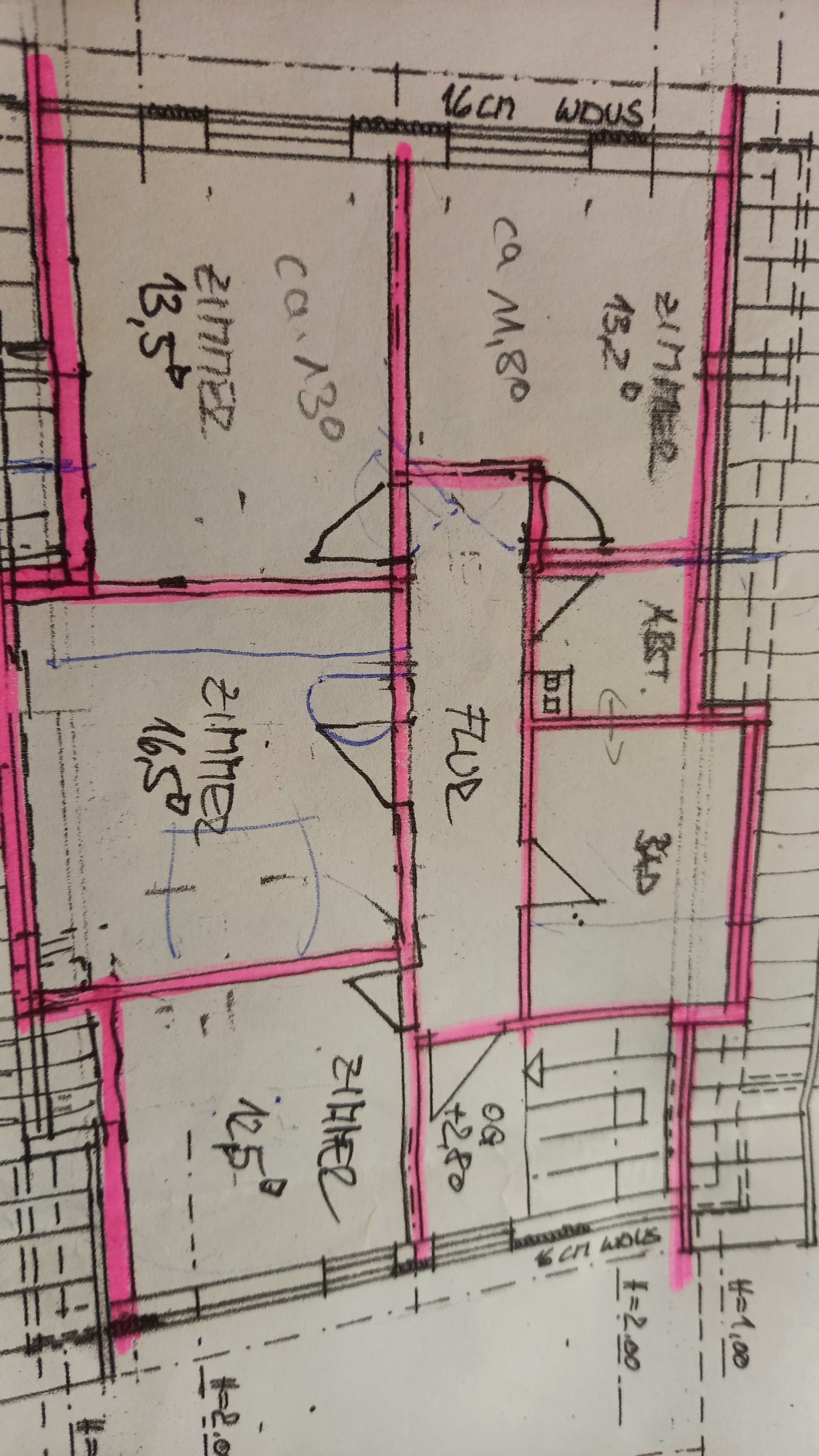

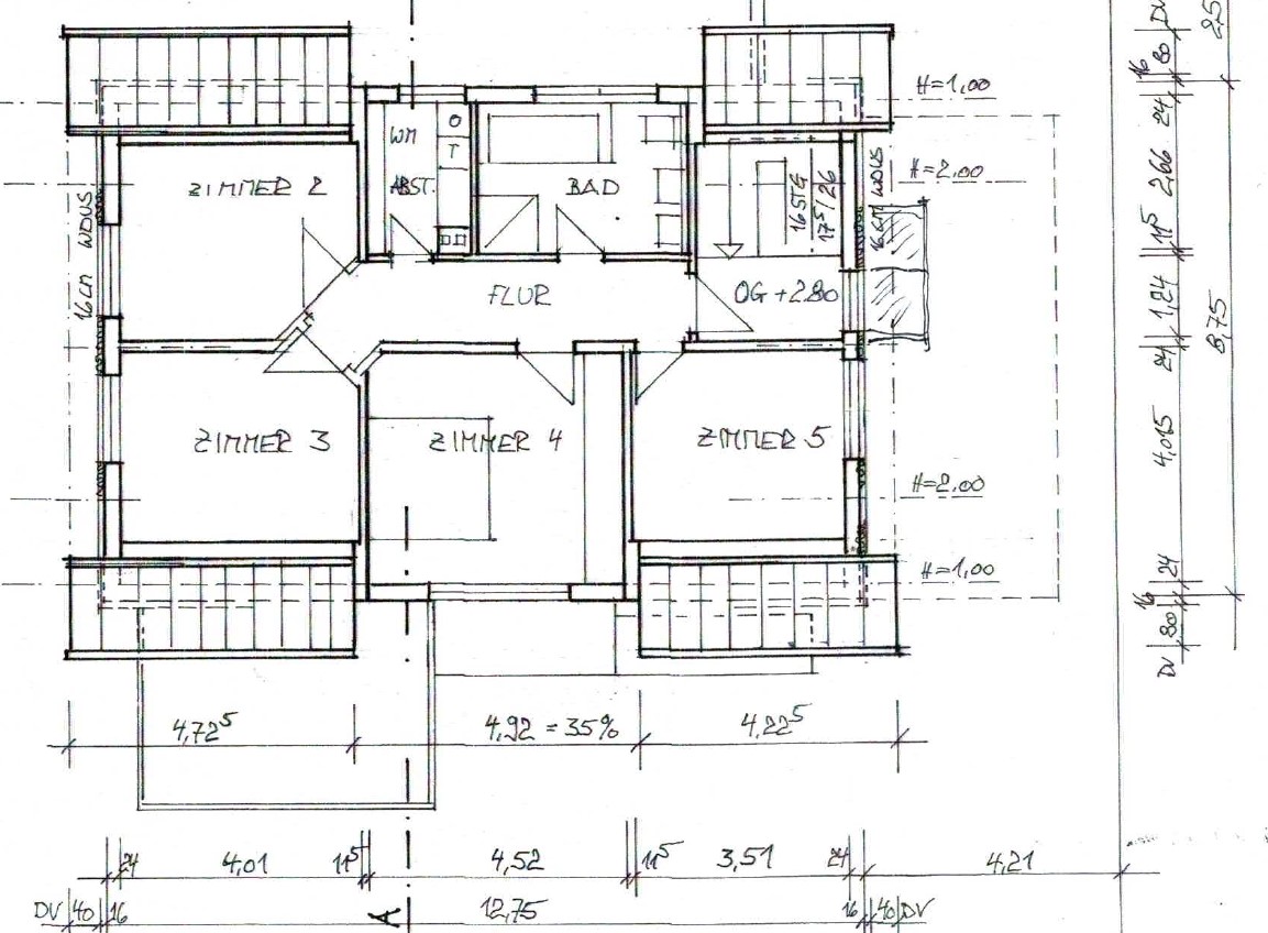

Ist aktuell ein offiziell nicht ausgebautes Dachgeschoss ohne Kniestock. Dort wird durch die Aufstockung alles neu werden.
Uns gefällt die Planung ganz gut. Besser als eine vorgeschlagene Variante mit 3 Zimmer und Ankleide.
Nur bei den Zugängen zu Zimmer 2 und 3 suchen wir noch die optimale Variante und wir überlegen Zimmer 4 etwas kleiner zu machen, damit Zimmer 5 etwas größer wird.
Welches der Zimmer unser Schlafzimmer wird ist noch Gestand interner Diskussion.
Beim Bad sind wir uns aktuell nicht ganz sicher, ob es von der Größe als Familienbad mit ebenerdiger Dusche, Badewanne, zwei Waschbecken und WC passt.

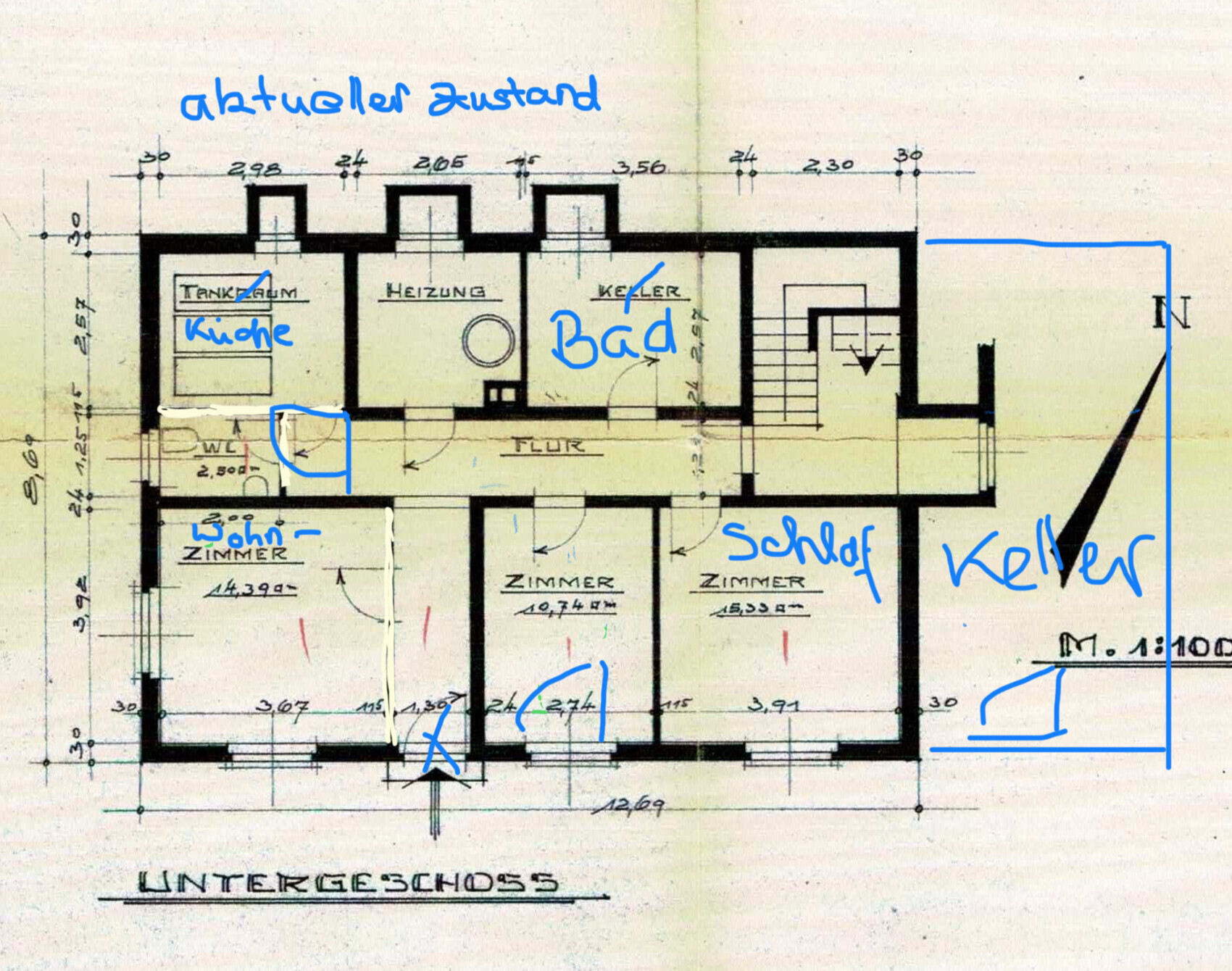

Damit die Einliegerwohnung vermietet werden kann, wird der Technikraum in den Anbaukeller verlegt. Wir möchten zunächst so wenig wie möglich dort umbauen, da dieser Bereich als letztes renoviert wurde. Wichtig ist uns wir das aktuelle Schlafzimmer als Kellerraum zu erhalten. Den weiteren Umbau hat unser Architekt für den Bauantrag ausgeklammert, damit sich nicht zu viel verändert. Im Prinzip soll eine kleine Einliegerwohnung zum Vermieten entstehen.
Falls sich jemand dazu Gedanken machen möchte gerne. Wir hatten überlegt, dass wir langfristig das Bad in den aktuellen Heizkeller verlegen und wir das derzeitige Bad als zusätzlichen Keller und ggf. als drittes Klo mit guten Zugang vom Garten erhalten. Ansonsten ist uns nur ein abgetrennter Schlafraum wichtig.
Ich hoffe, der aktuelle Planungsstand wird verständlicher.
Das Bestandshaus steht auf einem Hanggrundstück. Von der Straße hat kommt man ebenerdig ins Erdgeschoss. Das Untergeschoss ist zu Garten hin ebenerdig.

Also, zum WC im EG: Ich finde das völlig ok, wie der Architekt das eingezeichnet hat. So einen separaten Raum finde ich befremdlich. Wir haben zwar auch einen separaten Raum, der ist aber nur 1qm klein, sodass er quasi nur Schrank ist.
Ansonsten kann man ja auch hier die 2Qm mit dem kleinen Fenster abteilen und die linke Seite für das Dusch-WC nehmen. Es mus ja auch keine klobige Dusche rein, sondern ggf. etwas mit Rundung, sodass der Raum gefälliger wird.
Der eine braucht die Mieteinnahmen, der andere denkt praktisch.
Ich persönlich halte von einer bewussten Vergrößerung für eine Vermietung nicht so viel.
Zudem man hier ja einen immensen Aufwand betreibt hinsichtlich einen Kelleranbau, Versetzung der Hausanschlüsse sowie eine Dacherhöhung.
Und es gibt den nicht schön zu redenden Umstand, dass man Mieter im Haus hat. Der benutzt nicht nur die Auffahrt mit, sondern hat auch Berührungspunkte zum Garten. Hier ja sogar den Eingang. Und vor die Fenster könnt Ihr auch keine Mauer setzen.
Ds hat halt neben den Kosten viele Nachteile:
So mal im Adamskostüm die Wendeltreppe runter zum Pool ist da nicht.
Garten Einblick hat der Mieter inklusive, bei Kindern oder Frau ist das nicht so schön. Man kann sich beobachtet fühlen. Mieter oder Mieterin darf quasi den ganzen schönen Tag vor der Haustür verweilen oder am Fenster und Euch zuschauen. Da kannst Du gar nichts gegen machen.
