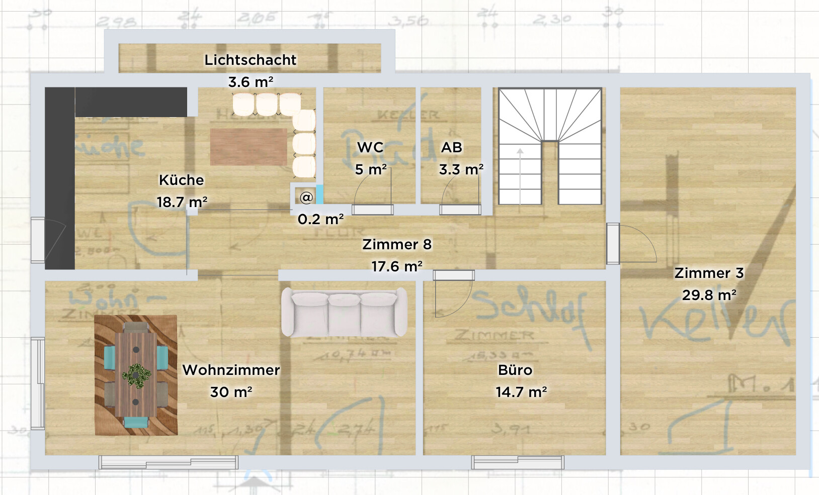

@ypg vielen Dank für deine Skizze.
Die Pläne fürs EG habe ich verstanden. Die Idee mit der Garderobe und der Treppe finden wir super. Ob das mit der Bestandstreppe ins DG funktioniert im Detail funktioniert muss man dann prüfen.
Die Skizzen vom Keller haben wir nicht ganz verstanden. Hast du versucht die Anordnung vom EG ins UG zu übertragen? Ich verstehe nicht ganz welche Wände links überhaupt noch stehen bleiben würden. Lässt Du den rechten Raum als Extraraum? Vielleicht kannst du das UG nochmal, klarer skizzieren, damit ich deine Idee besser verstehe. Danke.
Wir haben am Wochenende die verschiedenen Optionen diskutiert. Aktuell stehen wir an dem Punkt, dass uns ein Umbau des UGs zu einer familientauglichen Küche und ein großes Wohnzimmer und auch das EG ähnlich wie die Pläne des OGs recht aufwendig erscheint. Es müssten noch mehr Wände entfernt/ versetzt werden. Aber vielleicht denken wir in zu sehr alten Mustern. Falls noch jemand Input hat zur Umgestaltung UG und EG gerne her damit.
Mein Mann hängt doch sehr an der Aufstockung, sobald wir das Dach machen. Auch weil ein Verwandter Maurer mehrfach angeboten hat das kostengünstig zu mauern und wir das Potenzial durch Die Aufstockung doch nutzen sollen. Mein Mann hängt auch an der Idee ein Teil zu vermieten u.a. wegen höherer Förderung, Abschreibungsmöglichkeit. Also haben wir die Option Mieter oben diskutiert. Aber meiner Ansicht bekommt man innen die Treppe nach oben kaum so abgetrennt, dass wir uns ohne Begegnung mit dem Mieter zwischen EG und UG bewegen können. Bleibt eine zusätzliche Außentreppe was weitere Kosten verursacht. Falls es dazu noch Ideen gibt, teilt sie gerne.
Eigentlich nicht. Hier nochmal in sauber mit Kennzeichnung der tragenden Elemente.
2D Grundriss eines Hauses mit Küche, Wohnzimmer, Büro, Schlafzimmer, Bad, Treppen und Lichtschacht

Vielen Dank für die neue Skizze. So verstehe ich es besser.
Bei der Treppe haben wir uns noch nicht final entschieden, ob ein kompletter Umbau die Kosten im Rahmen einer Kosten-Nutzen-Betrachtung rechtfertigt.
Bzgl. Einliegerwohnung: Wir wollen, wenn sie denn kommt, 5-10 Jahre fremd vermieten und dann neu beurteilen. Erst dann sehen wir final wie viele Kinder wir haben, wie oft und lange die Eltern und andere Verwandte anreisen und ob wir den zusätzlichen Platz dann benötigen.
Eine Begegnung im Hof oder Blick auf den Garten stört uns nicht so sehr, die Nachbar sehen dort ja auch hin. Mir ging es bei Einliegerwohnung im OG, ob es überhaupt geht den Zugang mit der Treppe innen umsetzten, da ja beide Wohneinheiten getrennt zugänglich sein müssen.
