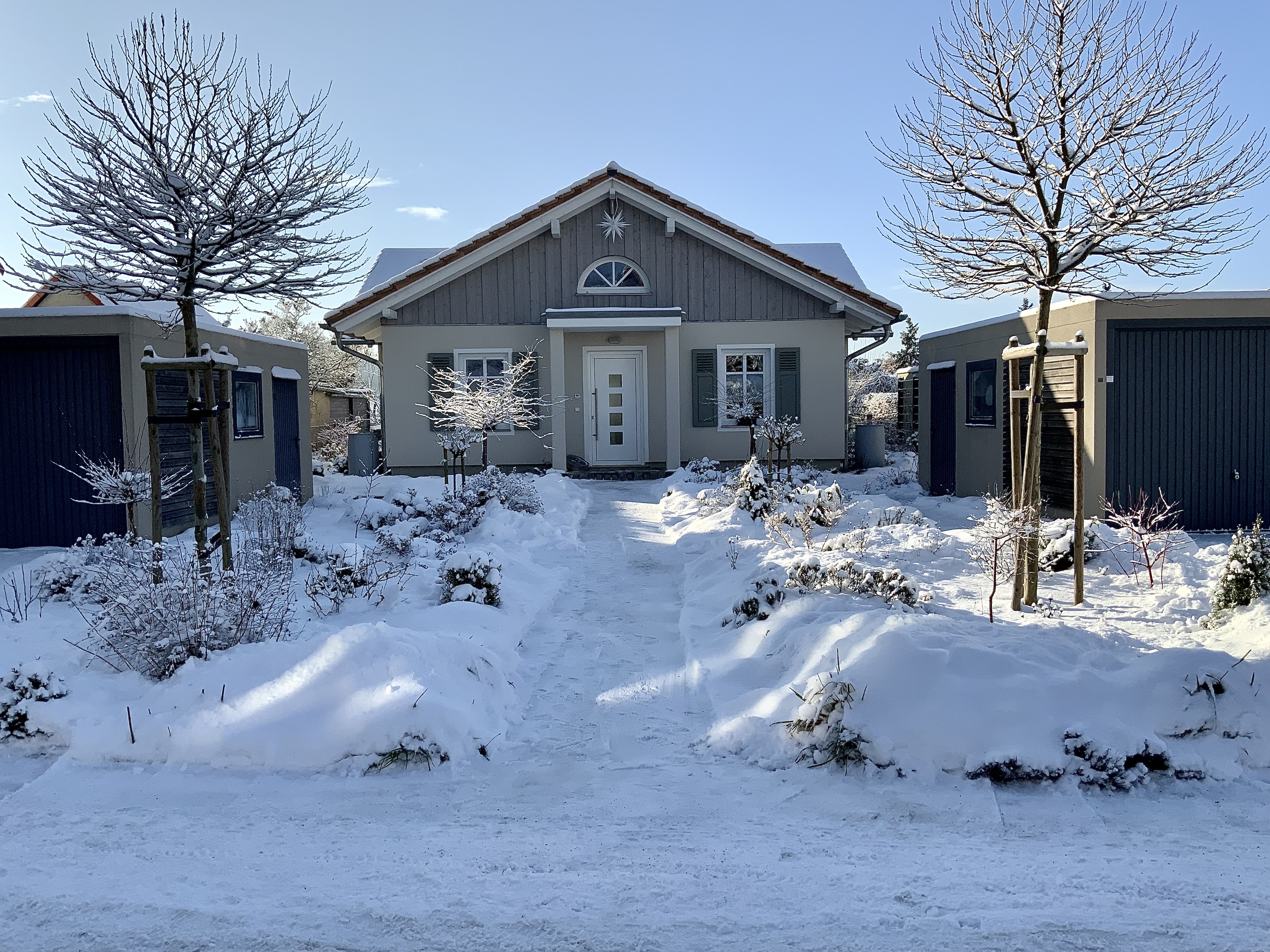

Ich freue mich über jedes Bild von Deinem schönen Haus, und Du zeigst auch immer ganz toll Bilder, auf denen man auch etwas erkennt: hier zum Beispiel, daß es der Schnee noch zwei Meter tief unter die Überdachung schafft. Wie lange liegt der denn auf dem Bild schon da? - und wie hast Du den Dekostern unter den First bekommen?
Lieben Dank für deinen Kommentar. Der Schnee verschwindet erst wieder, wenn es taut.. bis dahin freuen wir uns darüber. Da wird nur mal der Tisch abgefegt. Schnee ist bei uns ein sehr seltener Zustand. Der Stern hängt nur zur Weihnachtszeit dort. Über das Terrassendach ist die Montage kein Problem… vorne gibts übrigens auch einen Stern.. :))
Winterliche Hausfront: zentrales Einfamilienhaus mit verschneitem Vorgarten, Gehweg und kahlen Bäumen.
Schnee der liegen bleibt bis er taut, ist noch seltener. Meistens muß man hier (RLP Nord, Rheinkm 610) sofort einen Schneespaziergang machen, weil er am nächsten Tag schon zu Matsch antaut. Für "kontinuierlichen" Schnee muß man hier schon nach östlich der BAB3 hoch fahren.
