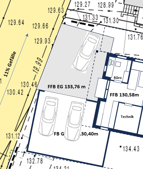

Falls wir uns den Erker nicht leisten können wär das ne interessante aufteilung. Obwohl man dann so nen riesen Lichtschacht im Garten hat. Die Garage zu drehen find ich von der Idee ganz schön, aber ob das alles so passen würde mit 2 Autos? Das sieht für mich ein bisschen eng aus zum rangieren.
Licht ins Schlafzimmer zu bringen ist wichtiger als die 3 m2 Garten. Zumindest hast keinen Schacht auf der Terrasse.
Du meinst die Garage ist zu klein? Innen 7,2 m lang 7 m breit im Bereich der Nische 9m.
Du kannst sogar vorärts raus fahren.
Lageplan eines Gebäudekomplexes mit Parkplätzen und Büro- sowie Technikflächen.
Wenn man wie der Architekt Monate zur Bearbeitung Zeit hat bekommt man das EG bestimmt noch um einiges besser.

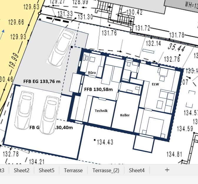

Ich habe mal Die Einliegerwohnung optimiert. Dann hast aber das WC vom Büro ohne Fenster. Das kann man mMn verschmerzen.
Im Technikraum kann man auch den Hauswirtschaftsraum integrieren. Vorsichtshalber habe ich mal im Kinderbad Stellplatz für WM und TR vorgesehen.

Der Lichtschacht kann noch optimiert werden.
MMn spricht nix gegen die Variante mit Garage Richtung Strasse. Das kann Dir aber der Architekt beantworten.

Die Straße ist recht steil, das könnte ein Problem sein beim reinfahren. Das müsste man dann gucken. Gibt vielleicht einen Grund wieso das keiner sonst in der Straße auf diese Art gemacht hat.
