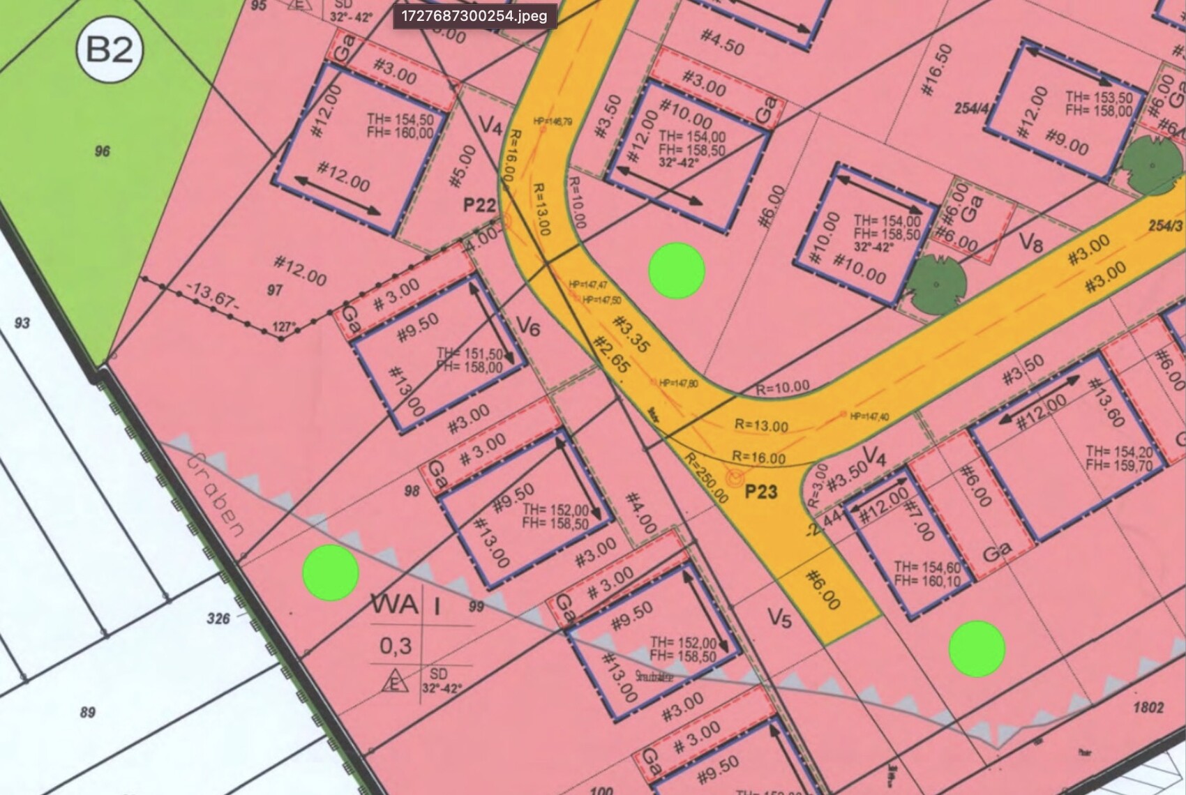

Hallo!
Ich fasse mich kurz:
Wir suchen ein auf der kurzen Seite traufständiges, 1,5-geschossiges Typenhaus zur Grundrissinspiration, werden aber online nicht fündig. Kennt jemand Beispiele?
Vorgaben:
• 9,5 m x 13 m Baufenster
• 1 Vollgeschoss
• Satteldach (32–42 Grad Neigung)
Leider gibt es die Vorgabe, traufständig auf der kurzen Seite zu bauen.
Unsere Anforderungen:
• 3 Kinderschlafzimmer
• 1 Elternschlafzimmer
• 1 Arbeitszimmer
• Hauswirtschaftsraum und Installation (kein Keller)
Mit Traufe auf der langen Seite wäre das alles einfach umzusetzen. Leider scheint es jedoch nichts „von der Stange“ zu geben, das um 90 Grad gedreht ist.
Wir planen vermutlich, mit einem Architekten zu bauen, würden uns aber gern Typenhäuser zumindest einmal ansehen.
Vielen Dank!

Wie gross wollt Ihr denn bauen? Da geht doch fast jeder Standardgrundriss. Es ist doch nur der First gedreht.
Sind Dachaufbauten erlaubt?
Gibt es einen Hang?
Gibt es einen Bebauungsplan? Wenn ja, habt Ihr das Grundstück schon?
K a t j a
K a t j a
Die maximale Höhe wäre dann noch relevant. Ich bin aber unsicher, ob Ihr den Bebauungsplan wirklich korrekt interpretiert. Ist es vielleicht eine Doppelhaushälfte?

Danke @hanghaus2023 !
Ich rudere kurz zurück: Wir haben dieses Grundstück bereits en passant in meinem älteren Thread (relevante Details und Plan auf Seite 2 von „Grundstück geeignet für schmales Haus für 5 Personen?“) diskutiert. Danke nochmals für deinen Input dort!
Jetzt geht es konkreter um das andere „Westgrundstück“. Wir befinden uns allerdings weiterhin im Vergabeverfahren für sämtliche im oberen Thread beschriebenen, sehr unterschiedlichen Grundstücke.
Eigentlich hätte es keinen neuen Thread gebraucht – schließe ihn gern. Ich suche aktuell gezielt nach Beispielen für Typenhäuser mit der genannten Giebeldrehung. Ich ging davon aus, dass Standard-Längstraufen-Grundrisse nicht unbedingt für Quertraufe geeignet sind – lasse mich aber gern eines Besseren belehren. Aktionshäuser schaue ich mir an, um zu prüfen, ob dieser (vermeintlich) günstigere Weg neben einer Architektenplanung überhaupt für uns infrage kommt.
Ein Beispiel (von vielen) wäre: Gruber Holzhaus, Haus Clever, Größe L. (Es geht nur um den Grundriss und Typ – nicht um den Generalunternehmer).
Wäre ein solcher Grundriss mit drei Kinderzimmern auf der Längsseite bei um 90° gedrehtem Giebel, gleichem Kniestock und Dachwinkel überhaupt realisierbar? Würde die Anpassung der Giebelrichtung nicht die (vermeintlichen) Kostenvorteile eines Typenhauses aufheben?
Freie Grundrisse mit Gauben/Zwerchgiebeln sind sicherlich einfach machbar. Meine Frage ist jedoch, ob ich bei der Google-Suche etwas übersehe oder ob es tatsächlich kaum Standardbeispiele mit dieser Giebelrichtung gibt.
Beste Grüße!
Zusammenfassung / TLDR zu unseren Angaben im anderen thread;
160-180m2
Dachaufbauten: ja
Hang: Gefälle ca 0,8m entlang der 13m Achse
Bebauungsplan: Ja
TH: 152, FH 158,5, Geschossflächenzahl 0,3
Grundstück: nein - sind im Vergabeverfahren für drei sehr verschiedene Grundstück. Mehr wissen wir in Anfang Dez.
Mir liest sich das auch mehr nach einem Doppelhaus, und in diesem Genre sind auch Typenhäuser zu finden.
Dach wird natürlich entsprechend hoch.

Danke - zu Erläuterung:
Kurzseitige Traufständigkeit ist (leider) scheinbar in unserem Ort eine stilistische Vorliebe. Hier nochmals der Bebauungsplan aus dem anderen Thread ("„Grundstück geeignet für schmales Haus für 5 Personen?“, S.2. Wie gesagt, falls das zu 'Doppel-Postig' ist, schliesse ich gern.)
Es geht nun um das westliche / linke Grundstück mit gruenem Punkt, und das sehr ähnliche Grundstück (ohne Punkt) direkt südlich darunter.
Zonenplan mit pinken Bauflächen, gelbem Straßennetz, blauen Grenzen und grünen Kreisen.
