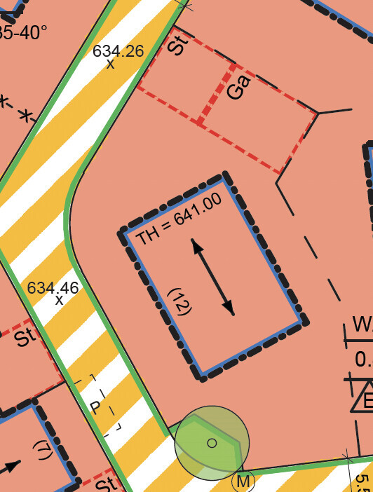

meine Freundin und ich haben durch ein Bewerberverfahren innerhalb eines Baugebiets den folgenden Bauplatz reserviert bekommen:
Grundstücksplan mit Parzellen, Straßenzug und Grenzlinien
Wir sind noch am hin und her überlegen ob wir das Grundstück letztendlich nehmen wollen. Zeit bis Anfang September sich zu entscheiden. Befinden uns hier noch ganz am Anfang. Bzgl. der Ausrichtung des Grundstücks ist es eigentlich ganz okay (Hauseingang könnte im Norden platziert werden, Garten im Süden und Westen möglich. Was haltet ihr auch im Zuge der Machbarkeit für ein Einfamilienhaus von diesem Grundstück?

Ist die gewünschte Größe des Hauses mit Erhaltung einer angenehmen Gartengröße auf diesem Grundstück überhaupt realisierbar ?
Aber sicher! Es gibt kleinere Grundstücke mit mehr Vorhaben, zb einen ganzen Kinderfuhrpark unterzubringen.

Ich persönlich finde das Grundstück sehr interessant. Viele mögen die rechteckige Form, habe aber schon im Freundeskreis gehört, dass viele lieber Winkel oder Trapez hätten, weil sich dadurch ein kuscheliger Garten ergibt.
Maße zur Beurteilung fehlen. Zeichnet Euch das Grundstück maßstabsgerecht auf und schabloniert Eure Räume und spielt damit etwas herum.

In meinen Augen ist ein moderner 2-Geschosser sehr schön möglich mit einer hervorragenden Ausrichtung.

Was genau verstehst Du unter einer "angenehmen" Gartengröße? Wenn die Grundstücke knapp sind und der Andrang groß, würde ich nicht zögern, aus diesem das beste raus zu holen. Ein Garten mit Fußballplatz darf man allerdings nicht erwarten.
Die Nord-Süd-Ausrichtung ist gut, Baufeld ist nicht riesig aber in Ordnung, Größe vermutlich noch gut bezahlbar, geplanter Baum der Stadt im Süden bietet Schutz und evtl. Schatten. Nachteilig ist vielleicht etwas die lange Straßenfront. Die sollte man bei der Planung gleich mit einpreisen. Sowohl Hecke als auch Schmuckzaun wollen bezahlt sein. Und Schnee räumen im Winter braucht vermutlich eine Schneefräse, wenn man nicht zu spät auf Arbeit sein will.

Nachtrag: der Ausschnitt zeigt nichtmal das ganze Grundstück. Außerdem fehlen die Angaben zum Bebauungsplan. Umgebung ist auch nicht zu erkennen. Etwas mehr Infos solltest Du uns schon geben.

Das wäre für mich der Punkt, der mich am meisten stören würde. Um mich wohl zu fühlen müsste ich viel Blickschutz, Hecke etc. planen. Aber da sind die Menschen verschieden :) ansonsten natürlich machbar und ausreichend, je nach Anforderungen/Wünschen

Unsere Gedanken waren eben, möglichst viel Garten im Süden, Eingang wenn möglich im Norden, usw.

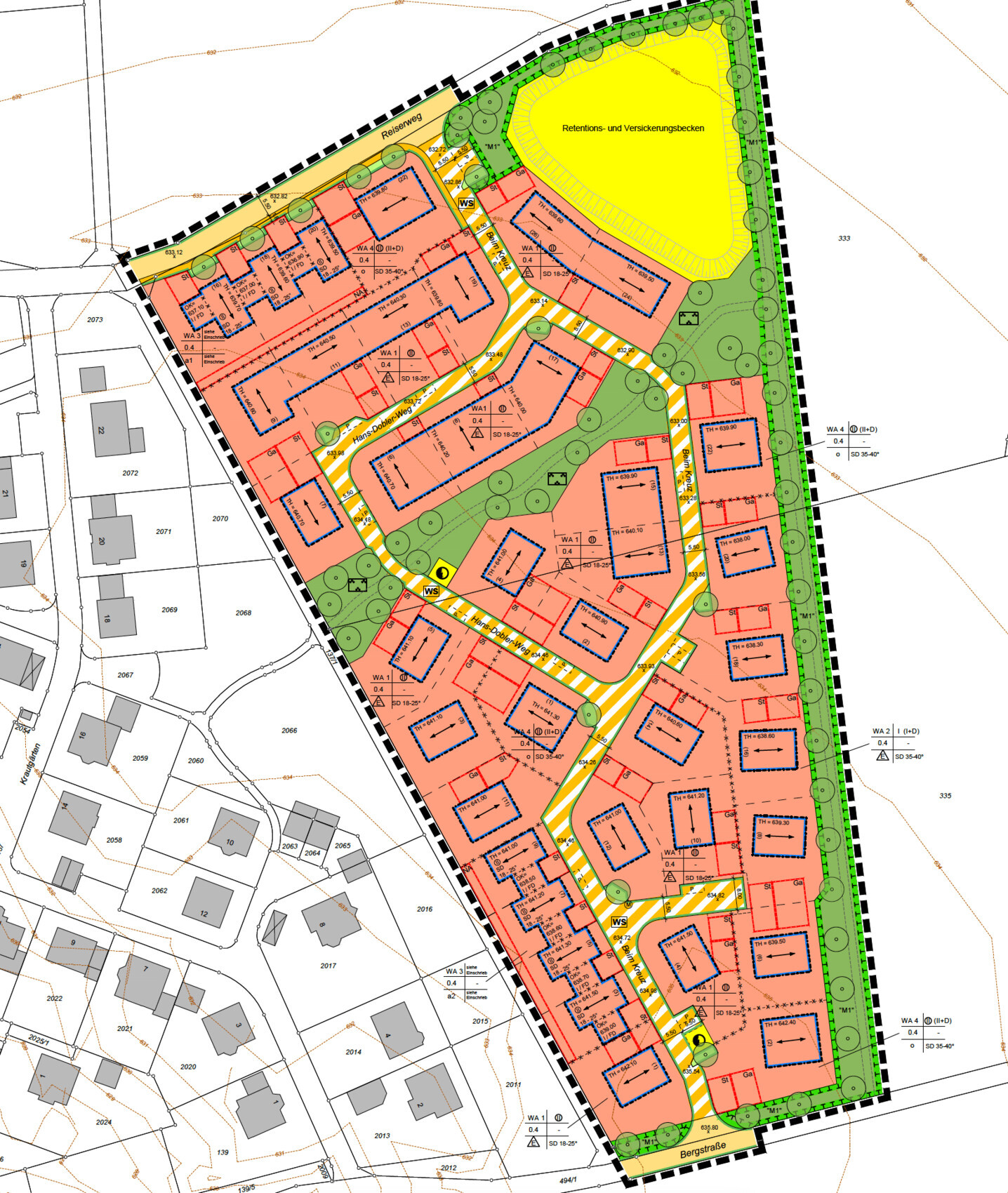

Also das Wohngebiet grenzt an ein bestehendes Wohngebiet. Kindergarten ist im Ort, Spielplatz bzw. Spielstelle ist weiter nördlich im Wohngebiet geplant. Müllhalde nicht in naher Umgebung.
Hier ist nochmal ein größerer Ausschnitt des Bebauungsplan:
Übersichtsplan eines Wohngebiets: rote Blöcke, gelbes Becken, grüne Flächen und Bäume.
