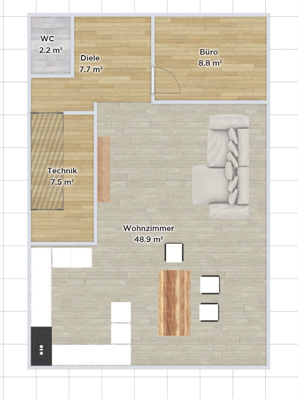

Aktuell gefällt mir dieser Entwurf am besten. Einzig die Anmerkung und der Gedanke mit dem "Durch das Wohnzimmer laufen" bzw. den TV-Bereich bereitet mir etwas sorgen, da muss ich mir noch meine Gedanken dazu machen.
@ypg Technikraum mit 7,5m²-8m² sollte nach meinen Recherchen realistisch sein, oder hast du da andere Erfahrung gemacht?
Treppe ist mit 1m Breite eingezeichnet, ist das zu schmal?
@K a t j a So eine Treppe soll das auch darstellen, leider gibt es die richtige Darstellung nicht in dem Programm. Die Möbelmaße sind realistisch und stellen ziemlich genau unsere Möbel dar (Sofa 3,15m breit, Tisch 2m x 1m, TV-Bank 2m breit) lediglich die Küche ist "einfach so" eingezeichnet. in einem knapp 50m² großen Wohn-Ess-Bereich sollte sich das meines Erachtens nach noch luftig genug anfühlen.

Ich bin da etwas skeptisch mit der Technik unter der Treppe. Die ist nicht aus Luft oder so. Das sieht mir sehr knapp aus. Was soll da alles rein? Am besten, Du möblierst den auch mit.

Ich vermute mal Hausanschlüsse, Inneneinheit Wärmepumpe, Sicherungskasten, ggfs. Wechselrichter Photovoltaikanlage? falls das nicht ins Lager an der Garage darf und Waschmaschine, Trockner.
Muss ich mir noch irgendwie geschickt einzeichnen
Was für Recherchen? Was recherchiert man denn da? Es musste schon so manches Gerät wieder ausgebaut werden, weil es zu eng an der Wand montiert, dass man später mit Werkzeug nicht mehr drankommt.
Und bewegen möchte man sich schon im Raum, wenn man Wäsche wäscht oder das Bügelbrett rausholt.

Ist das Forum hier um zu helfen und sich auszutauschen, oder Leuten zu attestieren sie würden zu Hause nichts machen?
Als Kellerersatz ist der Lagerraum hinter der Garage angesetzt, dieser ist 2qm größer als unser aktueller Keller. Damit macht man natürlich keine grossen Sprünge aber -trommelwirbel- Akkuschrauber, Bohrmaschinen, usw (Koffersystem Bosch und Festool lassen grüßen) haben sehr gut Platz.
Zudem war mit diesem Satz gemeint, dass der geplante Trempel im OG nicht unverzichtbar.
Ich weiss nicht ob es im oberen Geschoss bei der aktuellen Planung noch möglich ist einen Spitzboden einzuziehen, das wäre ggfs. noch eine Alternative.
Und was recherchiert man zum Thema Technikraum --> z.B. in dem man Google befragt wie groß ein Technikraum für ein Einfamilienhaus
Mit Wärmepumpe sein sollte und sich dann ein paar verschiedene Herstellerseiten anschaut. Aber ich habe daraus auch schon entnommen, dass ich mir dieses Thema nochmal genauer anschauen muss.
Danke noch für das Verlinken des anderen Artikels.

Beachte dabei, dass du in diesem Lagerraum im Gegensatz zum Keller nichts unterbringen kannst, was frostempfindlich ist. Also Farbe, Silikon, Klebebänder, Akkus, Blumenzwiebeln… müssen im Winter ins Haus (und nicht auf den Dachboden).
