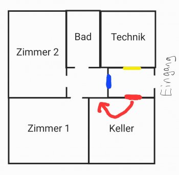

Ruffy99
Ich habe es mal skizziert.
Es geht um die rote Tür.
Durch die blaue Tür gelangt man in die Einliegerwohnung.
Ist das "nochmal" genehmigungspflichtig, die rote Tür wie skizziert nach innen zu verlegen?

Ich gehe mal davon aus, dass ein entsprechendes Fenster fehlt. Um so etwas zu beurteilen gehört die Kellerplanung und nicht nur eine Skizze, die nicht unwichtige Details unterschlägt.
zur Frage: da die Tür entscheidend für die Einliegerwohnung wäre, würdest Du entgegen der Genehmigung bauen.

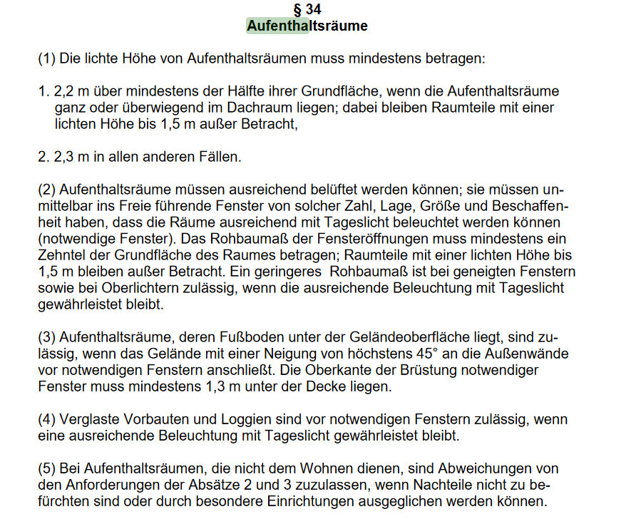

Tatsächlich wird hier zwischen Ruhe-/Schlafraum und Aufenthaltsraum unterschieden. Ursprünglich galt die Festsetzung für Aufenthaltsräume. Diese Festsetzung wurde soweit aufgeweicht, dass es nicht für Aufenthaltsräume, sondern nur für Ruhe/Schlafräume gilt.
Kannst du mal den § der Landesbauordnung BW zitieren, mit dem diese Unterscheidung gemacht worden ist? Ich kenne auch keinerlei Unterscheidung nach Schlafraum oder Wohnzimmer. Ich denke, dass vielleicht eher einer der untenstehenden Absätze nicht auf deinen Kellerraum passt und daher nicht als Wohnraum dienen kann, sondern wohl nur als Abstellraum.
§34
Dokumententext zu Aufenthaltsräumen: Mindesthöhe, Belüftung gemäß §34
