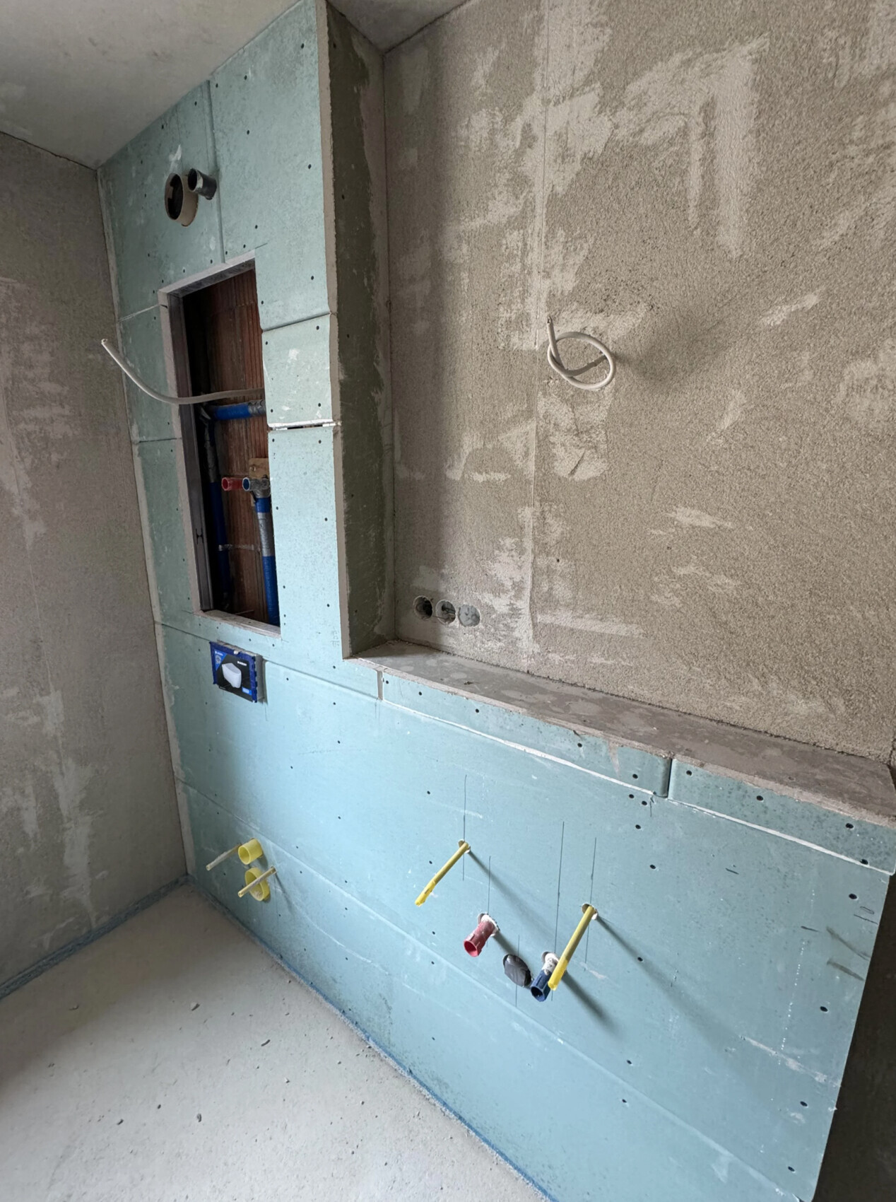

Wir haben eine noch im Bau befindliche Neubauwohnung gekauft, wo der Bau allerdings zum Kaufzeitpunkt bereits weit vorangeschritten war. Im Bad wäre vom Bauträger ein Waschbecken mit auf dem Boden stehendem Unterschrank geplant gewesen.
Nun frage ich mich als Laie, ob an der abgebildeten Wand bzw. dem Vorsprung (siehe Bild), wo das Waschbecken sitzen würde, alternativ ein Möbelwaschtisch mit „schwebendem“ Waschtischunterschrank (60cm) befestigt werden könnte?
Im Vorsprung verbaut wurde ein Montageelement Geberit, wo das ursprüngliche Waschbecken rangekommen wäre. Kann das auch den Möbelwaschtisch und Waschtisch-Unterschrank "tragen" oder hätte der Wandvorsprung hierfür bereits von vornherein anders vorbereitet werden müssen? Im Aufpreisangebot hat das Sanitärunternehmen nur geschrieben, dass "keine zusätzlichen Vorkehrungen zur Befestigung getroffen wurden, da die Auswahl des Waschtisch-Unterschrank erst nach Rohinstallation erfolgte. Montage Unterschrank erfolgt daher an Trockenbau". Ich frage mich nun, ob das überhaupt möglich ist bzw. dann auch sicher/stabil wäre?
Unterbau eines Badezimmers: freiliegende Sanitärrohre hinter blauem Trockenbau, Wandnische sichtbar.
hanghaus2023
Das geht ganz bestimmt umzusetzen. Entweder nimmst die vorhandenen Befestigungen oder nimmst Dübel für Trochenbauwärnde. Oder beides. Ich habe den noch zusätzlich angeklebt.
