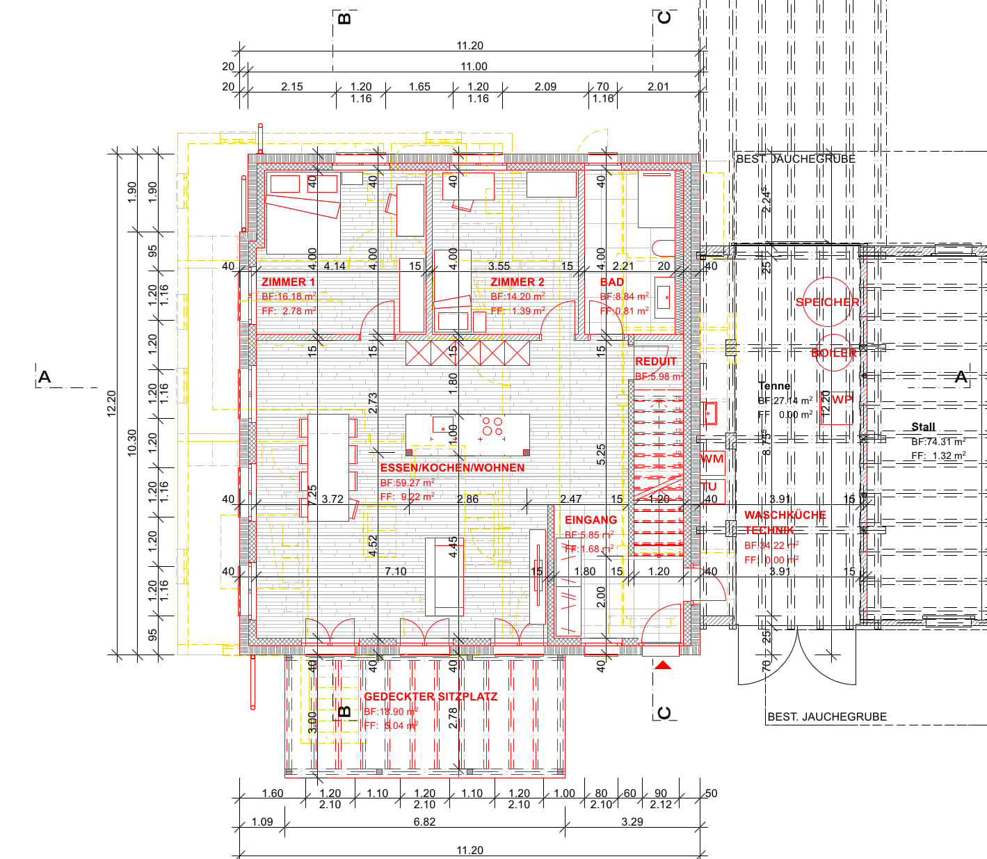

Hallo zusammen

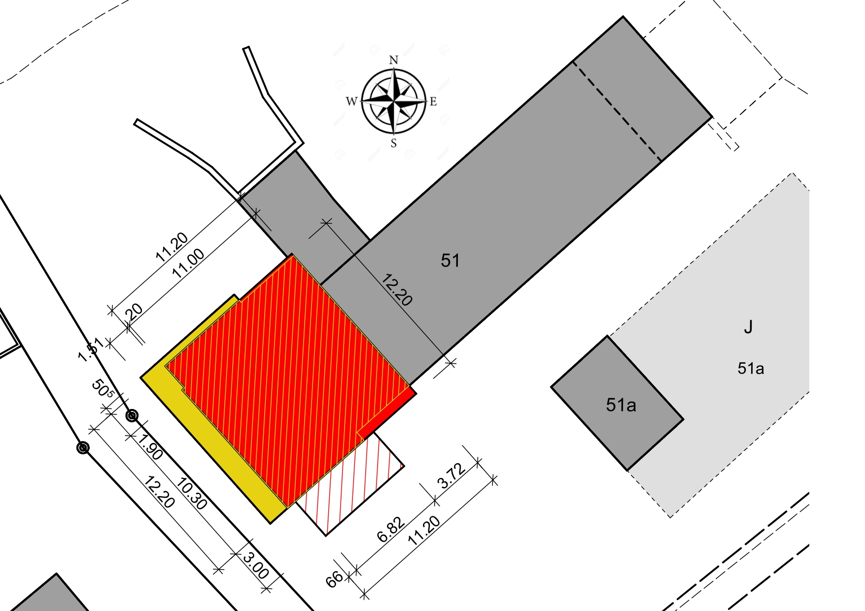

wir planen bei einem ungenutzen Bauernhaus in der Schweiz einen Ersatzneubau des Wohnteils. Das heisst wir würden den bestehenden Wohnteil abreisen (+ etwas mehr vom Stall) und dort den neuen Wohnteil erstellen. Der Rest des Bauernhauses bleibt wie es ist.
Da das bestehende Haus sehr nahe an der Strasse ist gehen wir (soweit es geht und sinnvoll ist) von der Strasse weg.
Geplant ist für unsere 5-köpfige Familie (3 Kinder, 2 Erwachsene) 4 Zimmer im OG, im EG gibt es ein Büro und ein Gästezimmer, welches ca. 90 Tage/Jahr genutzt wird (vielleicht/hoffentlich in Zukunft noch mehr). Das Dachgeschoss wird als Spielfläche genutzt.

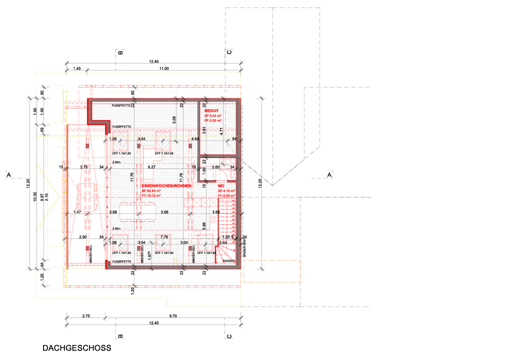

In einem 2. Schritt kann das Dachgeschoss ausgebaut werden (Küche/Bad), so dass es durch die Abtrennung bei der Treppe:
- im EG eine ebenerdige Wohnung mit 2 Schlafzimmern gibt
- und im OG/DG eine Wohnung mit 4 Schlafzimmern.
Gezeichnet ist schon die Variante mit Ausbau Dachgeschoss, da wir dies bereits jetzt so planen und eingeben müssen.
Die Pläne sind von einem Architekten.
Für uns gelten in der Schweiz folgende Vorgaben: Der Wohnteil muss innerhalb der bestehenden Grundrisses/Volumen des gesamten Bauernhauses sein. Der Grundriss darf verkleinert, jedoch nicht vergrößert werden, es darf der Gesamte Grundriss des bestehenden/alten Bauernhauses verwendet werden (auch Stall etc.). In den Angefügten Plänen ist in gelb jeweils der bestehende Teil, der geplant ist abzureißen.
Ebenfalls ist die gesamte Wohnfläche limitiert (als Wohnfläche zählen Zimmer, Gang, Essen, Kochen, Wohnen, Waschküche/Technik, Stauraum oder Balkon zählt jedoch nicht). So wie EG, OG u. DG im Ausbau (2. Schritt) geplant sind nutzen wir diese Fläche komplett aus (größer geht somit eigentlich nicht).
Fragen:

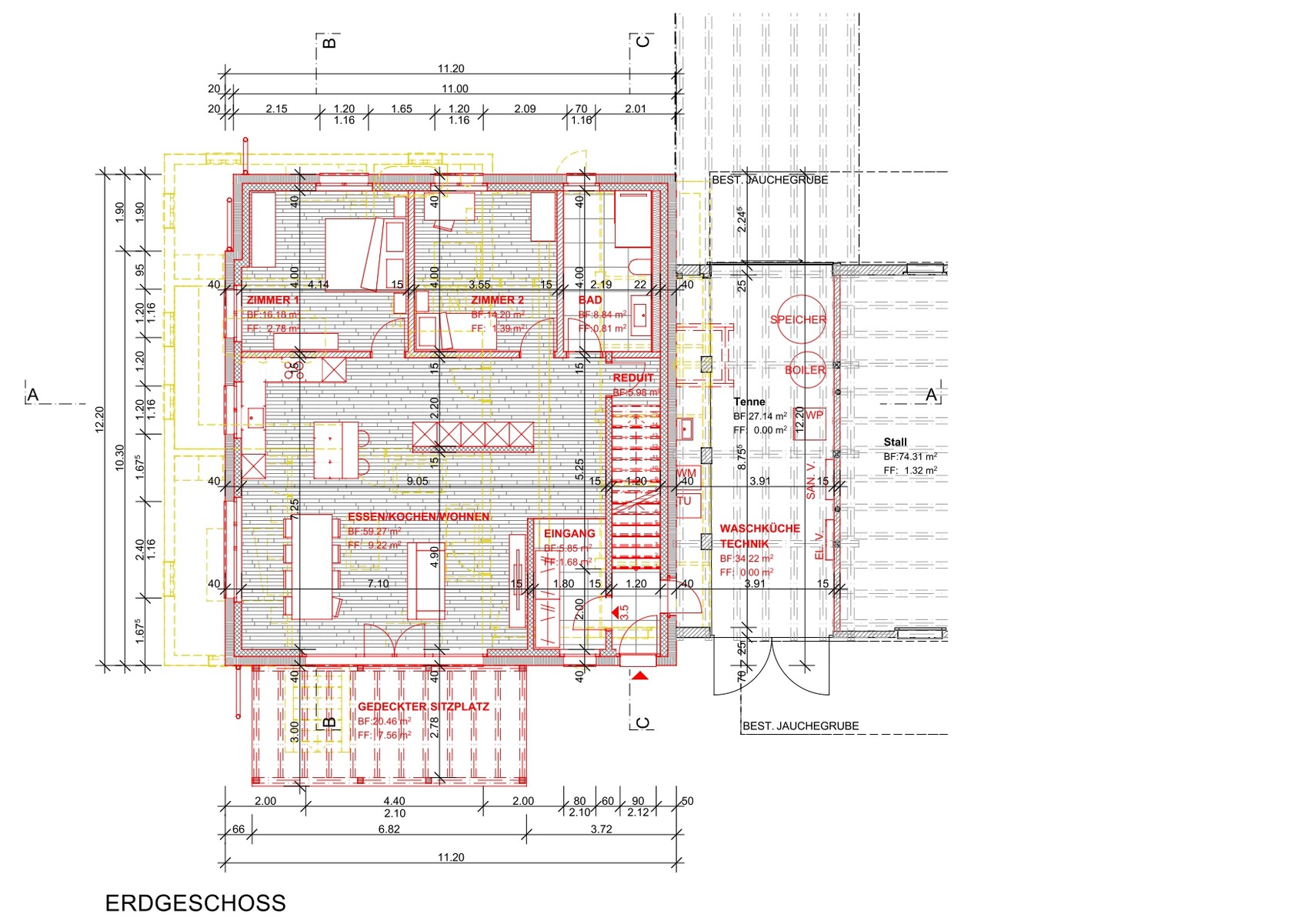

- Erdgeschoss Raumausnutzung: Generell haben wir das Gefühl das es zu viel Gang und "ungenutzte" Fläche gibt (z. Bsp. Wand mit Schränken neben Küche, aufgrund der Statik wird aber etwas benötigt und ebenfalls muss es einen Zugang zu den Zimmern geben). Aufgrund der zu Verfügung stehenden Fläche im EG habe ich das Gefühl, dass es eigentlich noch Platz für ein 3. Zimmer im EG hätte, vielleicht täusche ich mich da auch.
- Erdgeschoss Küche: Kochinsel relativ klein. Wäre es möglich die Küche anstelle der Wand zu platzieren. Falls ja was wären die Vor-/Nachteile.

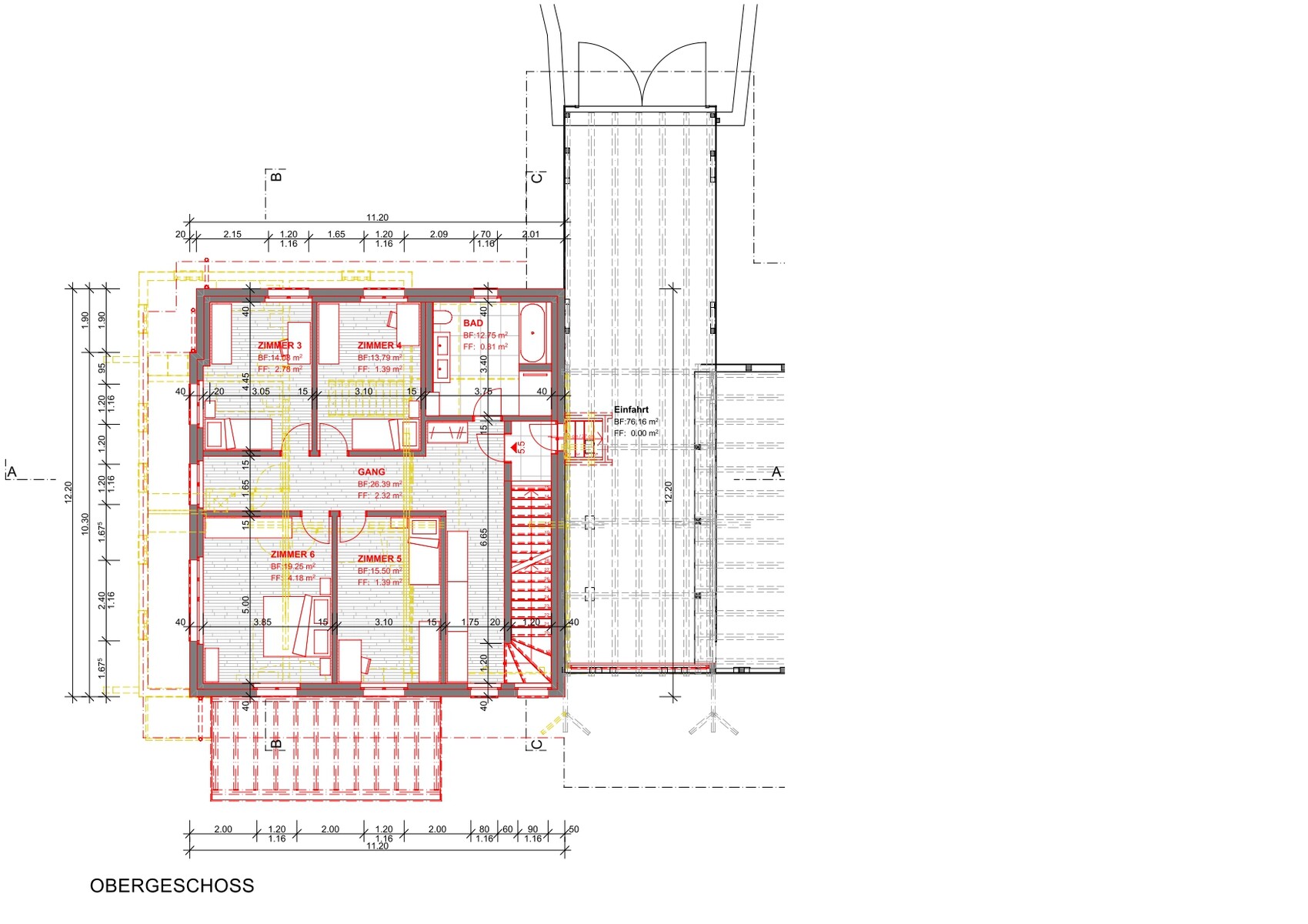

- Obergeschoss: Ebenfalls zu viel Gang / ungenutzte Fläche, wenn möglich würden wir gerne einen begehbaren Kleiderschrank im Elternzimmer integrieren
- Obergeschoss: wenn möglich hätten wir gerne eine begehbare Dusche im Bad OG
Vielen Dank vorab schon mal für Eure Anregungen und Ideen.

- Erdgeschoss Raumausnutzung: Generell habe ich das Gefühl das es zu viel Gang und "ungenutzte" Fläche hat (z. Bsp. Wand mit Schränken neben Küche, ich weiss aber natürlich dass hier aufgrund der Statik etwas benötigt wird und ebenfalls ein Zugang zu den Zimmern). Aufgrund der zu Verfügung stehenden Fläche habe ich das Gefühl, dass es eigentlich noch Platz für ein 3. Zimmer im EG hätte, vielleicht täusche ich mich da auch.
- Obergeschoss: Ebenfalls zu viel Gang / ungenutzte Fläche, wenn möglich würden wir gerne einen begehbaren Kleiderschrank integrieren
- Obergeschoss: begehbare Dusche

Mich stört die Treppenlage. Spätere Teilung hin oder her, ein Treppenhaus trennt die Stockwerke doch massiv. Die Obere Wohnung kann später über den Eingang/Zufahrt oben erschlossen werden.
Es fehlt eine Garderobe, gerade bei 5 Köpfen kommt schon einiges zusammen.
Die Wand die dich stört im EG find ich gar nicht so schlecht, zumal ihr so etwas Stauraum habt.
Im OG ist sehr viel Flur, liegt unter anderem an der Treppenlage. Finde es jedoch großzügig und irgendwie passend zu dem Haus.
Zeichne in den Grundriss eure vorhandenen/gewünschten Möbel im Maßstab ein und gehe euren Tagesablauf immer wieder durch. Ganz wichtig, dass das was euch an eurer Wohnsituation stört behoben ist.

Hallo Haydee, danke für deine Anregung.
Hättest du einen Vorschlag wie du die Treppe platzieren würdest vom EG zum OG und OG zum DG?
Ein Zugang über die Einfahrt/Zufahrt wäre wahrscheinlich möglich , aber etwas unpraktisch da es Momentan hinter dem Haus keine Parkplätze hat, nur Grünfläche. Aber man könnte um das Haus gehen, oder dann halt dort hinter dem Haus entsprechend Parkplätze erstellen, wenn man die Teilung macht.
Was denkst du zu der Idee anstelle der Wand im EG dort die Küche zu machen, dies würde wahrscheinlich auch eine größere Kochinsel ermöglichen?

Wir hatten bei meinen Eltern ein abgeschlossenes Treppenhaus. Ich mochte es nicht. Ist die Treppe offen, hast du ein Ohr im Obergeschoss und weißt das um 22 Uhr noch jemand rumgeistert oder es kommt mal der unfeine Brüller "Beeil dich mal". Die Wanderdünen am Morgen müssen irgendwie beschleunigt werden. Da fehlt die Zeit und Geduld jedes Mal nach oben zu laufen und höflich zu fragen wo den das Problem liegt, dass nach 20 Min noch nichtmal die Socken angezogen sind.
Braucht ihr die Wand für die Statik oder ist die nur einfach da? Bei der Größe muß eine Wand, Unterzug oder Säule her. Hatte man zumindest uns damals gesagt

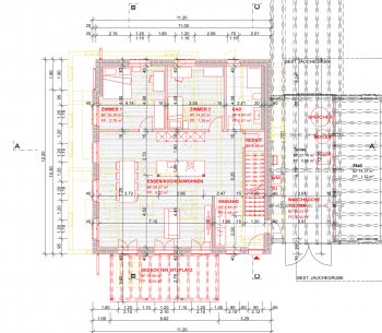

sorry für die späte Antwort, wir haben das mit der Küche jetzt mal mit dem Architekten angeschaut und er hat die Küche mal in der Mitte mit einer grossen Kochinsel und zwei Stützen für die die Statik eingezeichnet. Dadurch wird der Platz aus meiner Sicht schon viel besser ausgenutzt, dafür gehen aber alle Wege irgendwie durch die Küche... wir sind uns da noch nicht wirklich schlüssig (als Vergleich beide Varianten nochmals als Beilage).
Was meinst du/Ihr, vielleicht hat jemand einen ähnliche Platzierung der Küche so zentral und kann über seine Erfahrungen berichten?
Dass mit dem Treppenhaus habe ich vielleicht zu wenig gut erklärt, am Anfang wäre die Treppe offen und Teil des Eingangsbereiches, erst wenn man später eine Trennung der Wohnungen EG und OG/DG macht, würde durch erstellen einer Mauer inkl. Tür im EG und OG ein abgeschlossenes Treppenhaus entstehen. In der angefügten Zeichnung "Erdgeschoss-Variante Küche Mitte" ist das jetzt auch so (Treppe teil des Eingangsbereiches) eingezeichnet, damit man das mal besser sieht.
Das mit den Dingen die uns stören bzw. gefallen, haben wir sonst eigentlich schon versucht zu berücksichtigen, einzig die im Eingangspost noch erwähnten Punkte des begehbaren Kleiderschrank im Elternzimmer, eine begehbare Dusche im Bad OG und ein Zimmer mehr im EG als 2. Büro wären noch toll, aber das sind alles mehr "nett zu haben" als das es uns jetzt stören würde.

Ich finde, die Planung leidet immer noch unter den Punkten, die @haydee bereits in Beitrag 2 geschrieben hat.
Ich würde den Gedanken an spätere Teilung zunächst nach hinten schieben. Wenn dann geteilt wird, dann eine Außentreppe fürs OG anbauen.
Und jetzt eher sehr zentral eine Treppe mitten im Haus planen .. fürs EG quasi als Trennung Wohnen/Essen/Kochen zu eher privaten Räumen wie Vollbad/Gästezimmer.
