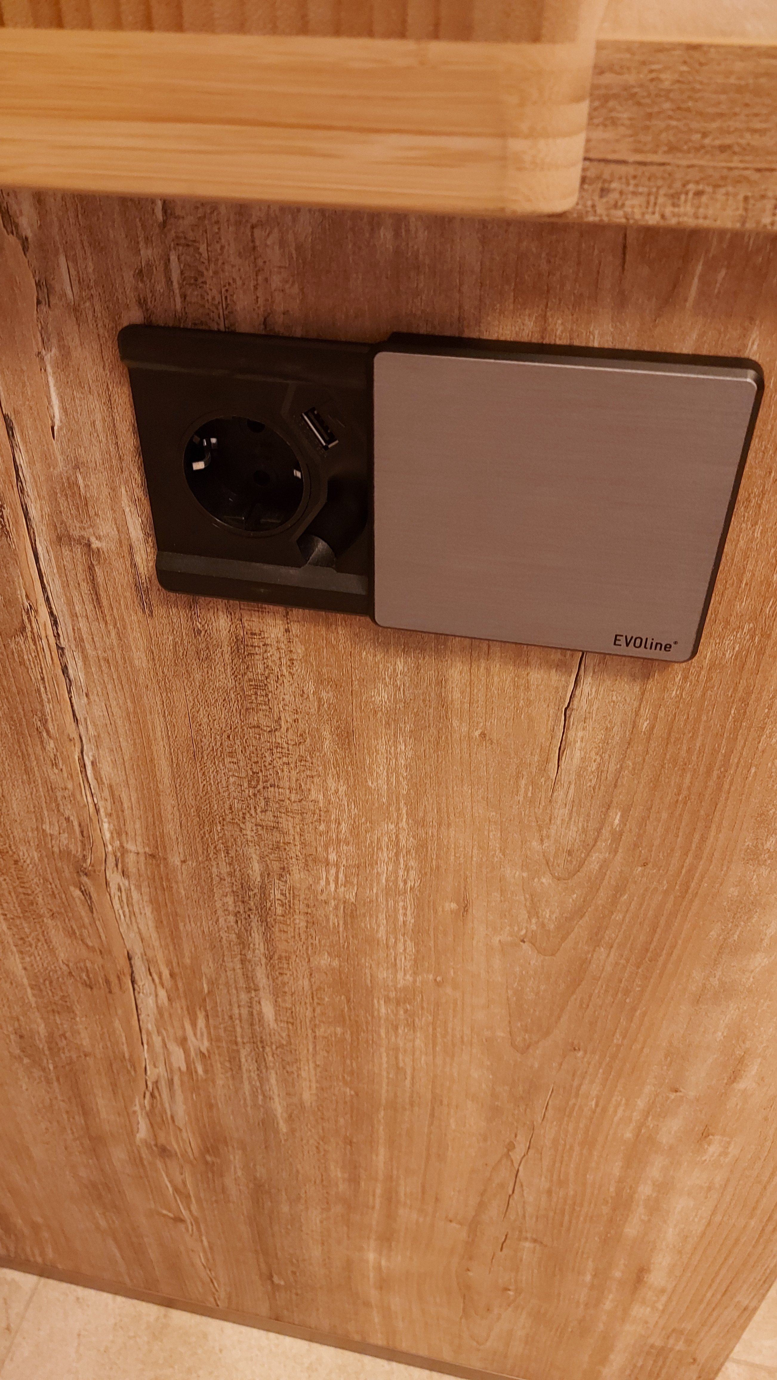

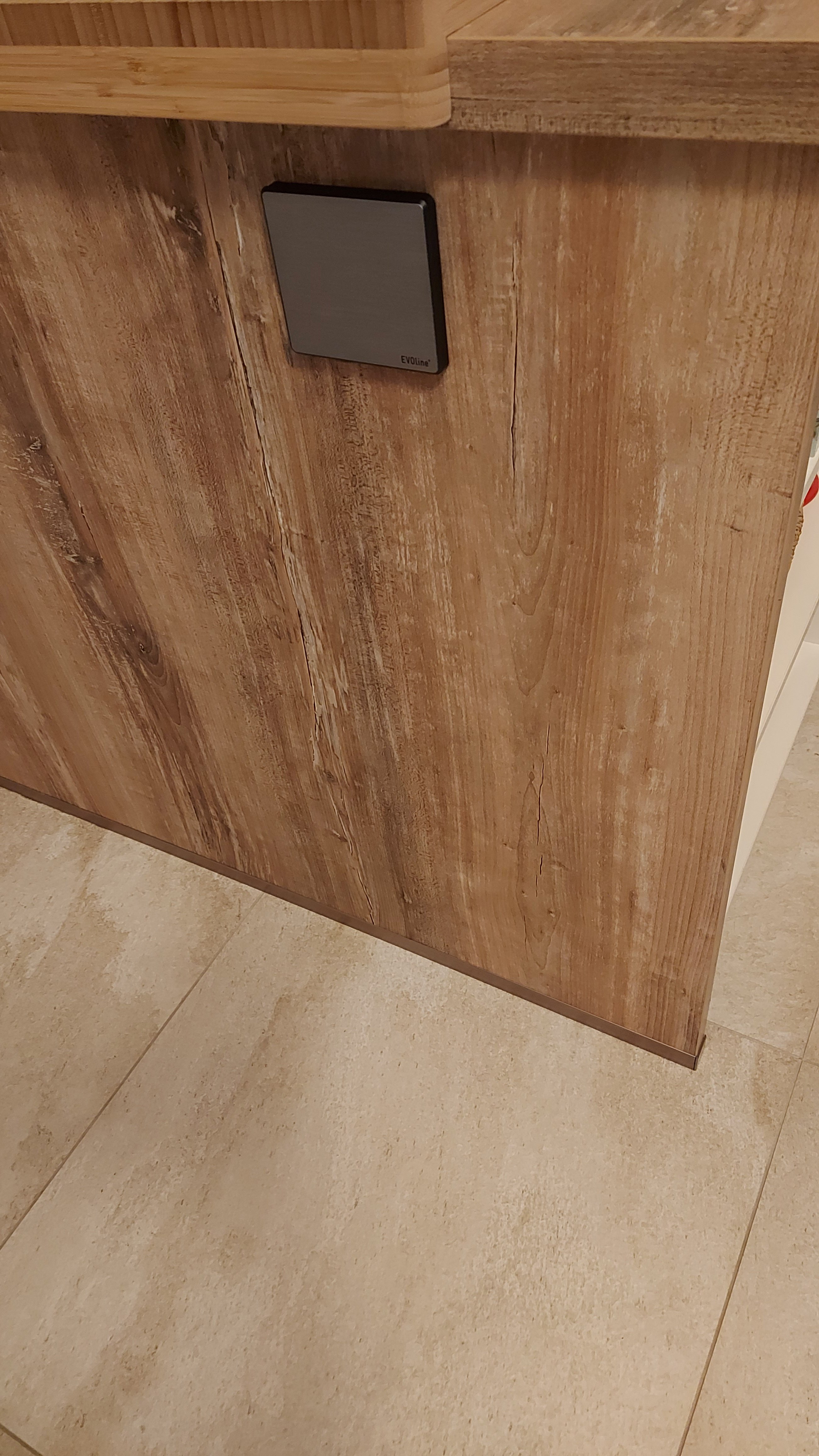

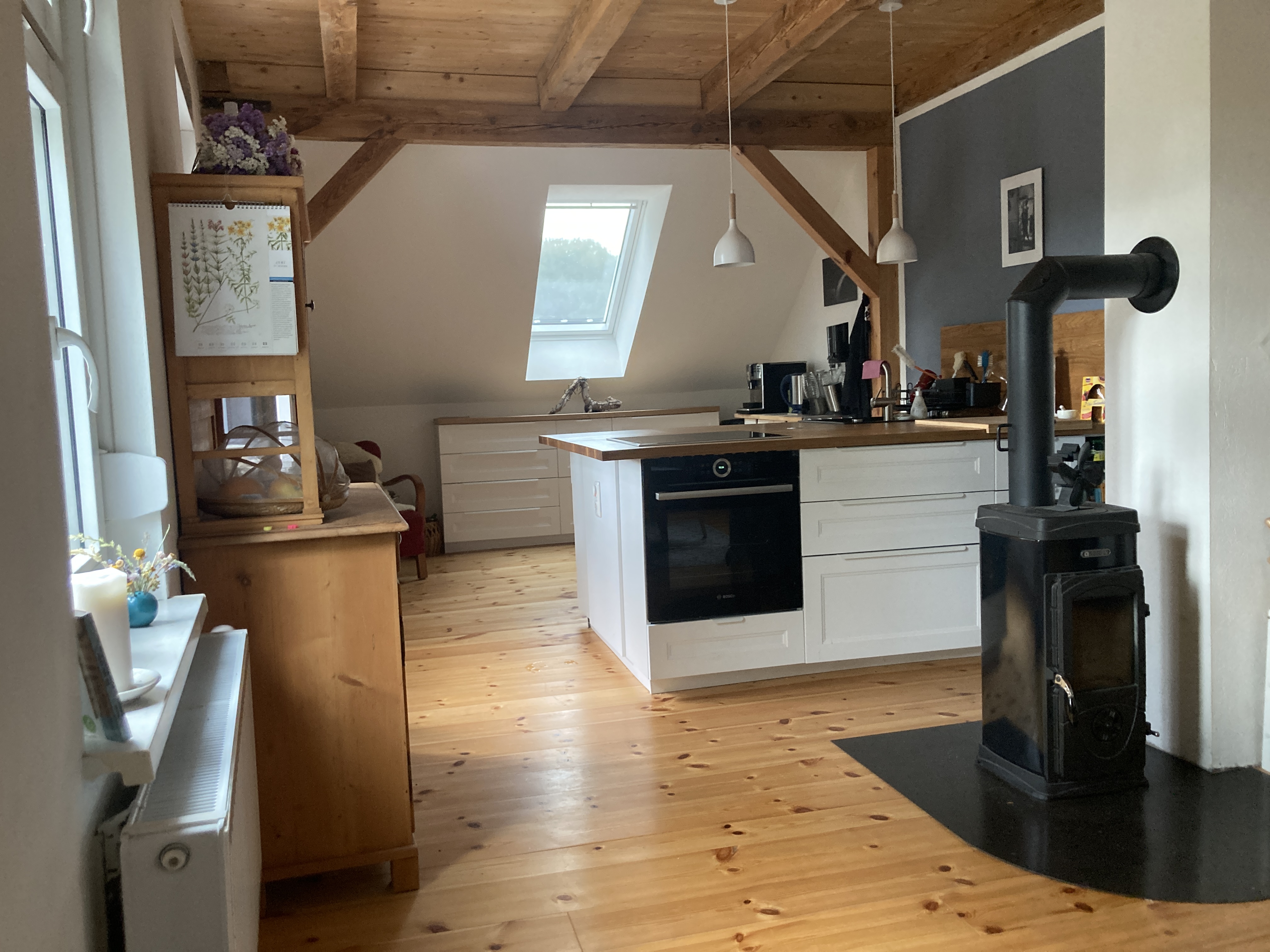

HausiKlausi
HausiKlausi
Kein Neubau, insofern mussten wir mit dem arbeiten, was vorgefunden wurde (also Kabel durch den Boden ging schon mal nicht). Vielleicht hilft es trotzdem: Wie haben eine versenkbare Steckdose auf der Insel, eine an der Seite inkl. Schalter für das Licht über der Insel. In der Kochinsel versteckt je eine Steckdose für Geschirrspüler und Backofen (läuft über Schuko) sowie zwei Phasen für das Induktionsfeld (autark).
