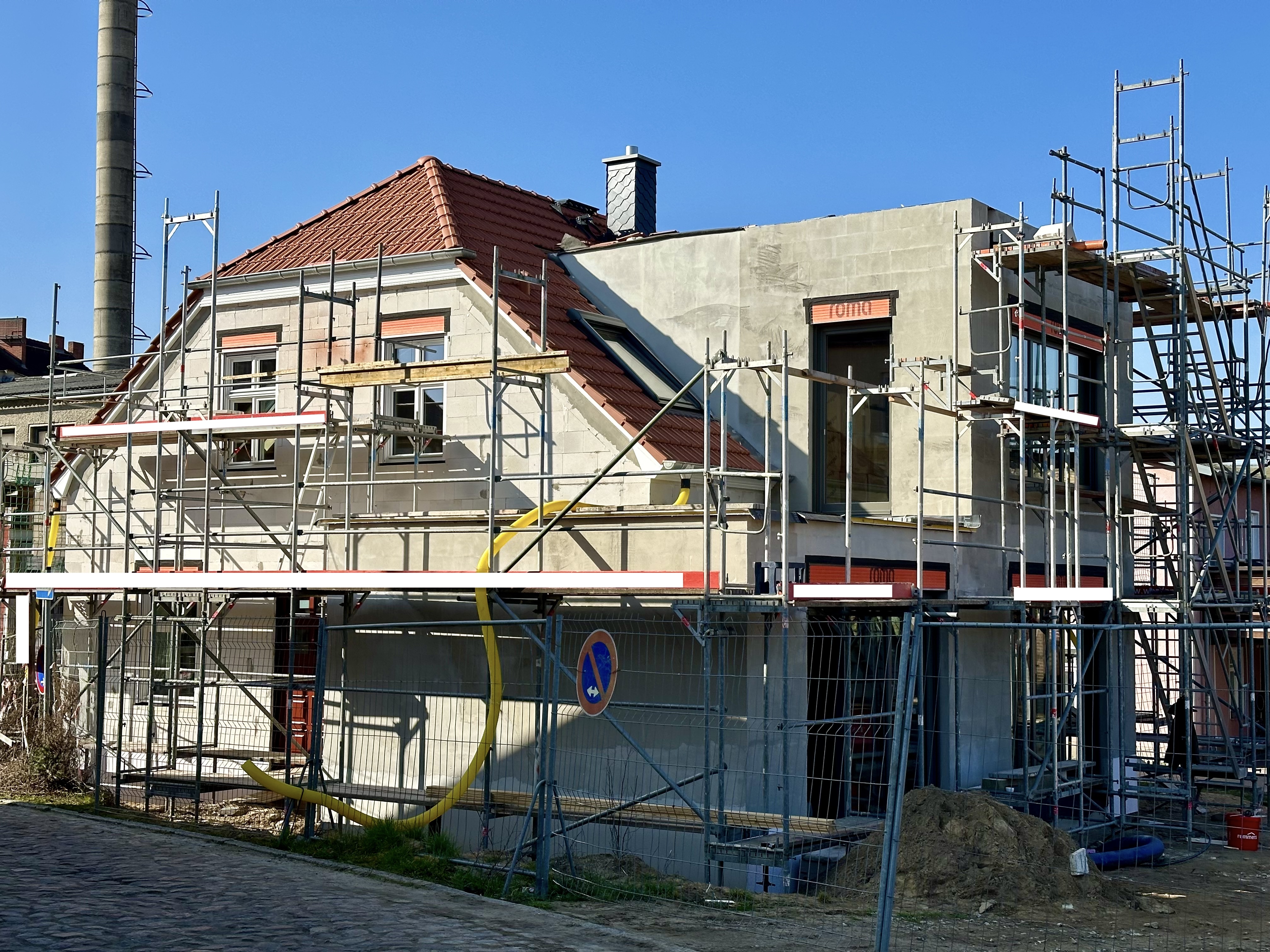

Ich steige mal mittendrin ein, unser Projekt läuft jetzt seit 4 Jahren und ist voll in der Umsetzung. @11ant dir dürfte unser Projekt sicherlich noch bekannt sein und vielleicht interessiert dich der aktuelle Stand.

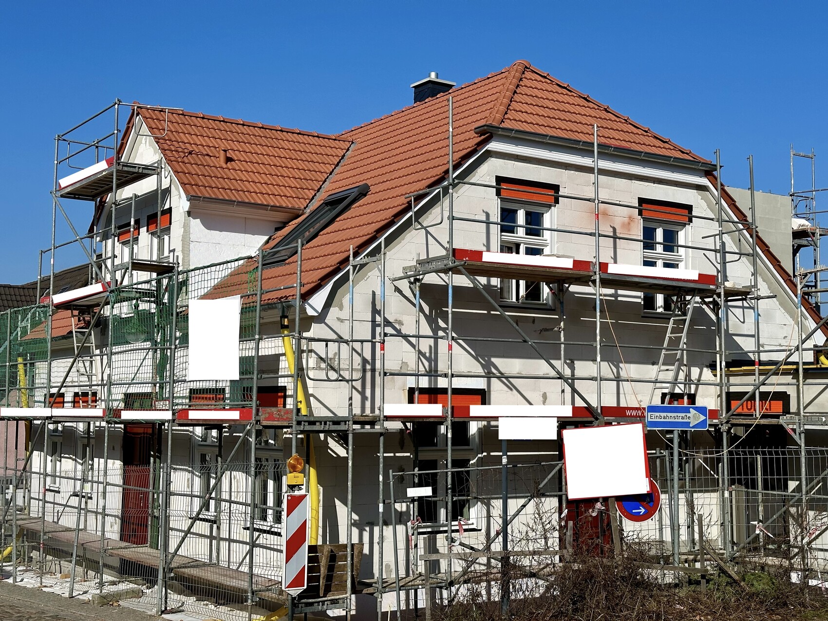

Wir haben eine leichte Hanglage, man sieht es vielleicht etwas. Vom einen Giebel zum anderen haben wir einen Höhenunterschied von zirka 65cm, das heißt nach hinten kommt das Haus höher. Passanten können nur noch schwerlich in die unteren Fenster rein schauen. Das Haus besteht faktisch aus 2 Teilen. 1) einem klassischen "barocken" Haus mit Krüppelwalmdach und 2) einen modernen Anbau.
Auf dem einen Bild sieht man sehr schön den alten klassischen Teil mit Frontispiz. Darunter ist mittig die Hauseingangstür, die 4 Fenster sind dabei zu jeweils 2 Fenster links und rechts von der Haustür symmetrisch angeordnet. Der direkt am Fußweg grenzende "barocke" Teil beheimatet u.a. den Hauswirtschaftsraum und das Bad. Im unteren Teil, also wo das Fenster schon ziemlich hoch zum Fußweg ist, befindet sich das Arbeitszimmer. Stil ist ganz klar das historische, wobei es nicht zu übertrieben sein soll. Verkehrsweise Holzfenster mit echtem Wetterschenkel und Kämpfer und dazu eine Schlagleiste. Die Fenster sind sehr weit vorne, an der Grenze vom mittleren Drittel. Die Jalousieschienen sind zwar bereits in Verkehrsweiss, müssen aber noch verputzt werden.
Auf dem anderen Bild sieht man den modernen Anbau. Es wirkt im ersten Moment etwas wuchtig. Zum einen befindet sich im DG in dem Flachdach Anbau das Kaminzimmer mit seinen 3.03m Decken bis zu den Deckenbalken. Die 240mm Balken werden zu 120mm frei gelassen und sind sichtbar im Raum. Das Kaminzimmer hat ein fest verglasten 3.25m breites Sitz und Arbeitsfenster. Zu dem modernen Teil zählt auch die Terrassenfläche. Im EG befindet sich unter der Terrasse die Küche und unter dem Kaminzimmer der Wohn- und Essbereich. Die Fenster sind hier außen Quarzgrau und innen naturbelassen lasiert. Raumhöhe sind im EG zirka 2.81m und im DG zirka 2.76, wobei das Kaminzimmer mit 3.03 bzw. 3.15m noch einmal höher ist.
So erst einmal etwas Text zum Gebäude. Falls von Interesse, poste ich gerne ein paar Sachen und halte den aktuellen Stand fest. @hanghaus2023 hat dazu einen sehr schönen uns inspirierenden Thread dazu. Das hat mich motiviert hier dann doch mal zu starten.
Nächste Schritte: Der Sockel muss festgelegt werden.
Problemstellung dabei ist, dass der moderne Teil eine Holzschalung mit Rhombusleisten bekommt. Nun könnte man die Holzschalung auf der gleichen Höhe wie der normale Putz starten, also oberhalb vom Sockel. Man könnte auch die Holzschalung so tief wie möglich starten, damit die bodentiefen Fenster fast vollständig von der Holzschalung umfasst werden. Wie hoch nun die Sockelleiste, wie die Holzschalung aufbauen. Das sind die aktuell spannenden Themen. Falls jemand Input dazu hat, sehr gerne.
