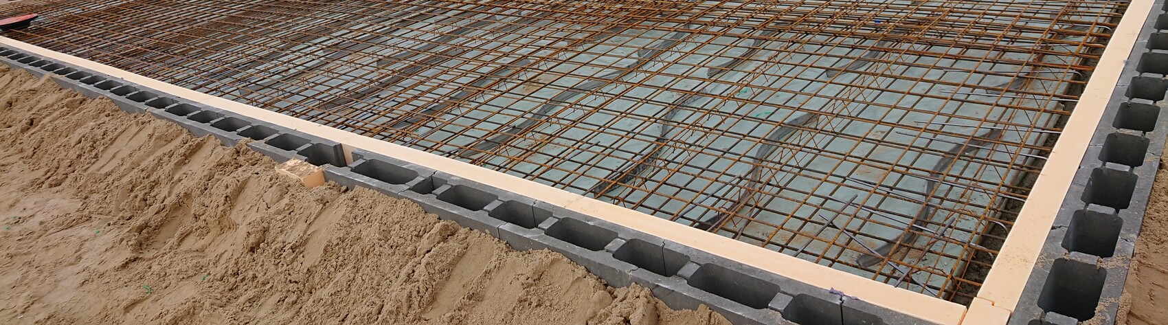

kann mir bitte jemand sagen, ob es sich auf dem Foto um ein Streifenfundament handelt? Ist das auf dem Foto erkennbar?
Ich kann nur Steine erkennen, kein durchgehendes Fundament. Im Internet finde ich keine Fotos vergleichbarer Steine zum Hausbau.
Laut Planung / Architekt:
Konstruktion bewehrtes Streifenfundament C20/25 b/h=40/90 cm
Verstehe ich da etwas falsch?

das ist gar nicht so einfach zu erkennen. Ich vermute, dass hier ein Streifenfundament drunter ist. Es sieht so aus, als kämen die gebogenen Bewehrungseisen aus einer rauen Betonoberfläche. Übergreifungslängen der gebogenen Bewehrungseisen auf die Matten sehen auch passend aus. Die Schalungssteine können hier nur als Schalung dienen, werden aber nicht mit ausgegossen. Denn hier entspricht Oberkante Schalungsstein = Oberkante Dämmung = OK RFB nach oben hin kommt nur noch Abdichtung und Wandaufbau.
Gibt es sonst keine weiteren Schalungs- oder Bewehrungspläne?
