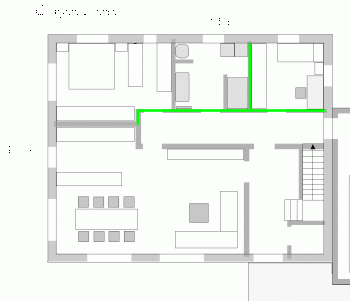

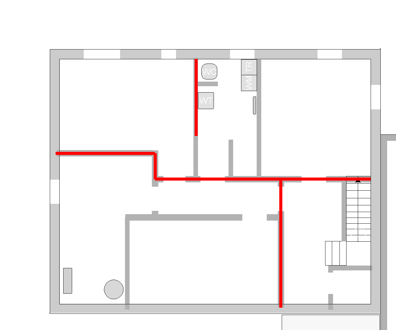

Hallo.
Bei meinen Grundrissüberlegungen frage ich mich, ob es möglich ist, das es im Erdgeschoss Wände gibt (keine Tragenden Wände) und im Untergeschoss es an dieser stelle keine Wand gibt.
Es gibt auch nur ein EG und ein UG.
Es gibt eine tragende 24er Wand, die einmal quer durch das Haus verläuft (waagerecht rot eingezeichnet), diese gibt es im Keller auch.
Alle Wände die im Keller vorhanden sind und im EG gleich sind, sind rot gezeichnet, die anderen sind nicht "deckungsgleich". Keller ist aus Beton, EG aus Poroton, kein Obergeschoss.
Ist das so möglich, oder werden die im EG grün gezeichneten Wände (17cm) auch im Keller benötigt? Schafft das eine normale Decke, oder muss dort besonders aufwändig mit Eisen nachgeholfen werden?
Der Grund dafür ist die leichte Hanglage, und das ich im Keller auf der Nordseite Fenster ohne Lichthöfe realisieren kann, und daher auch gern zwei größere Räume möchte.
Vielen Dank

Ralf1980
Es ist halt dieses mal ein anderer Entwurf, der mit dem alten Thema nicht mehr viel gemeinsam hat, deshalb ein neues Thema.
Als erstes soll es hier um die Möglichkeit geht "oben" eine nichttragende Mauer zu haben, und im Keller keine Mauer an der Stelle direkt darunter.
Gruß Ralf

Ich glaube, der Statiker ist in dem Stadium nicht nötig. Eine Trockenbauwand bekommt er immer ohne größere Probleme reingerechnet und auch eine nicht-tragende massive Wand ist selten ein Problem
