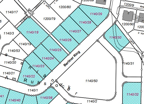

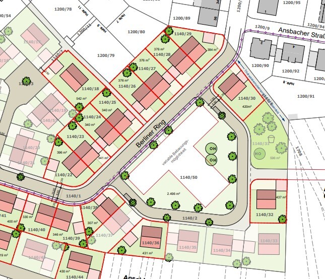

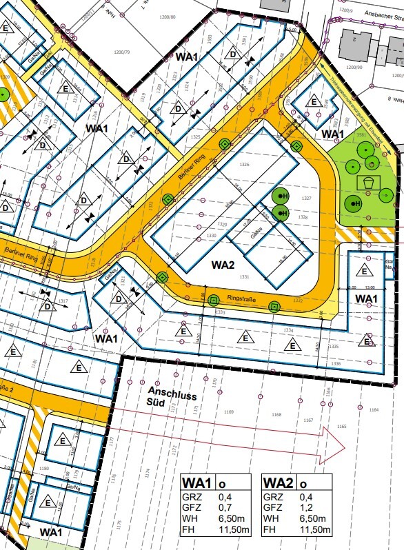

ich habe eine Frage zum Grundstückskauf. Wir können in einem Neubaugebiet ein Grundstück für eine Doppelhaushälfte erwerben.
Aktuell liegt die Auswahl zwischen den Flurnummern 23, 24, 25 und 29.
Grundsätzlich würden wir die 29 bevorzugen, da dieses Grundstück am größten ist, allerdings sind wir unsicher, ob 23-25 nicht durch den rechteckigen Schnitt besser bebaubar / nutzbar sind.
Danke für Tipps und Empfehlungen.

Nr 29
+ größer
+ Nachbarn im Nordosten etwas weiter weg
+ Freier Durchgang in den Garten zwischen Haus und Garage möglich
- teurer
- kleinerer Garten-/Terrassenbereich
- mehr Zaun zu bauen, mehr Gehweg zu räumen?
23-25
+ mehr Garten
+ Für Nr. 24: vielleicht ein Giebelfenster auf der Südostseite möglich und mehr Licht im Haus?
- was wird gegenüber geplant und gebaut?
Falls das ein höheres Gebäude wird, habt ihr weniger Sonne
Das sind auf den ersten Blick Punkte, die mir ins Auge fallen. Gewichten müsst ihr diese.
motorradsilke
Ich werfe mal 39 und 40 in den Raum. Da kannst du den Garten schön nach Süden ausrichten und hast den ganzen Tag Sonne. Keine Strasse vor der Terrasse wie bei den von dir genannten Grundstücken.
