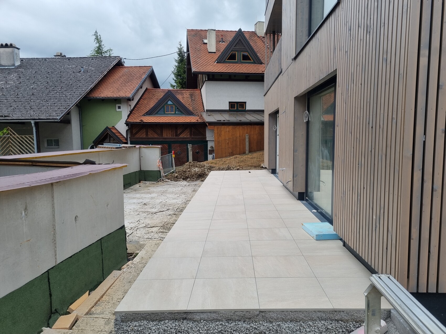

Ich habe eine Terrasse mit Steinfliesen auf Drainagebeton. Nachdem ich gerne einen Pendelschirm hätte, mir aber die großen Stellkreuze mit Betonplatten nicht gefallen und zu viel Platz brauchen, habe ich mich gefragt ob man hier nicht Innengewindeanker mit Injektionsmörtel in die Terrasse setzen könnte, mit welchen das Standrohr verschraubt wird.
Glaubt ihr das könnte klappen?
Danke für eure Ratschläge bzw Tipps!
Ps: Das Foto ist noch aus der Bauphase. Eine Bodenhülse kann ich leider nicht einbetonieren, da sich darunter eine Garage befindet und der Aufbau zu wenig hoch ist

wenn da drunter eine Garage ist, würde ich nichts im Boden machen, wegen Dichtheit und Garantie.
Meine Wahl wären elektrisches Sonnensegel oder Markise.

Danke für deine Antwort. Ursprünglich wollten wir auch eine Markise, aber da das beim Bau vom Bauträger leider nicht geplant war, wäre es noch mit einigem an Aufwand verbunden die Fassade 'markisentauglich' zu machen (Fassade demontieren, dahinter ist Fassadenfolie, ein Luftraum, Fassadenfolie, Wärmedämmung, Overtec und dahinter erst Stahlbeton)
Evtl. kann ich mit dem damaligen Bauunternehmen klären ob ein Risiko besteht wenn ein Loch in die Terrasse gebohrt wird. Sonst bleibt immer noch die Lösung mit Platten (auch wenn ich die wie gesagt nicht sehr ansprechend finde).

Wir haben einen großen Schrim von Glatz. Aber ohne Bodenhülse läuft da gar nichts.
Um die Kräfte abzufangen wirst du viel und lange Betonanker benötigen (was bei dir nicht geht).
