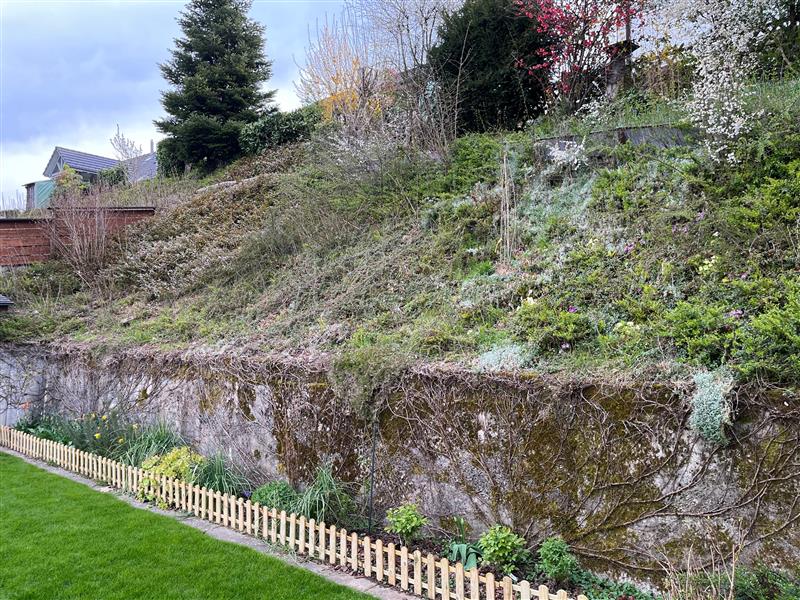

Hallo zusammen, ich möchte im steilen Hang etwas (nicht durchgehend) Terrassierung einbauen, damit ich die Weiden und andere Pflanzen besser setzen kann. Der Hang rutscht nicht, ist "leicht bewachsen", sehr trocken, steinig, steil. Der Nachbar hat oben an der Grenze schon Bretter eingenagelt, ab da beginnt mein Grundstück. So sieht es aus:
Garten mit steilem bepflanztem Hang über einer Steinmauer; am Fuß Holzzaun und Gras.

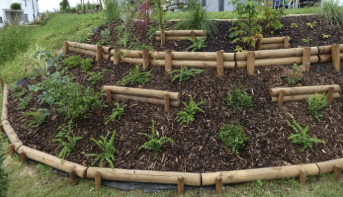

So etwas will ich erreichen:
Gepflegtes Gartenbeet mit Mulch, Holzbegrenzung und jungen Pflanzen im Vorgarten

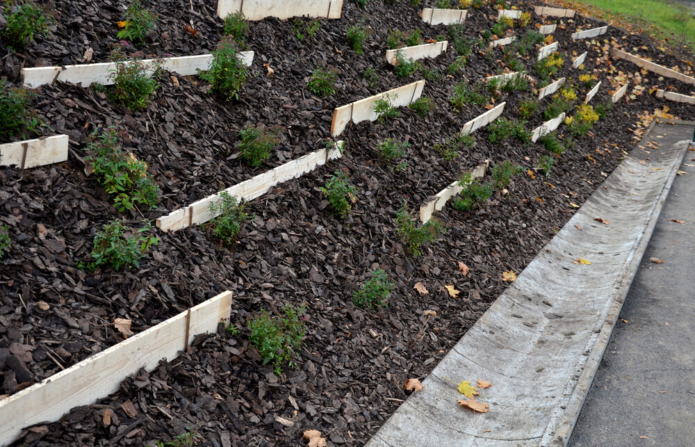

oder so etwas mit Brettern
Hangterrassen mit Holzleisten, Mulchboden und kleinen Grünpflanzen neben dem Gehweg.
Meine Idee - anstatt Metallstangen oder Holzpfähle, Schraubanker zu nehmen.
Was meint ihr dazu? Muss man unter die Bretter oder Robinienstelen Kies und Noppenfolie legen?

Mir ist nicht ganz klar, warum du Schraubanker willst. Die nimmt man normalerweise als Ersatz für Punktfundamente, nicht für Pfosten.
Optisch ansprechender ist Variante 1, das mit den Brettern wirkt sehr improvisiert. Wenn du für die Pfosten Robinie nimmst, hält das auch sehr lange.

Vielen Dank. Schraubenanker nur aus einem Grund - der Hang ist steinig, dort die Pfähle einzuschlagen wird ein Akt, ich dachte einschrauben wäre einfacher und die Schraubanker halten mehr aus. Muss ich Noppenfolie und Kies Unterfütterung beachten (habe es aus einer Anleitung)? Oder einfach die Pfähle einschlagen (dachte an 100 cm und 50 cm einschlagen) und die Querriegel auslegen?
hanghaus2023
Wo Du keine Eisen eingeschlagen bekommst, wegen der Steine, geht auch kein Schraubanker rein.
paulch7
Metallpfähle wäre auch eine Option, habe auf der Schnelle keine gefunden. Wie tief muss man die Holzpfähle einschlagen - min. 50 cm? Man kommt da mit keinem Gerät einfach hin, muss alles manuell erfolgen.
WilderSueden
WilderSueden
Ich bezweifle auch, dass Einschrauben bei steinigem Boden so viel einfacher ist. Holz in Beton setzen wie in der Anleitung würde ich auf keinen Fall machen. Irgendwann ist jeder Holzpfahl durch, dann kannst du anfangen den Beton aufzuspitzen. Lieber in ordentliches Holz investieren.
Man schlägt mindestens ein Drittel der Pfostenlänge ein. Es gibt auch Rammglocken für die Bohrmaschine.
