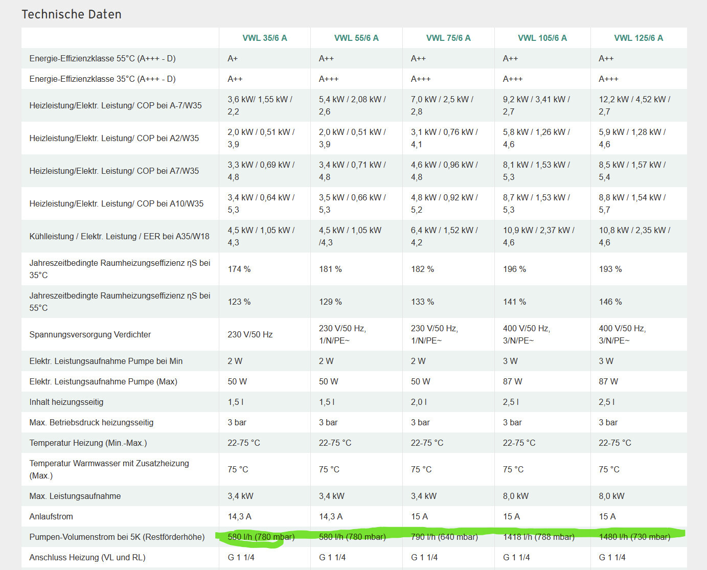

Wir befinden uns gerade in der Diskussion mit unserem Fertighausanbieter bzgl. der Vorlauftemperatur für die Fußbodenheizung.
Es handelt sich um ein Haus in Holzrahmentafelbauweise und KFW40 Standard.
Der Anbieter legt laut Baubeschreibung die Vorlauftemperatur der Fußbodenheizung auf 35° aus. Wir haben angesprochen, dass wir dies für einen Neubau nicht zeitgemäß halten und gerne eine Vorlauftemperatur von ca. 30° hätten. Nun wurde uns gesagt, dass bei einer Vorlauftemperatur von 30° eine größere Wärmepumpe sowie eine vollkommen andere Auslegung des Heizungssystems geplant werden müssten und die Mehrkosten so schnell 5-stellig werden würden. Solche Mehrkosten würden finanziell natürlich keinen Sinn machen.
Ich dachte bisher die Vorlauftemperatur wird in erster Linie über den Verlegeabstand bestimmt und wäre entsprechend geringer, wenn man den Verlegeabstand reduziert.
Wieso könnte eine niedrigere Vorlauftemperatur zu einer größeren Wärmepumpe führen? Was übersehe ich?
Ich muss dazu sagen, dass die Heizlastberechnung und die genaue Bestimmung der Wärmepumpe erst noch durch geführt wird. Es wird in jedem Fall eine Vaillant Arotherm Plus.

Ich hatte bei dieser Anforderung das Problem, die geringe Vorlauftemperatur eine geringe Spreizung erfordert hätte. Diese Spreizung hätte die Vaillant Arothoterm Plus 55/6 bei mir nicht erreicht. Erst die 75er konnte die geforderte Pumpleistung (Wasser durch Heizschlangen pumpen - nicht der Kompressor) lt. Datenblatt (1x00 Liter/h) liefern.
Grundsätzlich gilt aber schon, dass geringere Vorlauf-Temp = KLEINERE Wärmepumpe. Wenn sie die notwendige Pumpleistung für das erwärmte Wasser schafft.
Ja, muss anders ausgelegt werden. Andere Verlegeabstände, ggf. mehr Kreise, mehr Keizkreisverteiler.
Größere Wärmepumpe? Sehe ich erst einmal nicht. Kommt am Ende aber auf Euer Haus an - zu 99% braucht es keine andere Wärmepumpe. Viele Wärmepumpe-Hersteller verbauen z.B. in jeder Wärmepumpe dieselbe Pumpe, so dass die Geräte bis auf die Heizleistung komplett identisch sind.
5-stellig kann aber schon sein - der Haushersteller möchte ja mit Sonderwünschen ordentlich verdienen. Der Materialaufwand als auch zusätzliche Montageaufwand wird höchstens im niedrigen 4-stelligen Bereich liegen.
