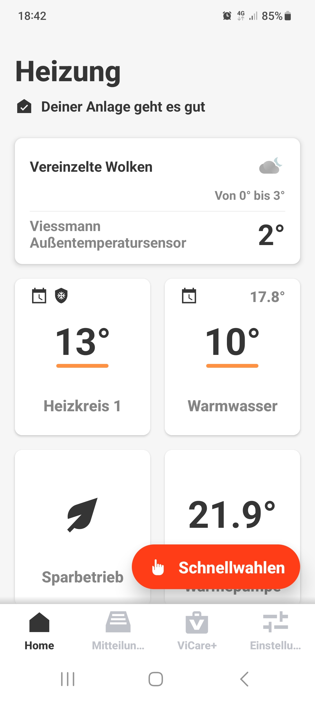

ein angenehmer Nebeneffekt ist bei modernen Heizungen , ich kann im Urlaub mal nachschauen ob alles funzt und rechtzeitig wieder hochstellen,
ist jetzt Viessmann
Heizungs-App: Anlage läuft gut; Außentemperatur 2°, Heizkreis 1 13°, Warmwasser 10°.
