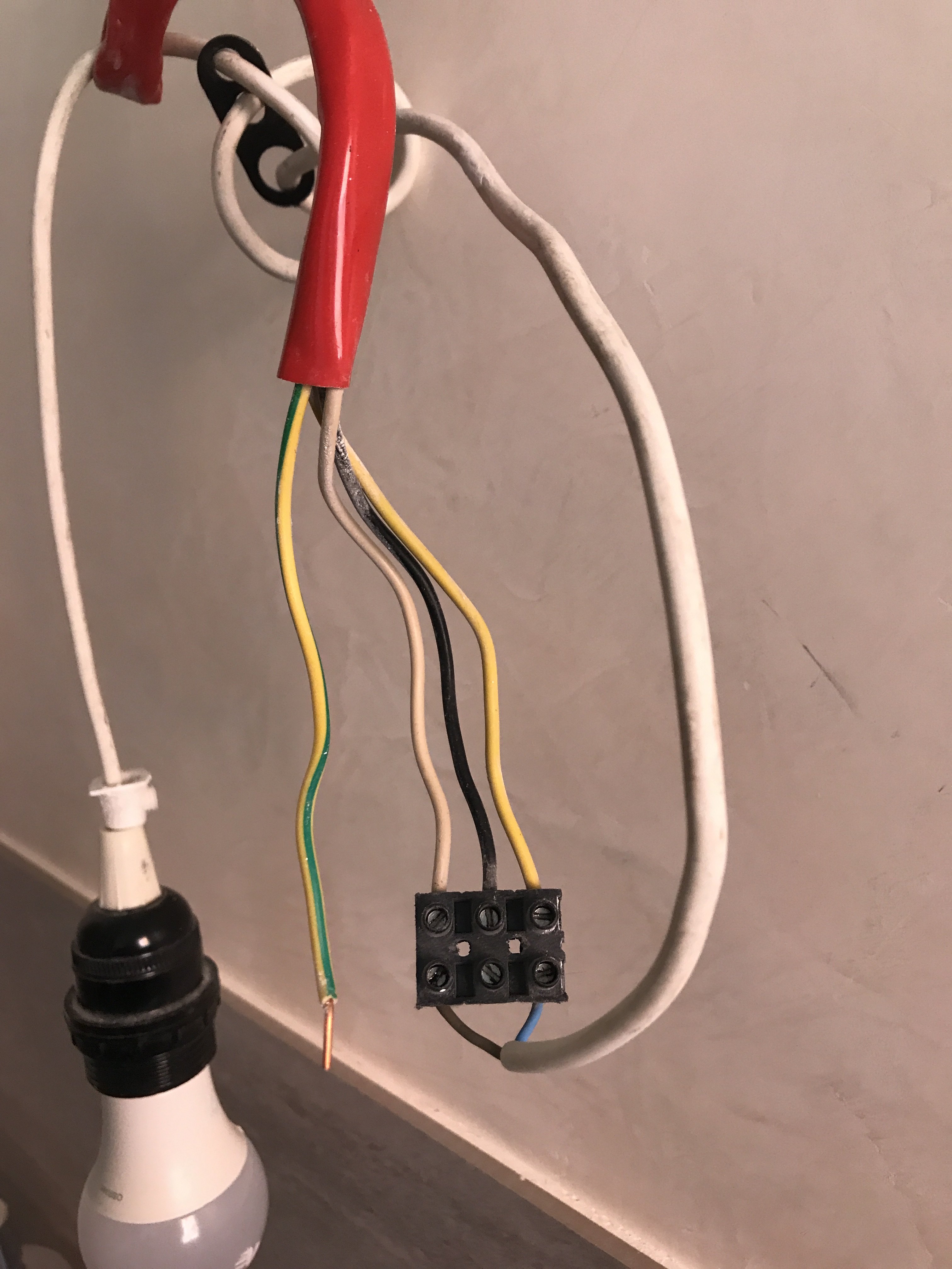

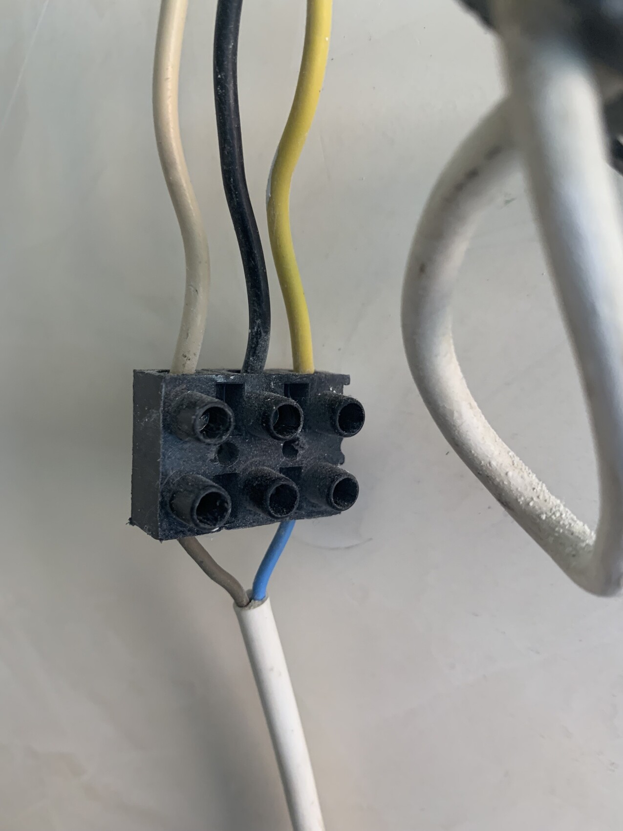

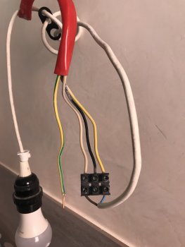

ich weiss nicht welche Kabel miteinander verbunden werden müssen. Kann mir hier vielleicht jemand helfen?
Komisch ist, dass das schwarze Kabel immer Strom beim Phasenprüfer anzeigt, aber nicht geschalten ist.
Besten Dank für eure Rückmeldung.

Ist das rechte Kabel rein gelb oder gelb-grün?
Heute gilt braun für Phase, blau für Nullleiter, gelb-grün für Erdung. Früher gab es auch schwarz für Phase, grau für Nullleiter. Insofern dürfte sich das dann auflösen auf braun zu schwarz und blau zu grau. Erdung hat die Lampe wohl nicht
