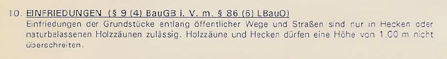

Gibt es im Bebauungsplan Vorgaben für Einfriedungen, Stützmauern oder so an der Straßenseite?

Die Rinne/Wasserableitung vor dem Haus werden wir mal im Hinterkopf behalten. Im Bebauungsplan gibt es für Einfriedungen nur folgende Vorgabe:
Auszug aus Bauordnung: Einfriedungen entlang öffentlicher Wege nur Hecken oder Holzzäune bis 1 m.
