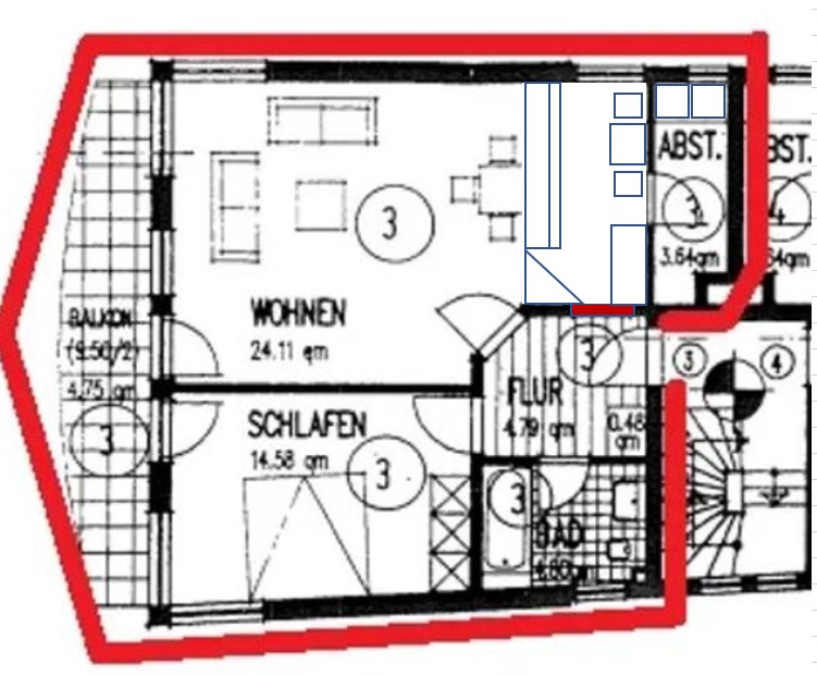

Sie hätte zumindest gerne die Möglichkeit einen kleinen Tisch in der Küche zu haben, wenn sie dort z. B. alleine frühstückt oder mal nen Kaffee trinkt.

Wobei ehrlich gesagt, nicht ganz klar wird, ob die Offenheit der Küche das Problem ist oder die Kleinheit.
Aber selbst wenn die Küche unbedingt abgetrennt werden soll, würde ich die mit Schlafen tauschen. Weil Schlafen in der Regel weniger Licht braucht und die Küche dort, wo sie jetzt ist ein dunkles Loch ist.
Außerdem kann sie dann im Sommer ihr Frühstück auch auf dem Balkon einnehmen und hat nicht so nen weiten Weg.

Ich vermute einen Versorgungsschacht in der planrechten Wand. Man sieht ja, das die Nachbarwohnung auch eine Abstellkammer dort hat. Vermutlich ist dort dann der Schacht irgendwie verbaut.

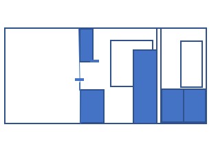

Hier mal der Vorschlag nach Wunsch der Schwiegermutter. Mit minimalen Aufwand. 2 Hochschränke, Hängeschränke, Tisch mit 2 Stühlen (der Stuhl vor der Tür kann natürlich unter den Tisch geschoben werden) und der Raum kann abgetrennt werden mit Glasfenster über dem Spritzschutz und Glastür zum WZ.
