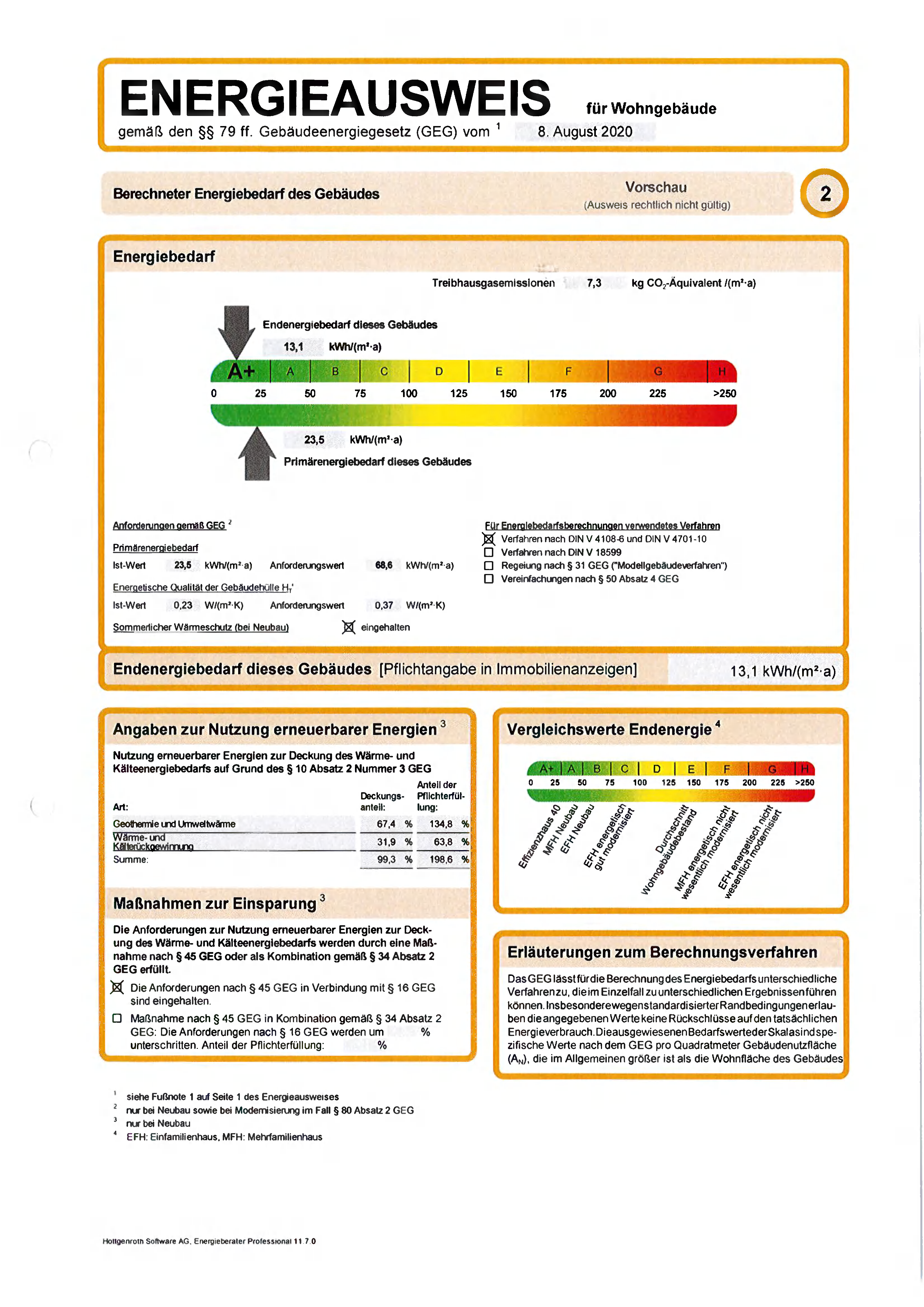

Hallo liebes Forum,
kann man mit Hilfe eines Energieausweises ermitteln, ob es sich um ein KFW-40 bzw. KFW 55 Haus handelt?
Aus der Zeile:
Primärenergiebedarf
Ist-Wert 23,5 kWh/(qm a) und Anforderungswert 68,6 kWh/(qm a)
hätte ich jetzt gedacht, da 23,5/68,8= 0,34 ist, dass es sich um ein KFW-40 Haus (eigentlich sogar KFW-34 Haus) handelt, oder liege ich da falsch?
Energieausweis:
Energieausweis für Wohngebäude mit farbiger A+-bis-H-Skala und Berechnungsdaten
Viele Grüße
Leisinger

Vielen Dank für deine Antwort, für die Einordnung des Gebäudes und zum Vergleichen ist es interessant, ob es sich um ein KFW-40 Haus handelt oder nicht.

Für KFW-40 sind meiner Ansicht ist der Transmissionswärmeverlust mit 62% (= 0,23 / 0,37) zu hoch, für KFW-55 reicht es aber.
(Sagt mir das "Anlage zum Merkblatt Energieeffizient Bauen " der KFW)

alles klar, danke Dir. Man muss also nur den Ist-Wert durch den Anforderungswert - siehe Energieausweis - teilen und dann im "Anlage zum Merkblatt
Energieeffizient Bauen" nachschauen. Wir haben jetzt noch bessere Fenster einbauen lassen, sodass wir mit H'T/H'T_Ref=0,56 quasi ein KFW 40 Haus haben.
Hier noch die Tabelle:
KfW-Effizienzhaus 40 Plus | 40 | 55 | 55 Ref.-Werte
QP in % QP REF 40 | 40 | 55
H’T in % H’T REF 55 | 55 | 70
