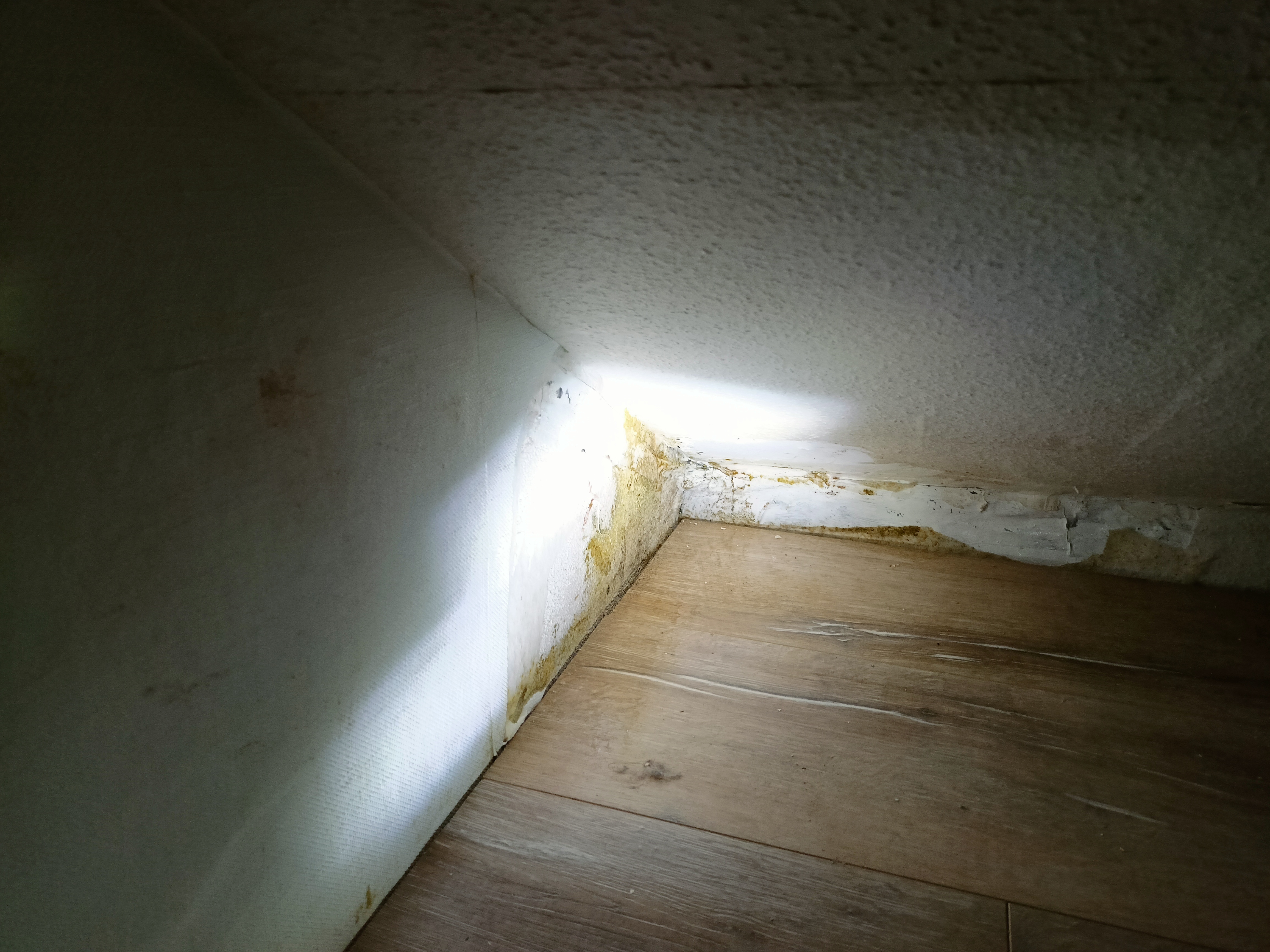

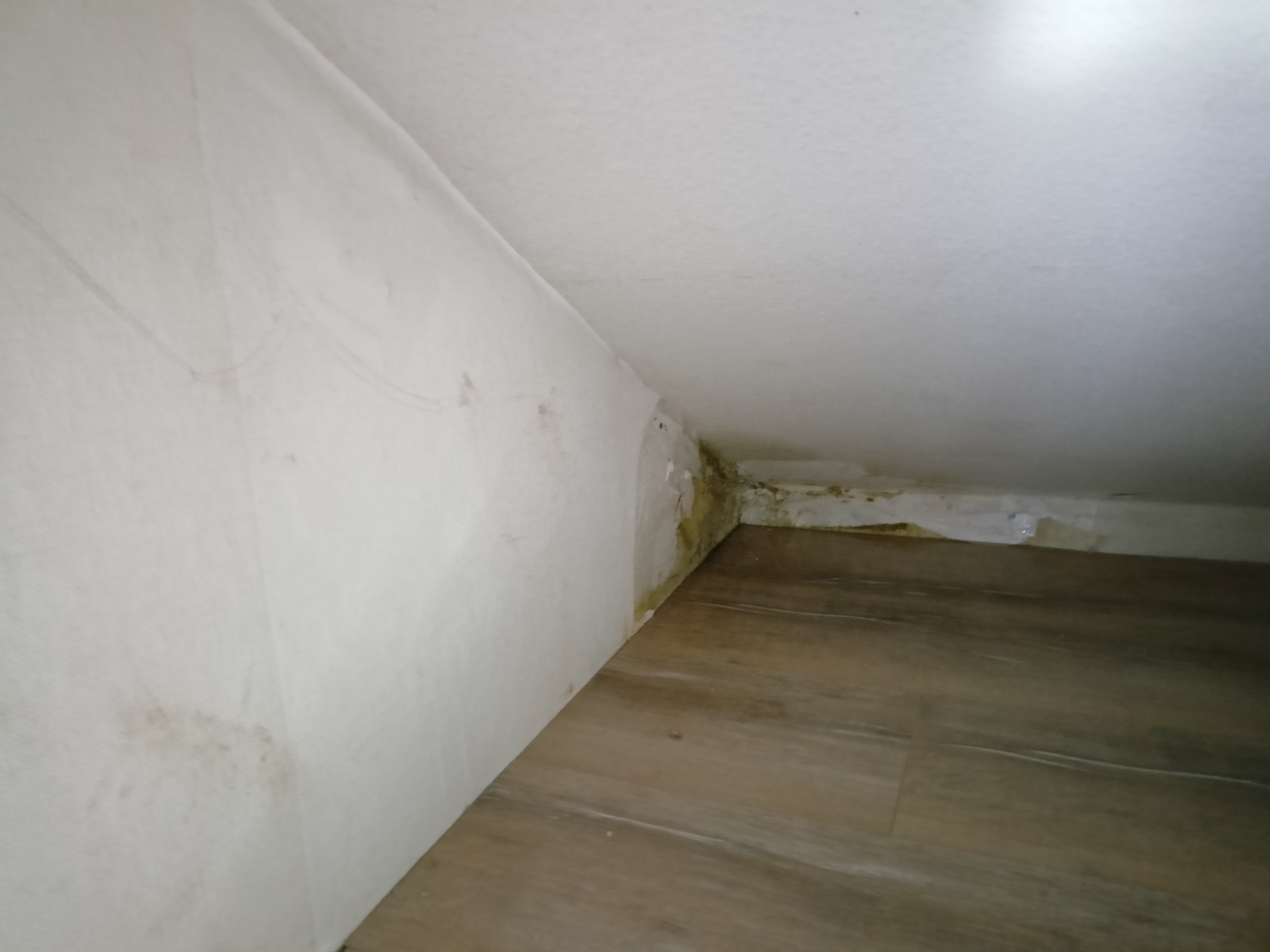

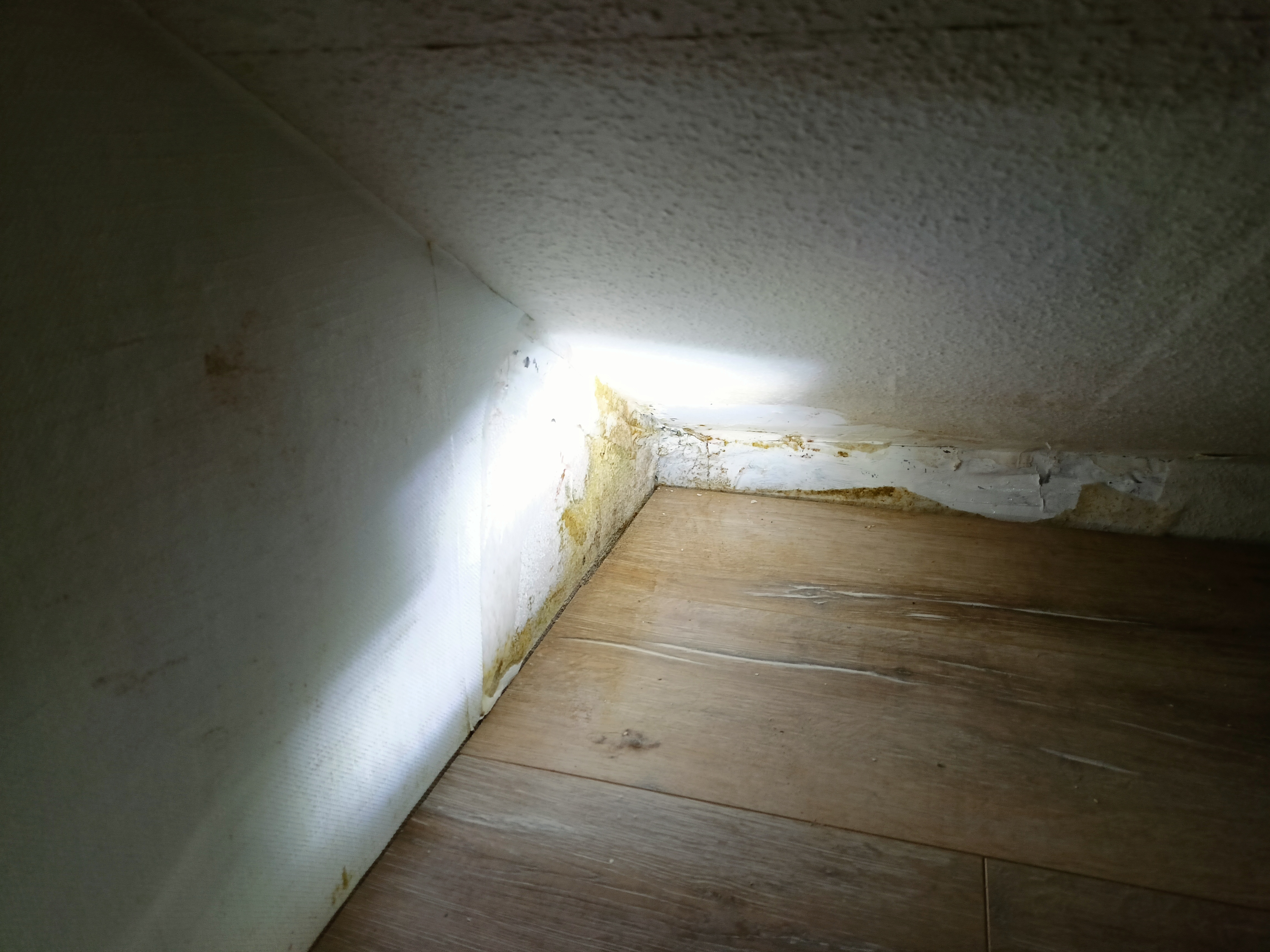

Guten Abend,

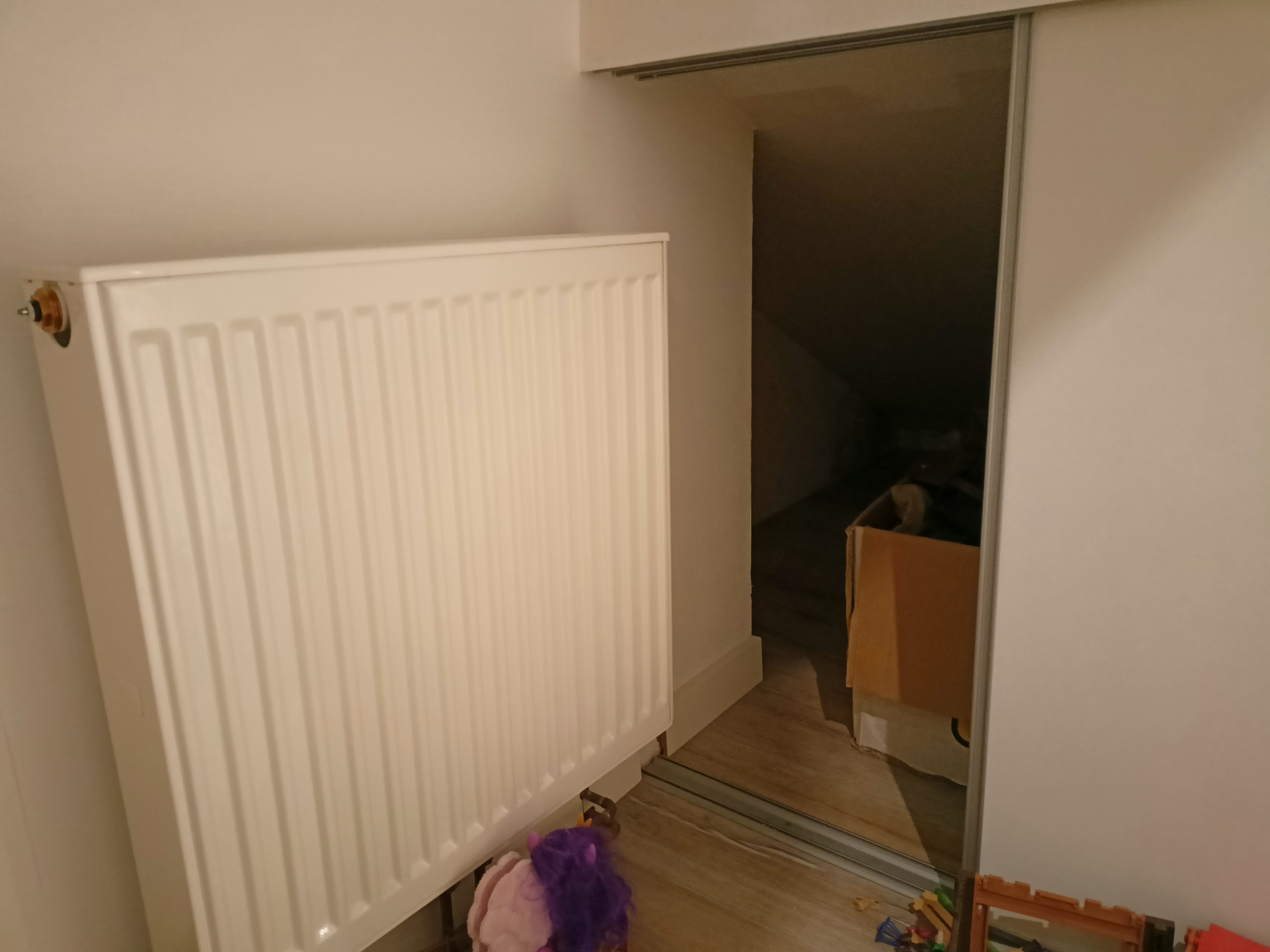

Ich habe jeden Winter in einer Ecke meines sanierten Altbaus eine Ecke in der es schimmelt. Die Hausaußenwand ist ungedämmt und in die Nische kommt nicht genügend warme Heizungsluft
Obwohl direkt davor ein Heizkörper angebracht wurde.
Ist es möglich die Ecke von innen zu dämmen? Und wenn ja wie?
Ich habe Bilder angehängt und würde mich über Tipps freuen.
Vielen dank

Der Heizkörper wird wenig bringen. Ecken leiden ohnehin schon etwas unter schlechtem Luftaustausch, dann eine Ecke in einem Kabuff an der ungedämmten Wand...
Eine schnelle Lösung wäre wohl mit einem Ventilator für ordentlich Luftaustausch in der Ecke zu sorgen. Wirklich lösen kann man das Problem aber nur indem man die Wand dämmt

aus eigener leidvoller Erfahrung kann ich berichten das eine schlechte (falsche) Sanierung oft zu genau solchen Problemen führt. Ein altes und recht undichtes Haus schimmelt nicht da es zieht "wie Hulle" und feuchte Luft dementsprechend abtransportiert werden kann. Dichtet man dieses Haus nun "ungeeignet" ab kann, das alte, kalte und nur "notdürftig" gedämmte Haus damit nicht umgehen und es kommt zu Schimmel. Schlimmer noch, evtl. werden tragende Bauteile wie Holzbalkendecken in Mitleidenschaft gezogen. Bei dem Ausmaß an Schimmel ist a) die Sanierung bestimmt einiges her und b) würde ich nun dringend mit einem Fachmann / einer Fachfrau den Bau begehen um passende Maßnahmen zu besprechen. Die dürfen ja durchaus in Eigenleistung erbracht werden um die Kosten niedrig zu halten. Aber es muss halt mit "Sinn und Verstand" geschehen. Viel Erfolg!
Natürlich ist diese Ratschlag basierend auf den wenigen Infos deines Postings. Ohne weitere umfangreiche Infos wie Alter, Zustand, Wandaufbau etc. kann man auch weiterhin nur raten :rolleyes:

Kann man innen dämmen, ist aber schwierig.
Das ist halt ne 1A Wärmebrücke:
1. Außenecke, dadurch bautechnisch begründete Wärmebrücke durch die größere äußere Oberfläche
2. Konstruktive Wärmebrücke durch Anschlusspunkt Wand und Dach
3. Evtl. verstärkt durch an der Außenwand nicht gedämmte Betondecke (?)
Wenn darunter eine Holzbalkendecke ist, könntest du den Giebelbereich im gesamten Kabuff mit Kalziumsilikatplatten, 40mm dämmen. Das erhöht hier die Wandtemperatur und ist schimmelhämmend. Darauf keine Tapete, nur Kalkputz.
Ist das Dach dort gedämmt? Dann könnte das schon reichen. Wenn hier auch nur 5cm Sauerkraut oder so hinter sind, wird das nicht reichen um die Kondensatbildung und entsprechend die Schimmelbildung zu verhindern.
Dauerbelüftung mit 2-3 12V PC-Lüftern im Sockelbereich des Kabuffs sowie Dauerbeheizung auf 20°C helfen auch.
Alles keine Garantie, aber Ziel muss sein, die Oberflächentemperatur auf mehr als 17°C bei aktueller Außentemperatur zu erhöhen und eben den Luftaustausch zu erhöhen.
Deutlich effektiver an dieser Stelle ist, von außen zu dämmen.
Sicher, dass dort am Dachanschluss keine Undichtigkeit vorliegt? Das könnte alle deine Bemühungen, dem Problem von innen beizukommen obsolet machen.
Myrna_Loy
Da würde ich mal lieber schauen, ob das Dach an der Stelle nicht ein kleines Leck hat, das im Winter nicht so gut abtrocknet wie im Sommer. Es sieht zu nass aus.
Ansonsten hilft eine Sockeltemperierung. Das ist nur ein Kabel, das in die Wand gelegt wird. Wir haben sowas unter der Küchenzeile an der Außenwand.
