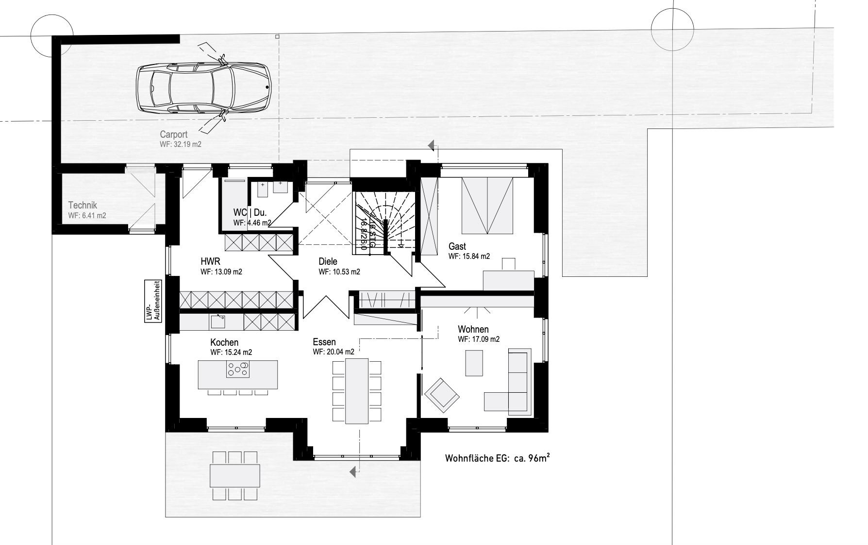

Hallöchen,

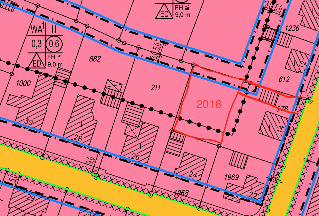

meine Frau und ich haben letztes Jahr ein Grundstück (Gartenbebauung nach geändertem Bebauungsplan) erstanden (im Plan gekennzeichnet mit Nummer 2018) und wollen jetzt die Planung weiter voran treiben. Ob wir das Vorhaben jetzt direkt zeitnah umsetzten, wissen wir noch nicht, aber wir möchten zumindest die Planung fertig stellen.
Der Plan ist genordet, d. h. das Haus hätte fast Nord-/Süd Ausrichtung
612 qm + Zufahrt (ca. 85 qm)
Hang -> nein
Grundflächenzahl -> 0,3
Geschossflächenzahl -> 0,6
Baufenster, Baulinie und -grenze -> siehe Abbildung (3m Abstand, Garage darf auf Grenze, max. 15 m, davon 9 am Stück) Wo auf dem Grundstück das Haus zu stehen kommt ist egal.

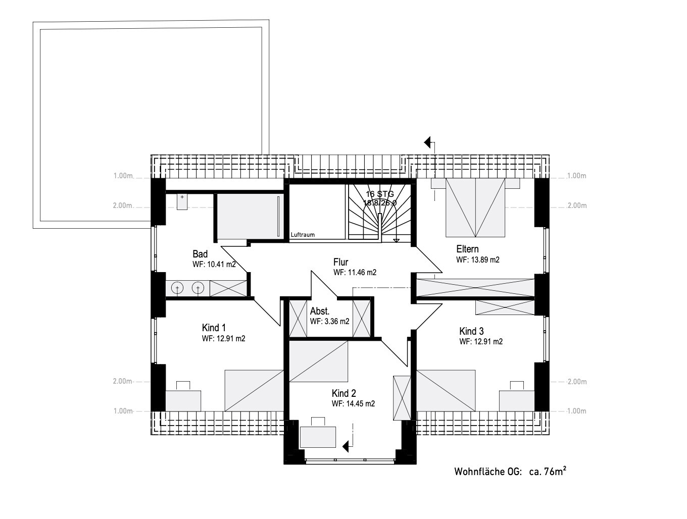

Raumbedarf im EG, OG -> EG: WR, Küche, Essen, Wohnen, WC mit Dusche, Gästezimmer/Kinderspielzimmer // OG: Eltern, 3 x Kind, Abstellraum, Bad

Von wem stammt die Planung:
-Architekt (2. Runde)
Was gefällt besonders? Warum? -> Die Raumaufteilung gefällt uns so schon sehr gut, insbesondere das OG wird ideal genutzt und die Räume gleichmäßig verteilt
Was gefällt nicht? Warum? -> Der Bereich Hauswirtschaftsraum/Nebeneingang/Carport/Garage ist noch nicht so ideal
Preisschätzung lt Architekt/Planer: -> ganz grober Daumen ca. 400.000
Persönliches Preislimit fürs Haus, inkl. Ausstattung: 500.000 je Nach Zinsanstieg
favorisierte Heiztechnik: Luft-Wasser-Wärmepumpe und Kontrollierte-Wohnraumlüftung
-könnt Ihr verzichten: bisher nichts, es ist auch nicht besonders Detailreich
-könnt Ihr nicht verzichten: -
-> Nach Gesprächen mit Architekt mit unseren Wunschvorstellungen ist der Entwurf entstanden. Wir haben seit wir den Zuschlag zum Grundstück haben (> 1 Jahr) sämtliche Grundrisse im Netz durchforstet und daran unsere Pros/Cons abgewogen.
Habt ihr noch konkrete Verbesserungsvorschläge? Wie groß sollte der Abstand Haus/Nordgrenze sein, um neben einem parkenden Auto noch bequem in die Garage zu kommen?

Solider Grundriss - so kann man bauen.
Eher einige (Hinter-)Fragen zu den Wünschen:
- 2. Eingang find ich Käse. Mir ist nicht so klar, wie das Leben dann funktioniert. Im Hauswirtschaftsraum können alle ihren Dreck einfach abschmeißen und liegen lassen und im Haupteingang nebenan liegt dann der teure Perser, um Gäste zu beeindrucken? Oder ist der Hauswirtschaftsraum deckenhoch gefliest und kann notfalls mit nem Schlauch ausgespritzt werden? Wo sollen denn die Jacken und Schuhe hängen, am Eingang 1 oder Eingang 2? Die Technik wird extra ausgelagert um den teuren Platz nicht zu verschwenden und dann baut man einen Tunneleingang neben dem Haupteingang, der imho völlig überflüssig ist? Mmmh.
- 3 Kinder und keine Badewanne? Das fühlt sich falsch an. Sollen die Kleinkinder dann duschen, statt fröhlich mit der Quietscheente im Wasser zu plantschen? Ab davon ist diese Monsterdusche total kalt und ungemütlich. Das fühlt sich an, wie im Schwimmbad. Das ist nicht schön.
- Die Fenster / WC-Rückwand -Situation im Gäste-WC sieht bislang seltsam aus. Halbhohe Wände werden üblicherweise andersfarbig dargestellt. Aber das ist eher unwichtig.
- Die bisher gebauten Häuser sehen aus, als müssten sie zwingend an eine Baulinie bauen. Sicher, dass das bei Euch nicht der Fall ist?

Schöner Grundriss. Gefällt mir gut, wobei: wenn Ihr aufs Geld gucken müsst, dann würde ich erst einmal mit zwei Kinderzimmern und Büro planen und den Luftraum weglassen. Und ähm, der Architekt plant noch mit 2500 €/qm??? Aktuell ist 3000 €/ qm realistisch. Und ich hätte eher versucht, das Gäste-WC mit Dusche an den Nebeneingang mit Mudroom anzubinden. Wenn man schon so einen Raum plant. Dann sollten schmutzige Kinder oder Hunde auch gleich abgeduscht werden können und nicht erst in den Gästeflur müssen.

-> so richtig glücklich sind wir mit der Gestaltung des Hauswirtschaftsraum/zweiten Eingangs da ja auch noch nicht, danke für die Anregungen.
-> Badewanne sind wir uns sicher nicht zu benötigen, die Dusche erscheint uns aber auch ziemlich groß, mal schauen was hier noch machbar ist
-> Es gibt aus dem ersten Entwurf noch eine bessere Anordnung Hauswirtschaftsraum/Gäste-WC, wo das auch besser gelöst ist
-> Die Blau-Schwarze Kennzeichnung ist die Baugrenze, nicht die Linie. Da alle anderen Häuser aus den 40-50-60-70ern sind, sind alle direkten Straßenanliegenden Plätze bebaut. Der Bebauungsplan wurde Anfang des Jahres neu aufgestellt für eine Nachverdichtung.
K a t j a
K a t j a
Noch vergessen: für 2 spätere Wohnungen müsste der Luftraum wegfallen und die Treppe gedreht werden. Gäste-WC müsste mit Hauswirtschaftsraum die Plätze tauschen und wäre u.U. recht groß. Das ist bislang nicht durchdacht.
sagen die, die noch keinen Muskelkater von der Gartenarbeit auskurieren müssen. Oder mal eine Decke oder andere Wäsche einweichen müssen.
Aber ich bin es leid, hier Menschen zu erzählen, was sie brauchen oder nicht. Das erste Haus baut man für seinen Feind.
Wir wollen auf jeden Fall einen zweiten Eingang haben, wo die Kinder (und wir) unsere Dreckschuhe usw. ablegen können.
- Der "Haupteingang" ist dann für Gäste gedacht.
Ich nehme diesen Satz zum Anlass, d‘accord mit @K a t j a s Beitrag zu gehen. Dieser Nebenflur ergibt keinen Sinn.
Die Treppe soll nicht direkt neben der Haustür sein. Das ist aktuell in unserer Doppelhaushälfte so und man trägt immer den Dreck von vor der Haustür ins OG
Ist doch jetzt genauso: Dreck wird bis zum garderobenschrank getragen…oder wo werden die Schuhe ausgezogen? Soll das beim Nebeneingang passieren? Gleich neben der Weisswäsche, die dort gewaschen wird?
Welche Garage meinst Du? Zeichne mal bitte Dein Haus in das Grundstück ein. Wo ist denn die Zufahrt von den besagten 85qm?
Ansonsten finde ich den Grundriss baubar Und auch ok.
