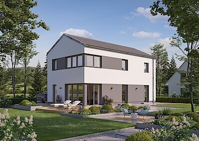

Wie würde denn diese Variante " II maximal 0,50m, Dach 30 bis 38" visuell aussehen. Hier fehlt mir die Vorstellungskraft.
Danke.
mikesanderss
das ist eigentlich ein komplett ebenes Grundstück.
Könnte das in der Anlage beigefügte Haus dort gebaut werden?
