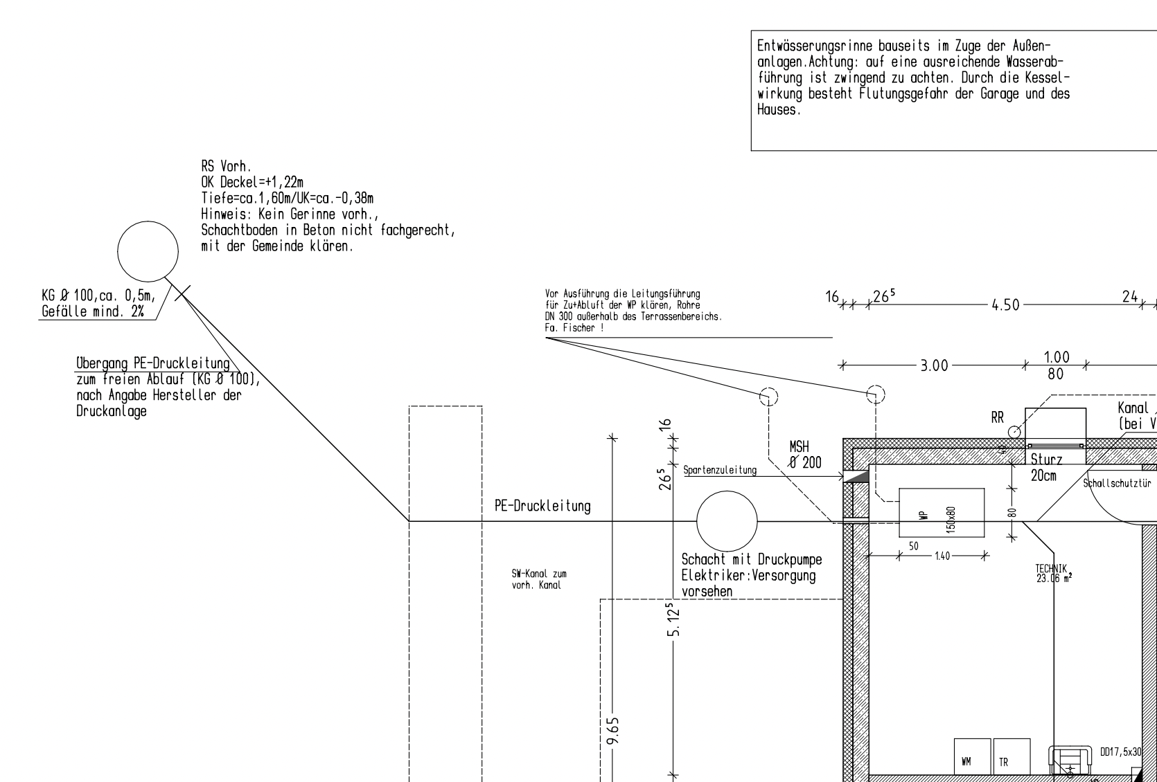

Bei der Hebeanlage drückt die Pumpe das Wasser quasi nach oben und dann wird normal entwässert. Bei einer Pumpstation hast du einen Druckrohr welches direkt am Kanal oder Revisionsschacht angeschlossen ist. Da ist dann ab Pumpstation kein Gefälle notwendig.
Um zu beurteilen was du brauchst oder um zu prüfen ob dich wer veräppelt, ist aber ein Plan der Entwässerung und ein Höhenprofil notwendig.
Der Grund klingt erstmal plausibel. Mehrkosten passen meiner Erfahrung nach auch.

vielen Dank für deine Antwort. Ich habe mir gerade mal die Pläne angesehen, anbei ein Ausschnitt des Kellers:
Technische Bauzeichnung mit Haustechnikleitungen, PE-Druckleitungen, Schaechte und Kanalfuehrung.
Wenn ich nicht komplett falsch liege, dann beziehen sich die Höhenunterschiede aber auf den Boden des Erdgeschosses, der Keller liegt da nämlich bei -2,6m. Würde also heissen, dass der bestehende Schacht oben links knapp 2m über der Bodenplatte des Kellers endet, also deutlich höher.
Insofern würde die Pumpstation hier wohl korrekt sein. Zum Thema Regenwasser wurde mir nichts mitgeteilt, laut des Plans gibt es im Osten allerdings noch einen Sickerschacht, die Regenrinnen sind zu diesem verbunden.
Gibt es einen bestimmten Grund, warum man zu Pumpstationen unter der Erde und nicht zur Installation in die Bodenplatte greift? Irgendwie kann ich mich mit dem zusätzlichen Schacht neben der Terrasse anfreunden, wenn man alles auch unter den Keller packen könnte.
Grüsse
Stefan

Für mich klingt das schlüssig. Allerdings hätte das von Anfang an klar sein können, die Situation ergibt sich ja nicht überraschend…
Wir haben die gleiche Situation und auch einen externen Schacht mit 2 Pumpen, die sich bei einem bestimmten Niveau wechselweise einschalten. Funktioniert seit 20 Jahren bis auf einen kleinen Defekt problemlos. Bei uns heißt das Ding allerdings Hebeanlage…
